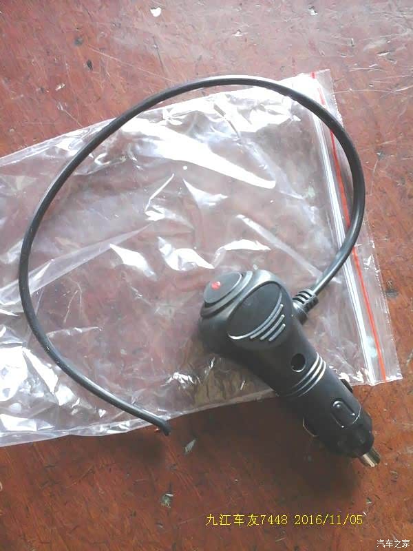

开始找朋友要了一个这样的点烟器取电器,结果狗屁了,这是降压取电器,而日行灯取电是不需要降压的,果断抛了~
这才是我要的点烟器取电器,带指示灯带开关带保险,最好买那种带线的,不带线的自己要回来焊,麻烦~

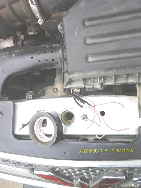

四个灯珠,八根线接出来, 白线负极扎一起,红线正极扎一起 !
线较细,尽量不要与车身磨擦!
弄破了手,很奇怪,每次都会这样挂点彩,怎么小心都没有用,卧槽~

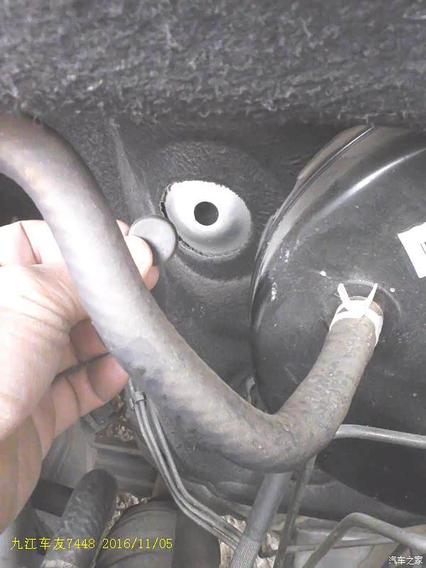

这是预留的走线孔
用小尖东西在皮塞中间扎一个小孔,将两根线穿过去,没有缝隙,不会传递噪声和灰尘!
扎带各种固定,尽量不要与铁接触!
扎带各种固定,尽量不要与铁接触,尽量靠边走线,以防高温,电线要用最好的,以防老化!
注意,一路一定要做好正负极标识,等会在车内接开关不要弄错!

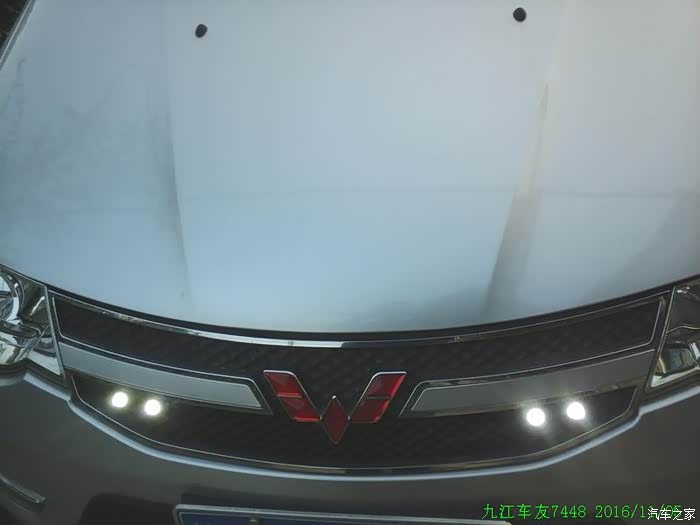

右边效果,自然安装,相当牢固,
开始以为灯珠买少了,一边原来想安四个六个的,
后来证实,两个爆亮,足够!
灯珠要买12灯芯的,超亮!
请无视我车前的灰尘,前几天总下雨,今天才得晴,弄好这个去洗白白!
右边效果,自然安装,相当牢固,
之所以选择鹰眼灯,是因为长条日行灯质量不好的话会很容易坏灯芯,一排灯芯坏了一颗就很丑,就要换整条日行灯,费钱费神,这种鹰眼灯坏一个就换一个,很便宜更换又简单!

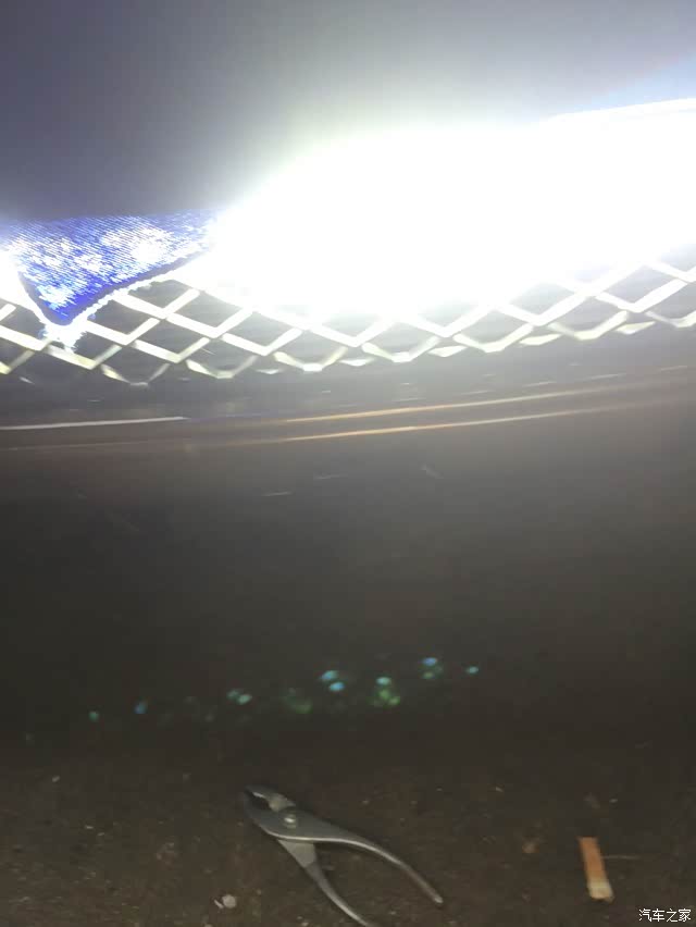

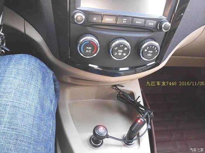

全部安装完毕,带红色电源指示灯,不用时可以关掉,拔掉钥匙也断电!
白天的效果

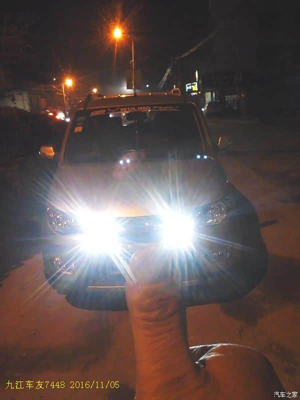

晚上的效果,10米开外晃眼的说,超赞!
还好一边只装了两个,如果一边装四个六个的就过份了哈!
