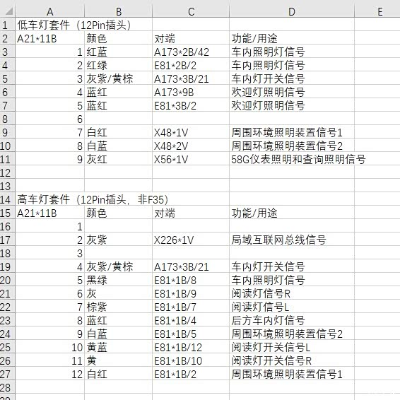

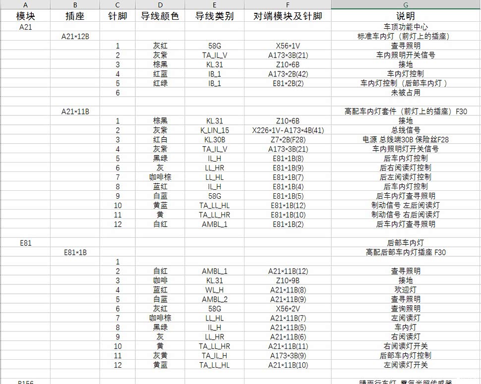

楼主,你好,我想问一下你接线这么接啊,因为时尚的插头和高配的不一样,我也买了总成,不知道怎么接线呢,求告知
Robur 2015/12/13 11:39:57 发表在 41楼
你买灯卖家没给你带线束和说明? 因为国内卖的3系没有中配的车内顶灯,高低配的线完全不一样。 换这个需要一条从后座车顶灯到前排车顶开关中心再到FEM的线束……你不会想自己做一条吧? 针脚定义我都写在一楼了啊。 A21*12B是低配前顶灯的插头(6pin/5线)。 A21*11B是高配前顶灯的插头(12pin/12线)。 E81*1B是高配后顶灯的插头(12pin/11线)。 A173是FEM模块。 省事的改装方案是,A21*11B的1、4号线,从A21*12B上面借(直接把线退出移过来)。 A21...
