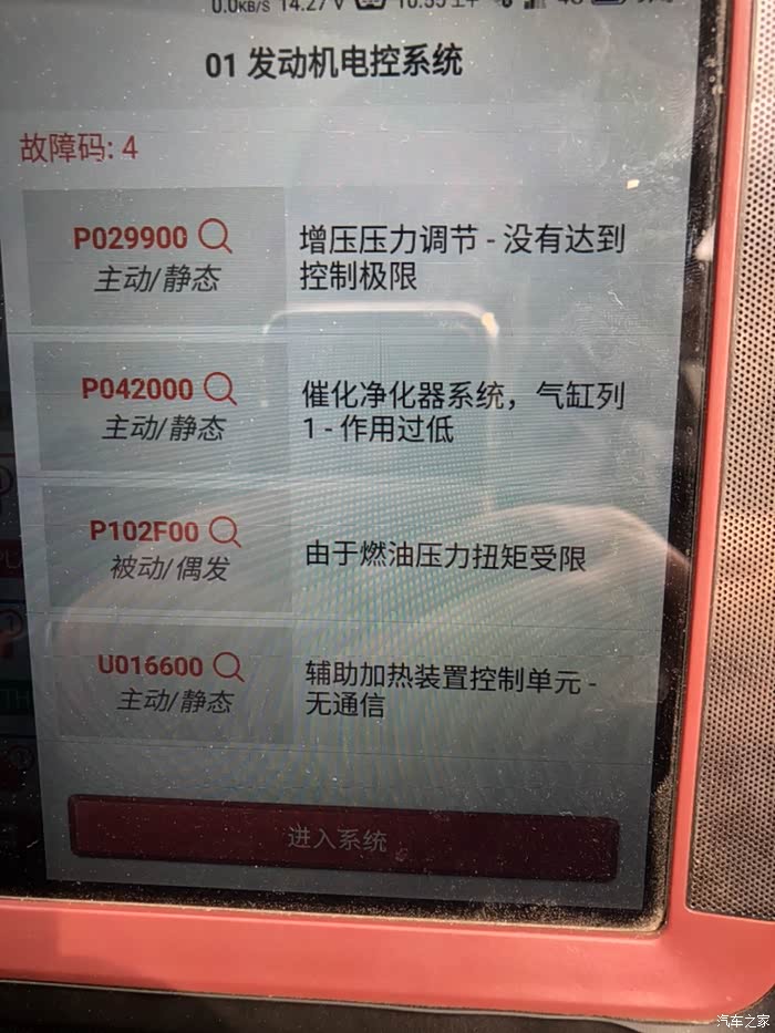

大家遇过p042000故障码没
问题描述

发动机故障灯亮黄灯吗?

没有达到控制极限,是不是你的涡轮增压旁通阀泄气了

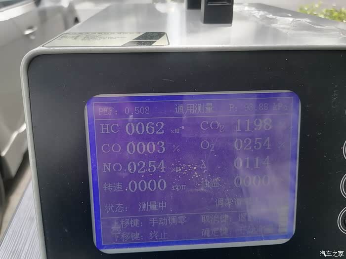

这是发动机燃烧系统故障,而不是三元催化器损坏故障…
测试发动机燃烧工况,通过测试分析诊断,再对症维护解决。可以把测试数据发给我看看…

我遇到一次,说的是偶发性故障
