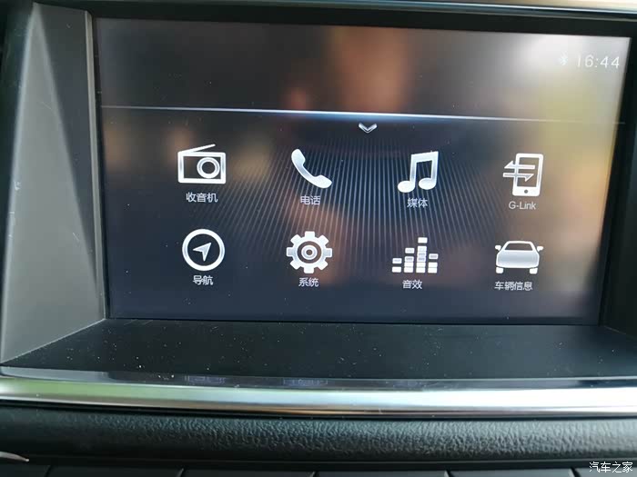

这是原车现有的面板图标

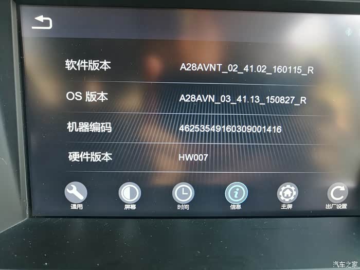

这是原车设备版本号

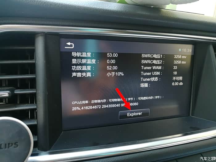

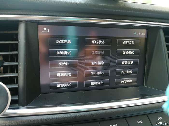

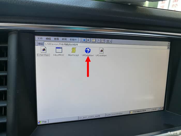

插上U盘,同时按FM和SET键出现的画面,很多人不知道吧
点箭头位置,进行下一步

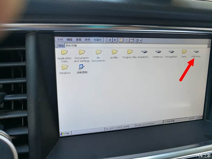

点开U盘
点击导航安装程序

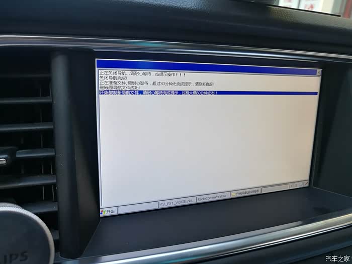

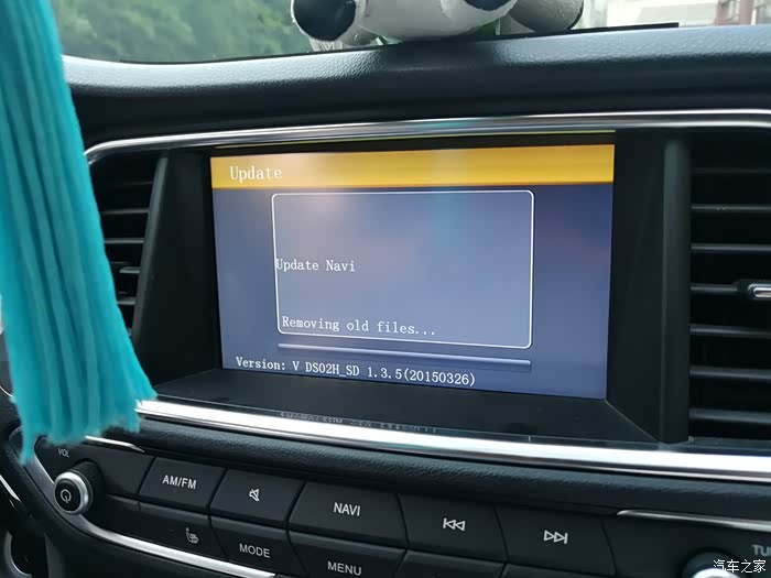

安装时人可以不在
大概经过一小时,出现这个画面,滑条跑到头再按 OK

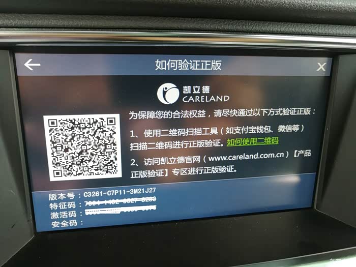

输入激活码,点确定

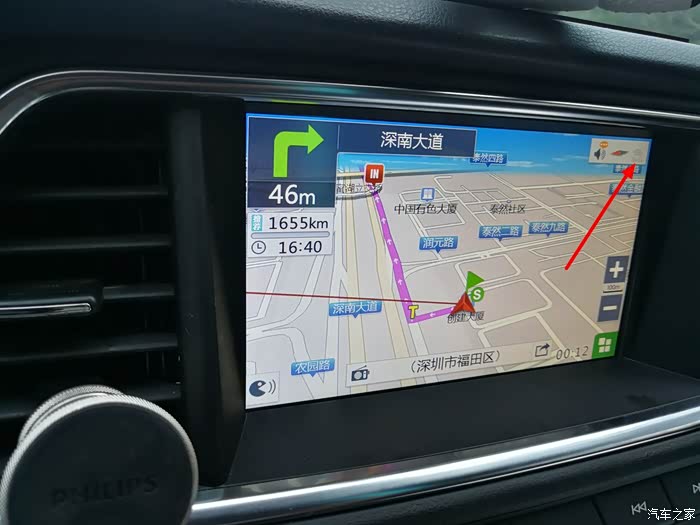

重启后出现导航界面,我车在江苏,可显示福田,箭头所指处是没信号的
这时只需要把车电瓶负极桩拆下,过二三分钟再装上就好了

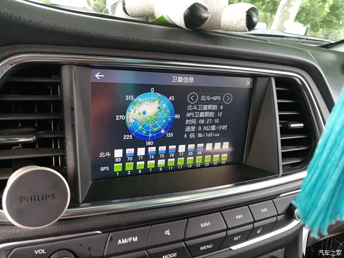

版本号是今年春更新的最新版本
二个卫星系统可同时用,也可选择一个,大功告成
