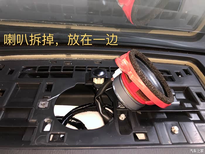

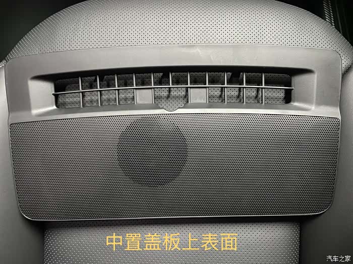

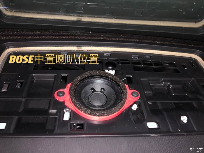

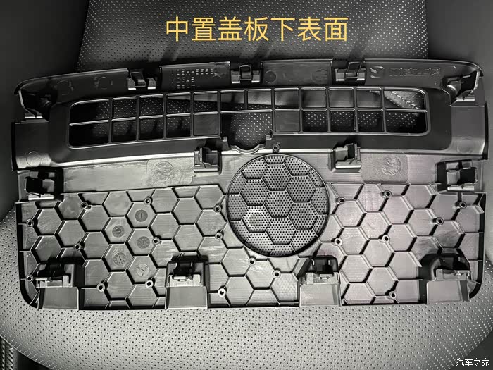

2. 难点1: 中置喇叭盖板我是用一个小塑料片撬开的。因为看了其它车友帖子里的照片,发现左右边缘处有豁口,塑料片正好可以斜着伸进去,稍用力往上一挑,就有空隙了,紧接着可以用手指辅助一点一点慢慢从四周打开。一共有13个卡扣,所以要有耐心,用点力,大力出奇迹。但也不能用力过猛,以防折断。我先试了家里现有的吸盘,吸不住,估计是我选的不合适,因为有其他车友用过。我还在版主的推荐下试了废旧塑料卡片,结果有点软,也没成功。最后发现抽屉里有个小圆头塑料片,有一定强度,尺寸合适,就试了试,果然比较轻松就成功了。所以,总结出来经验:工欲善其事,必先利其器!

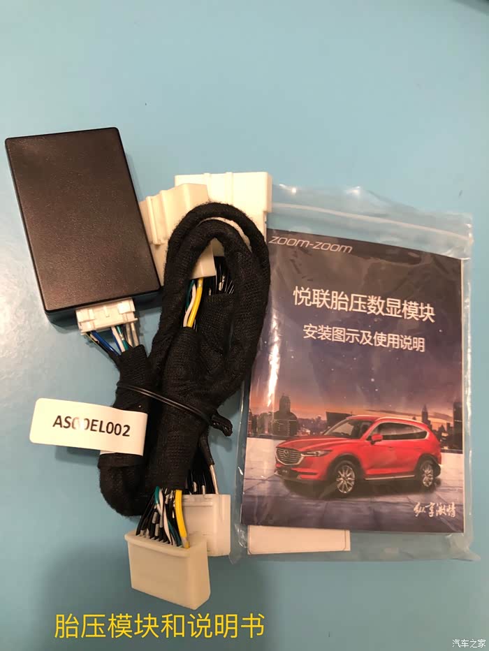

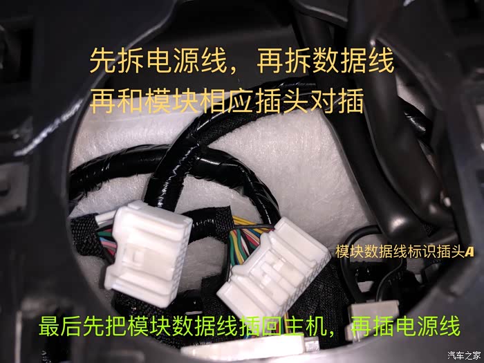

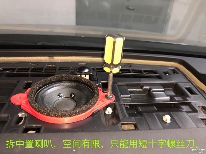

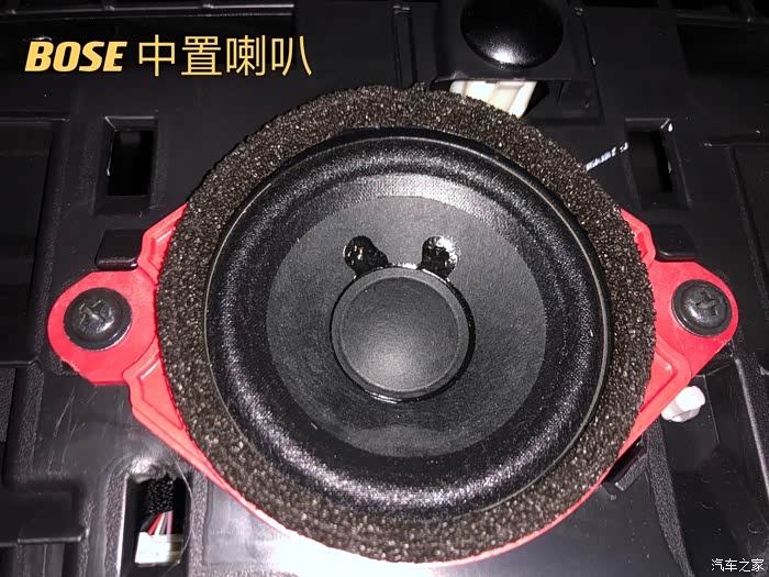

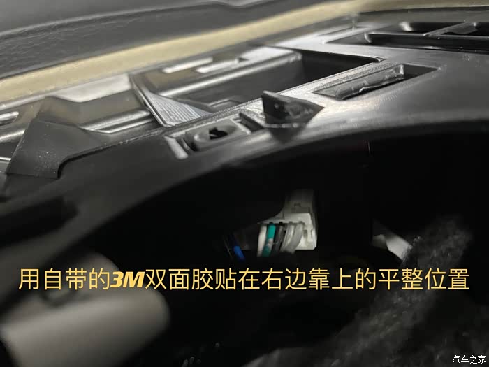

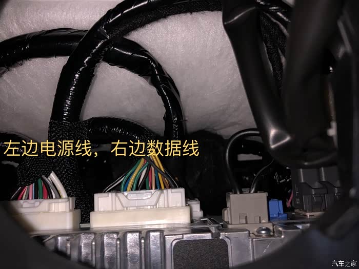

3. 难点2: 喇叭口底下空间狭小,只有一只手的空间,而且视线盲区,很难操作。结合其他车友的经验,先用手机拍一张内部照片,了解插头位置,再伸手摸一摸,大概有了手感并熟悉周边环境,然后开始拔原车机插头。两个插头都是标准的线束连接器,按住中间的卡子用力拔,一次不成功就多试几次。调整身体和胳膊,找到合适的位置。我开始拔的时候因为手出汗,太滑用不上力,只好停下来擦干了汗再继续。功夫不负有心人,几次之后终于拔出来了。总结经验:只要努力,没有办不成的事!
4. 难点3: 其实和难点2一样,往车机插回插头的时候,还是空间小看不见,只能盲插!尤其是电源插口,位置有些偏。不过我觉得这一步相对简单一些。先用手摸一下主机插孔的位置,找准了再慢慢往上靠,最后顺势往里慢慢推,就进去了,很快就插好了。总结经验:方法很重要!

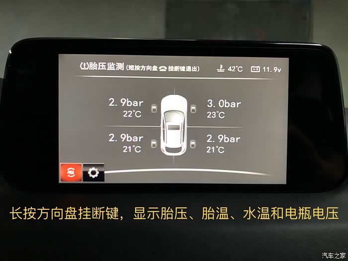

5. 最后,装回喇叭和盖板前,启动车子检查一下功能。长按方向盘挂机键,显示了胎压、胎温、水温和电瓶电压。再看看前后车雷达和全景影像,一切正常,大功告成!
