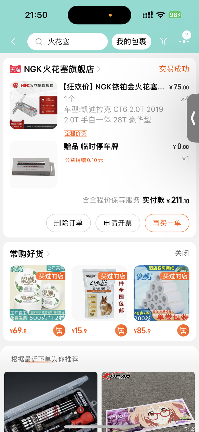

有两样东西我不是很确定,一个是火花塞,貌似原厂用的是德科,死贵,但博世和NGK都没有明确说可以支持2022款的CT6,原因是老美的最后一代CT6是2020款的,之后的都是中国特供,有知道的车友烦请告知CT6 2022款应该用那款火花塞。二是燃油滤清器,CT6老款曾经用过索菲玛的外置燃油滤清器,但现款似乎已经改为内置了,证据就是保养手册上根本就没提更换燃油滤的事情,只是说要定期检查燃油系统管路和连接,如果有了解的车友也请不吝赐教。
