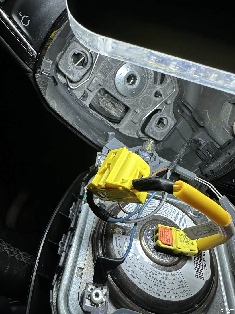

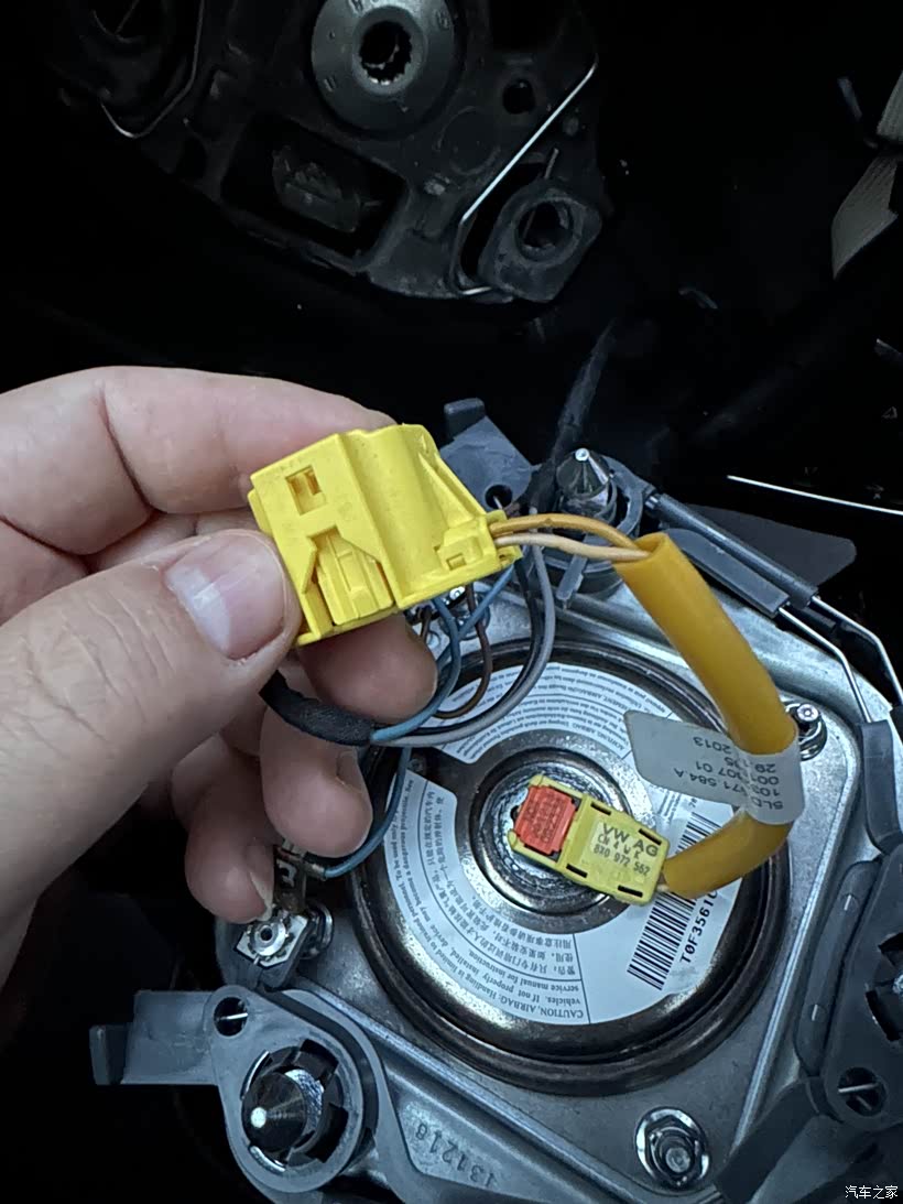

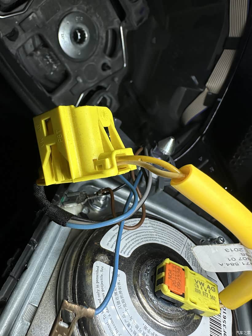

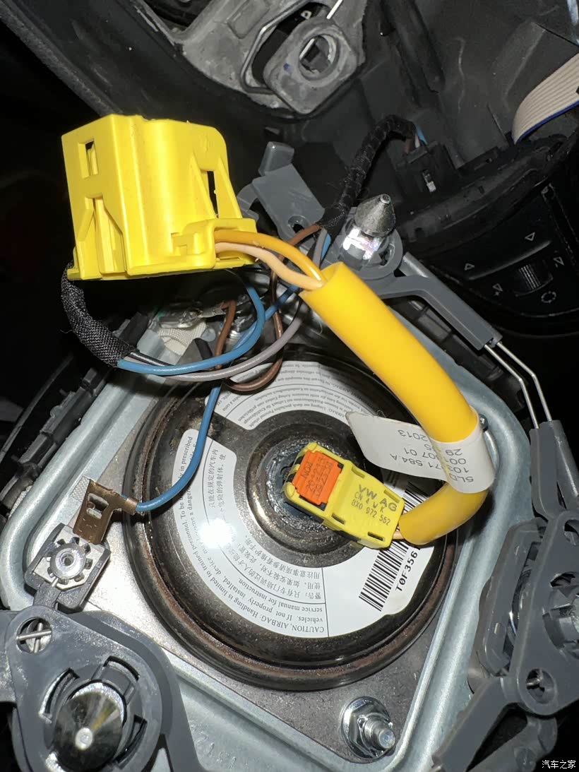

前段时间正常出游,在高速上的时候,气囊灯突然亮起来了,回来以后按照板里面的教程,把气囊模块拆下来,然后把有印痕的两个地方用电工胶布裹了起来。而且把尖锐的铜片也裹了起来,这样的话防止下次再压坏。但是装上去,车子的气囊灯还是一样亮着,请教一下,还有什么其他原因的吗?

要用电脑清理故障码

电脑接上5053线,清除故障代码就可以了
