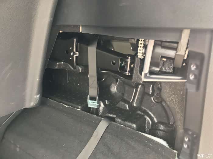

找到保险盒
这是我第一辆保险盒在车内的车,这个有好处,接个行车记录仪什么的都很方便,更换保险丝也方便。位置就在副驾驶脚下。

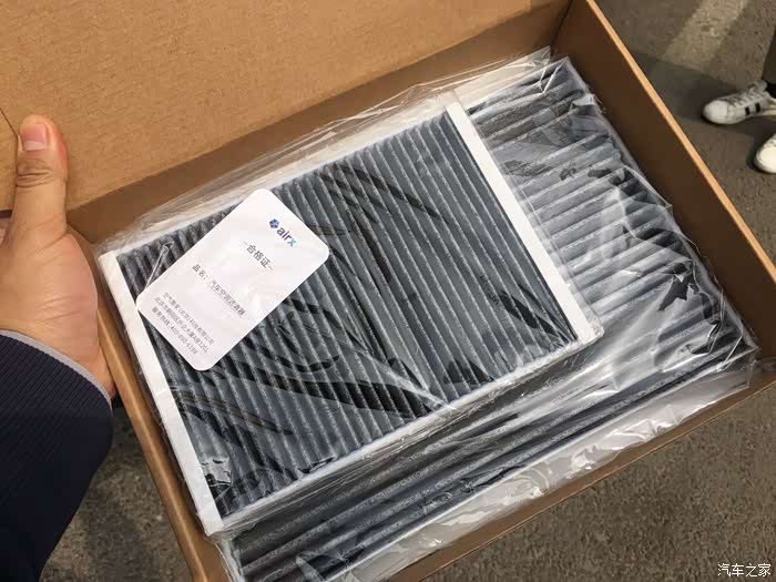

滤芯本尊
这次要更换的滤芯厂家是AIRX,朋友推荐的,品质可以,一套包含前后两个滤芯。再无单独购买的烦恼。
包装盒
型号
内容,老大老二一对儿

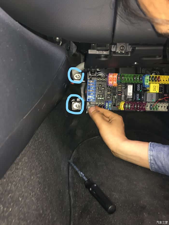

松开保险盒

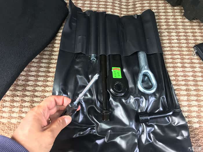

为什么要松开呢?因为保险盒刚好挡住了打开空调滤芯盖子的位置,也挡住了抽出空调滤芯的位置。爬进去一看,两个固定螺丝,然后就是一阵懊恼,当时版主说过是梅花的,怎么偏偏忘带了,虽然就在楼上,但是懒癌晚期,决定寻求大V的帮助,赌一赌,随车工具有没有。结果,没有失望。
打开随车工具
发现一头是平头,一头是梅花,喜笑颜开
开始干掉这两个螺丝

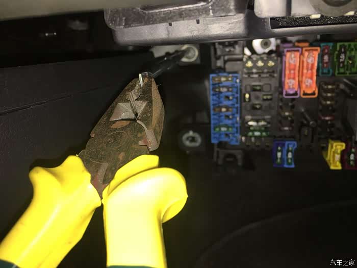

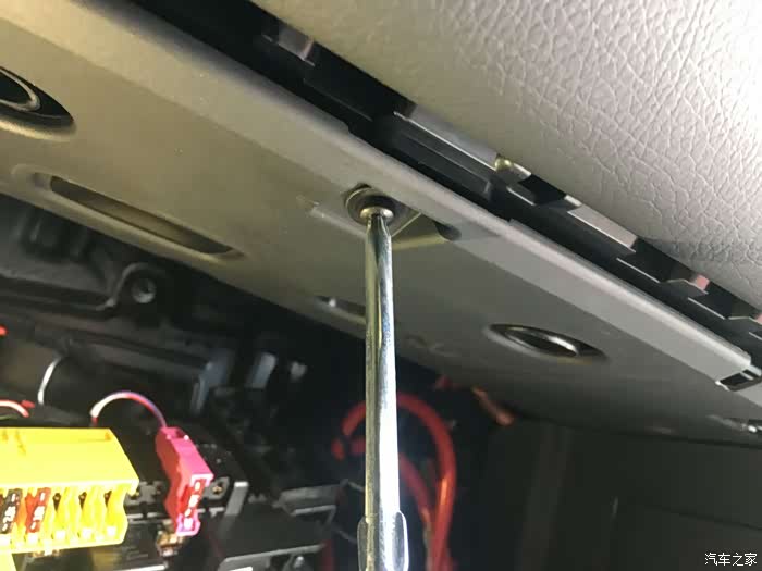

拧螺丝看似简单,但是出场的时候扭矩太大,而且下手的方向不舒服,竟然没有拧开。费了点儿劲儿,把下面的松了,可是上面的纹丝不动,还滑了一下丝,有点儿心跳,万一螺钉滑了,就彻底干了。扭矩不够,就增加扭矩,把螺丝刀棍棍抽出来,配合带下来工具箱的老虎钳,攻坚!一次搞定。

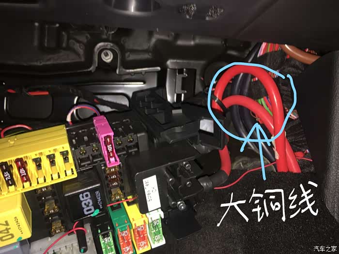

可是,送了螺丝,发现保险盒依然位置牢固,没有一下子掉下来的意思。发现两个东西导致,第一,保险盒的右侧有上下两个卡子,卡在一个金属背板上,第二,保险盒右侧的红色总线太粗,大铜线又硬,固定住了位置。这个没啥好办法,用力先整体向右拉,把左侧刚刚拆下螺钉的两个螺孔抽出来后,在向左,把右侧两个卡子抽出来,让保险盒整体脱出,耷拉在地上。中间还企图用刀子把大铜线的轧带打开,后来发现,可以不开。
粗壮的大铜线,黑色是轧带
图片已删除
还好帮忙的朋友制止了我

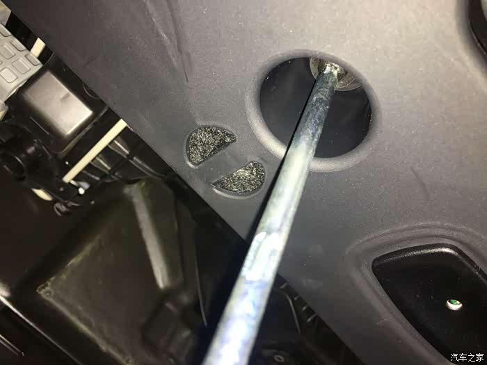

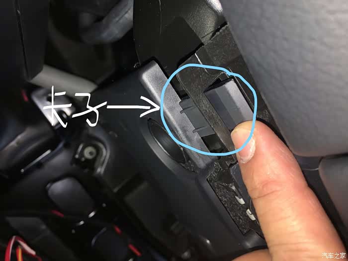

拆掉顶板

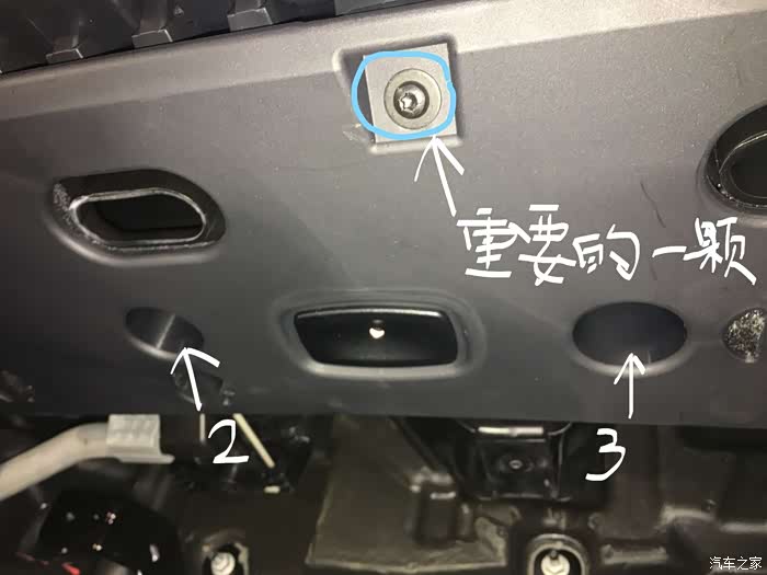

保险盒上面还有一个黑色的顶板,由3个T20螺丝固定以及一个卡子,一个螺丝很明显,另外两个在深槽内,一开始没看到。结果松掉一个后,发现纹丝不动。才发现。很明显的那颗很重要,因为在装回去的时候,需要先固定这一颗,从而让板子的基本位置固定,这样才能好去找两个深槽里面螺丝的孔位,否则就是盲人摸象了。螺丝都拆掉后,左侧有一个明显的卡子,拔出来,顶板就耷拉下来了,但是右侧还有固定,不能整个拔出来,但是已经不影响操作,不用拔下来,我也没有探究右侧是什么固定导致不能拔下来。
3颗螺丝钉的位置
拆掉重要的第一颗
左侧的卡子,很明显
深槽还是挺深的,装回去的时候如果想要用眼睛去对孔,基本不可能,就靠磁力头的螺丝刀。

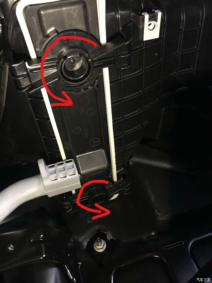

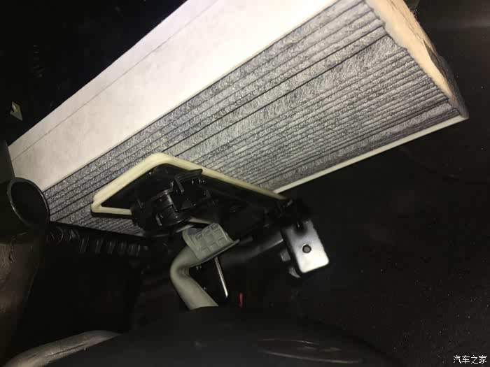

打开滤芯挡板

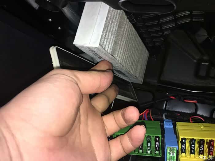

最关键的一步来了,这个时候,滤芯的挡板已经赫然呈现在你的眼前,上面由两个旋拧的卡子,还有一个灰色的管子,管子的用途不明,没想明白,但是管子是柔软的胶管,所以对拆装基本没有影响。拧开盖板后,滤芯就自然掉下来了,但是貌似到地板的高度要比滤芯的尺寸短,其实稍微旋转一个角度,滤芯就很容易抽出来了。
拧开两个卡子
滤芯自然落下
下降到地板后,向外旋转一点就抽出来了
软的灰色胶管,不用担心

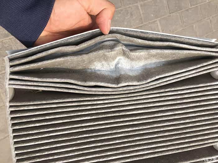

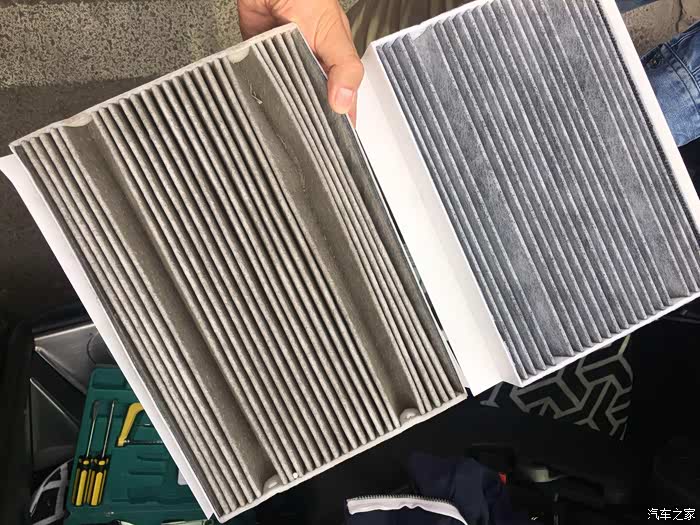

北京2个月3000公里的滤芯状态,我觉得在北方2500公里更换合适
这两个上面的孔并不是居中的,切记为止,不要硬塞

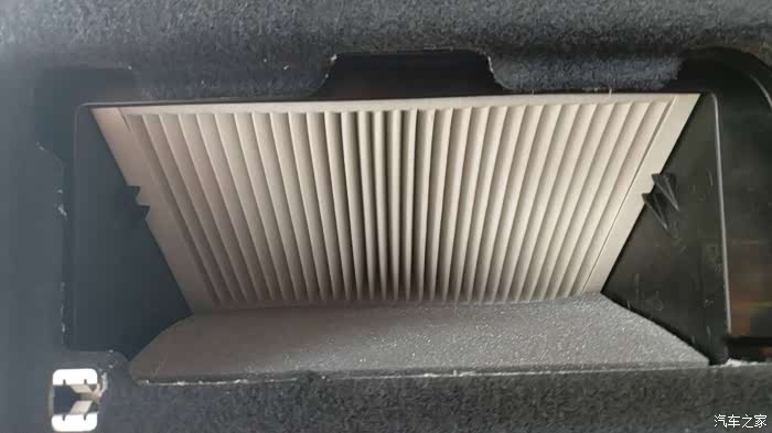

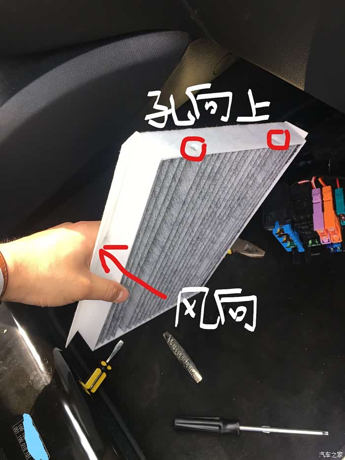

插入新的滤芯的时候,要注意,顶部有两个定位孔,这两个定位孔靠近副驾驶一侧,所以第一:你的滤芯上面的风向要搞准,见我图中的标识;第二,插进去的时候不要用力,应该是非常无阻力的到底,一旦遇到阻力,切忌使劲往里面插,那样,顶部的两个定位突起会把滤芯压出两个漏风的缝隙。一定要让两个定位突起顺畅插入滤芯上的两个定位孔。
比想象的脏很多
看看原始的肤色

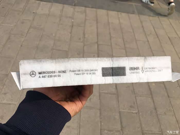

原厂前滤芯的型号标牌

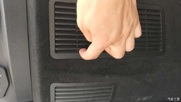

尾箱里面左侧的滤芯更换扣
没错!就是硬抠
安详的后滤芯

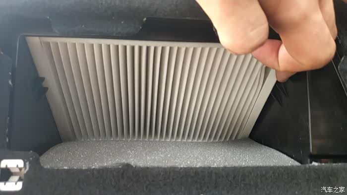

稍微向内用力就把滤芯抠出来了
