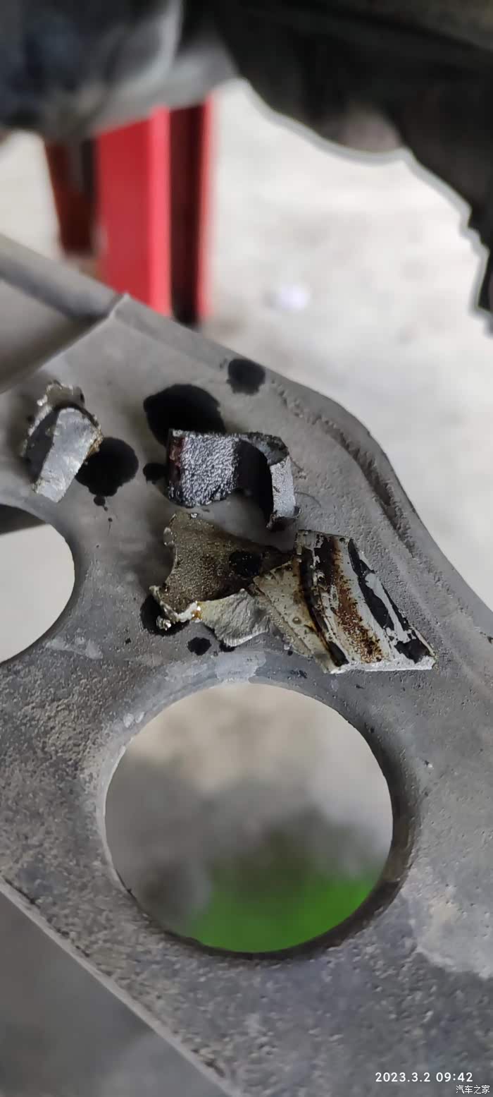

碎片残骸

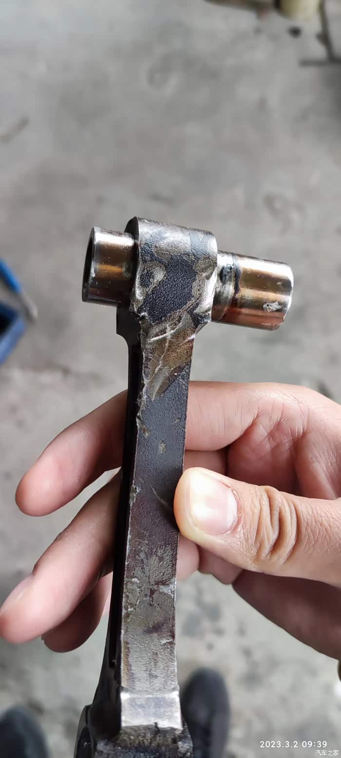

断掉的活塞连杆,有明显的高温磨损痕迹
可怜的连杆

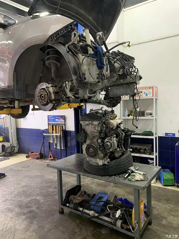

发动机抬下来了,准备拆解检查故障原因
这个师傅挺好,我自己的车保养都是让他搞(自带水油

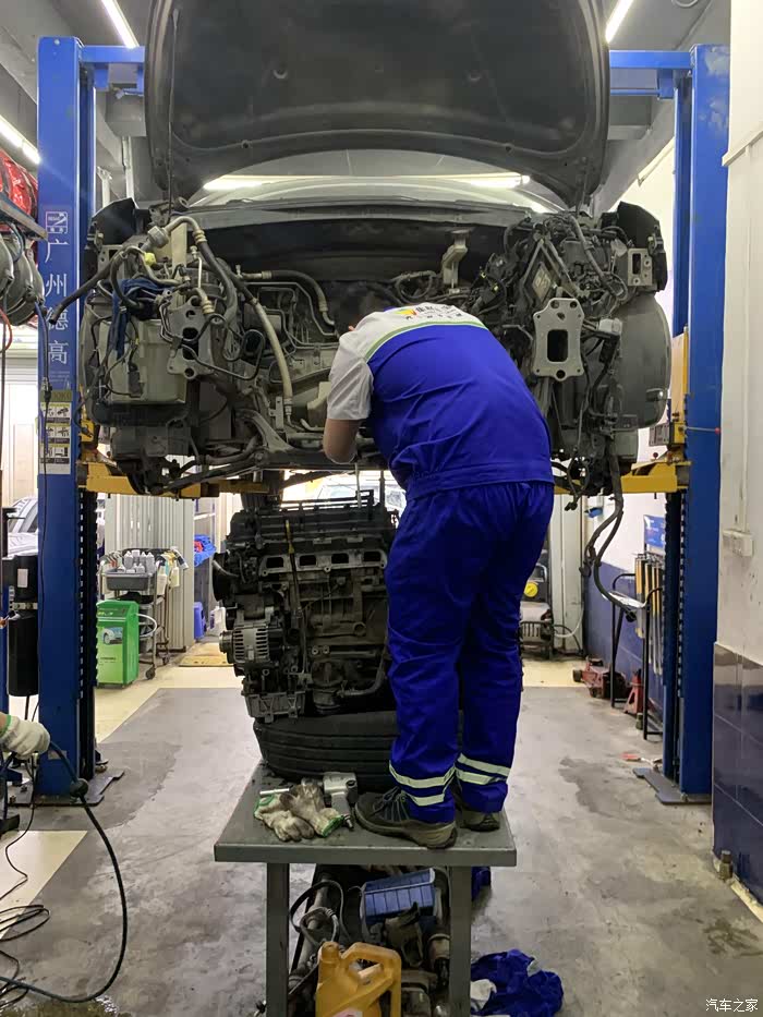

开始拆解,清理冷却液(这次保养的时候刚换的)

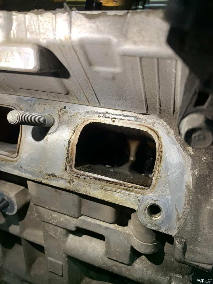

发动机排气口

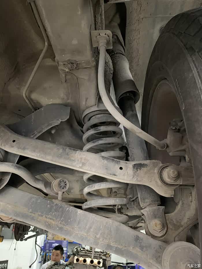

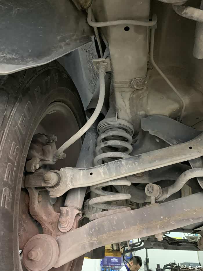

底盘到处响,公司车就是这样的了
一言难尽

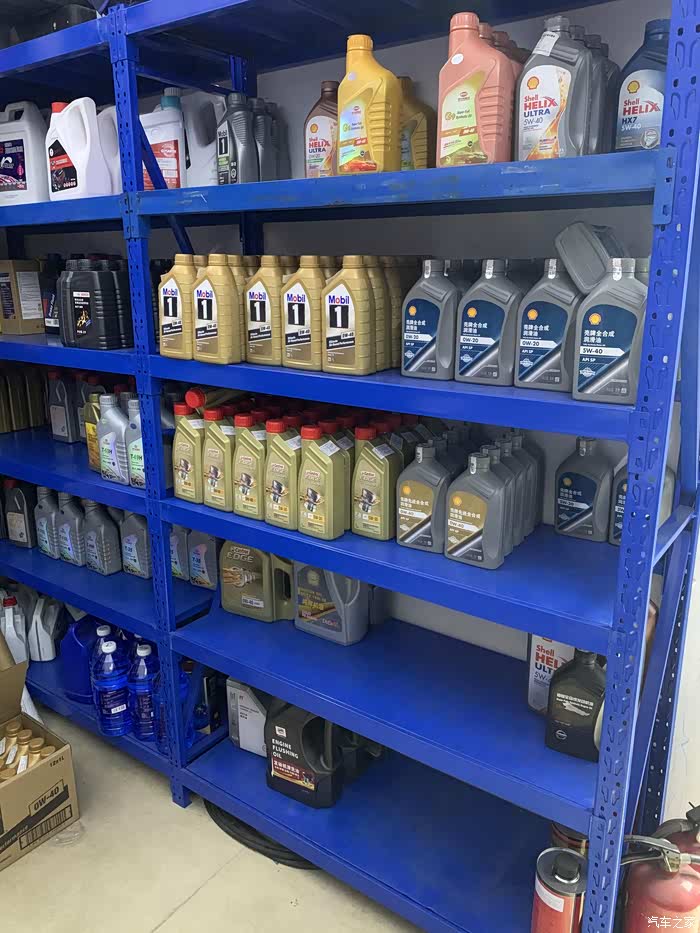

拆解期间无聊瞎逛去修理厂仓库,看看就好我自己车从来都是自带
保养一直用这个品牌的机油,最便宜,公司车用好的没必要
估计就是主攻线下修理厂的品牌
他们卖189一瓶的金美孚。。修理厂标配
法国版。。笑而不语

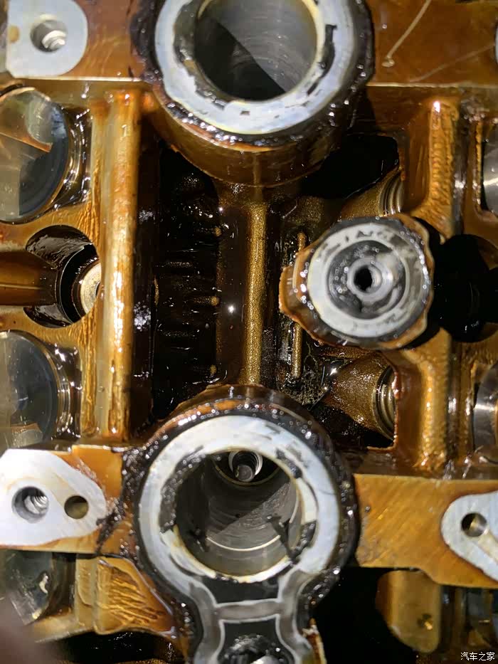

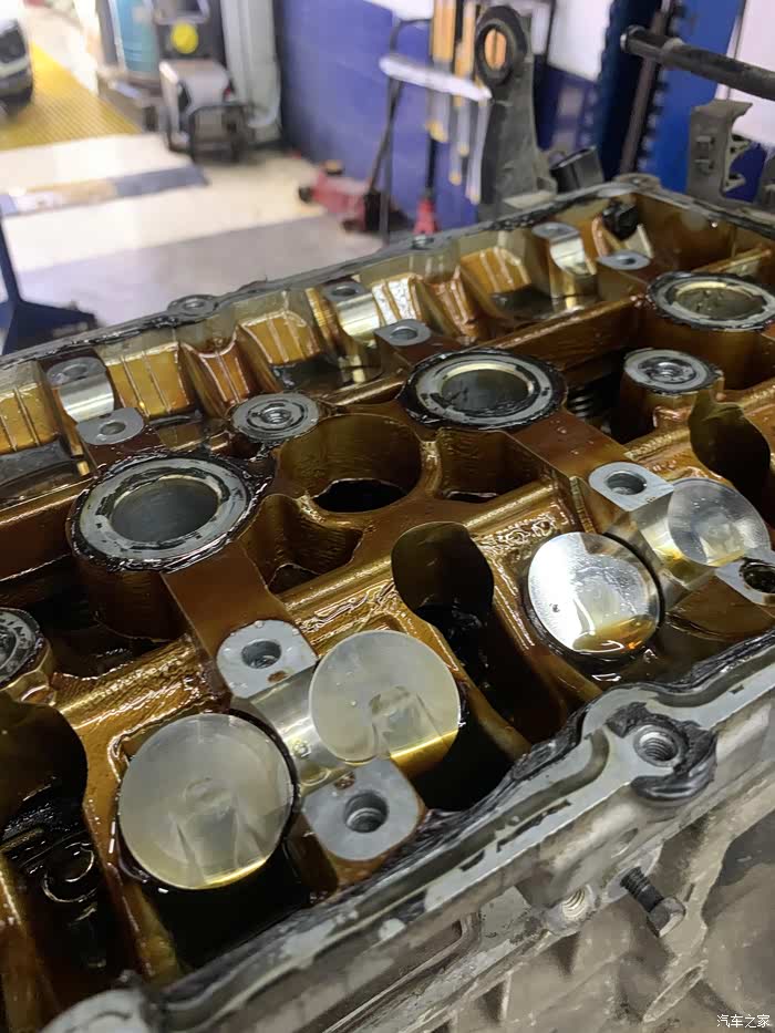

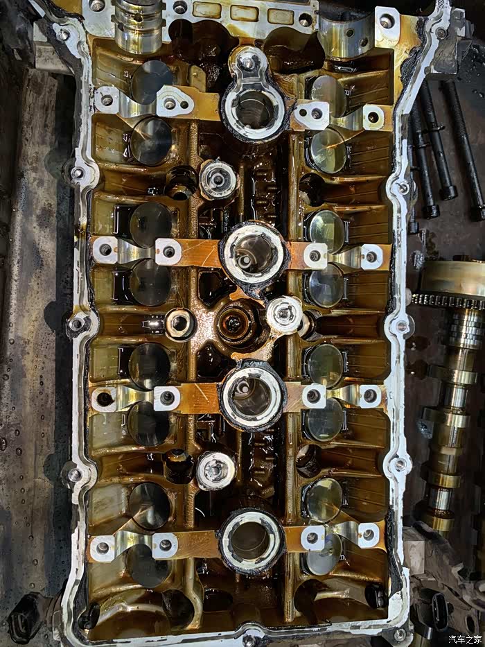

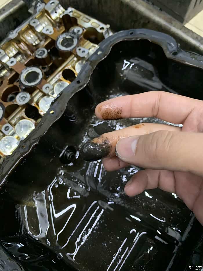

开盖了,比我想象中要干净,以为会是一片黑乎乎的油泥
总体还算干净,毕竟不是私家车(边上黑色的是老密封胶)

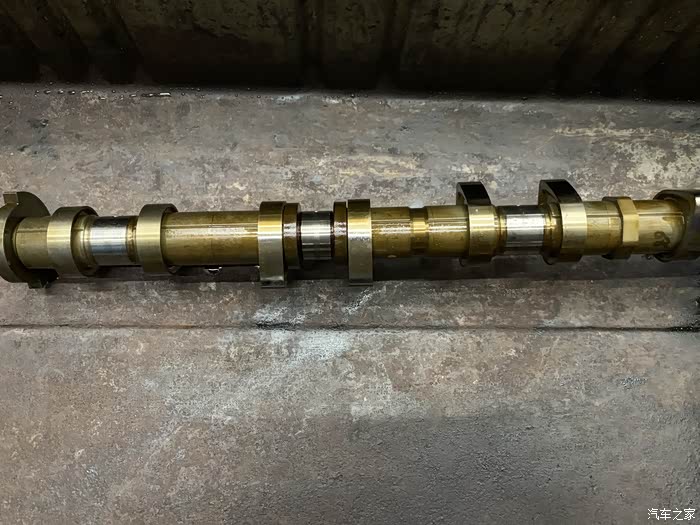

我一度怀疑是不是正时链条问题,然而不是
第四缸的气门顶歪了,哎
油泥不算多,有一点,那个莱克机油至少是达标的
没有明显磨损

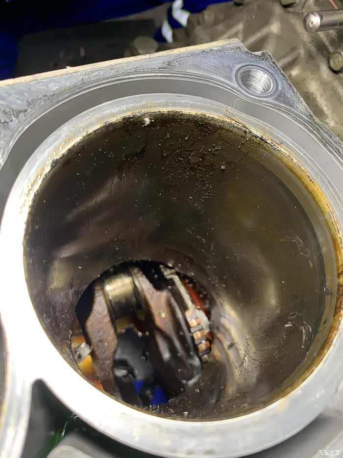

第四缸,嘎嘣脆

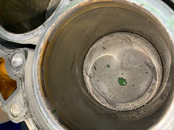

图片拍不太清楚,实际能看到有拉缸了

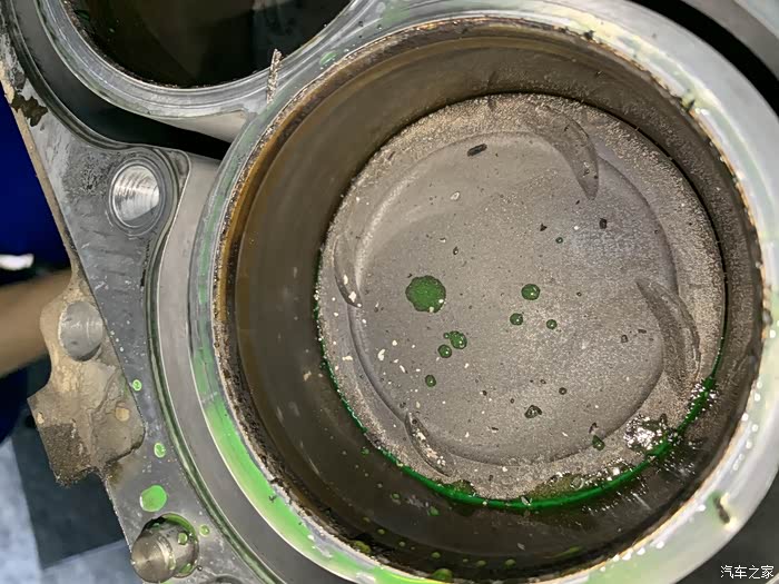

另外三个缸一切正常,几乎没有磨损(里面的碎片是拆解的时候掉下去的)

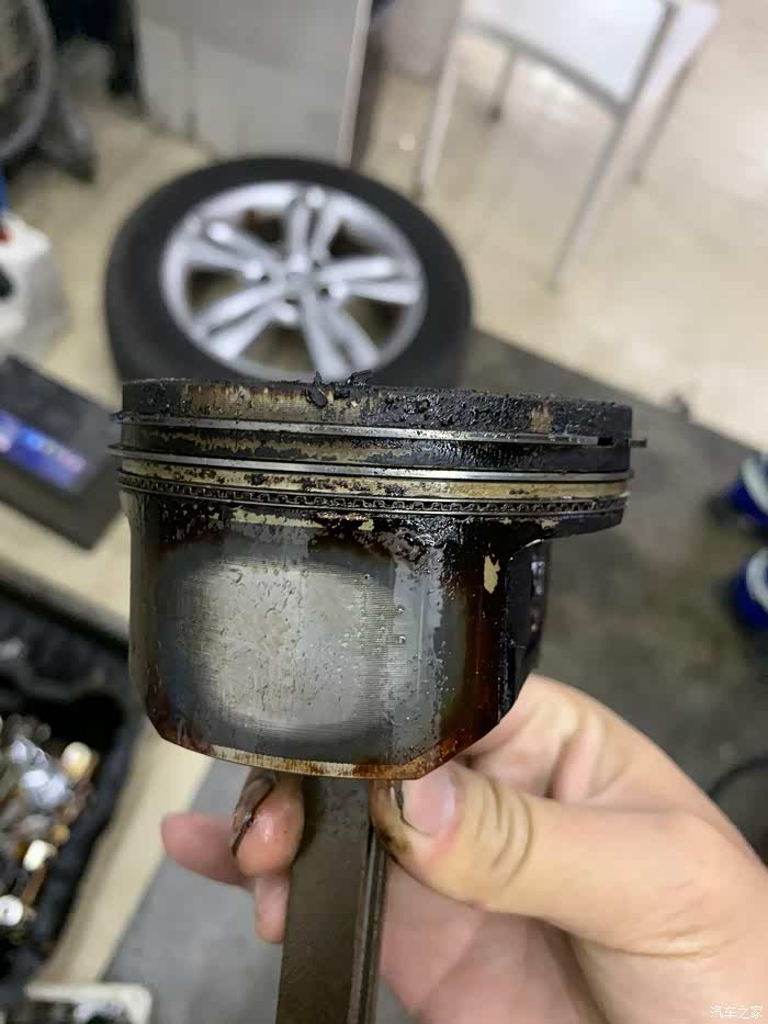

拿了其他缸的活塞,环处有明显积碳但不至于堵死,从来没用过任何燃油添加剂

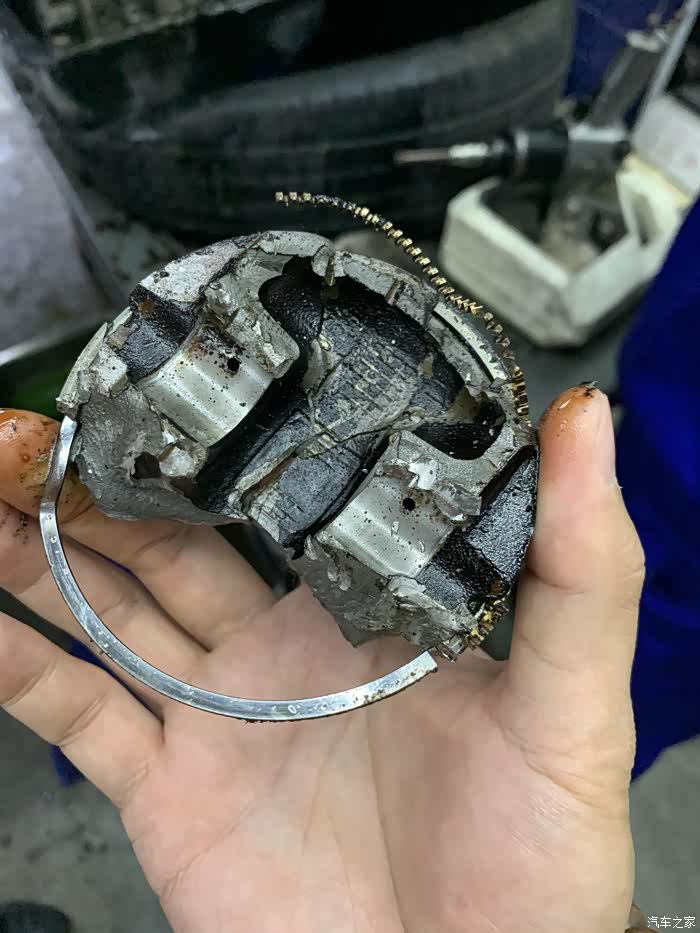

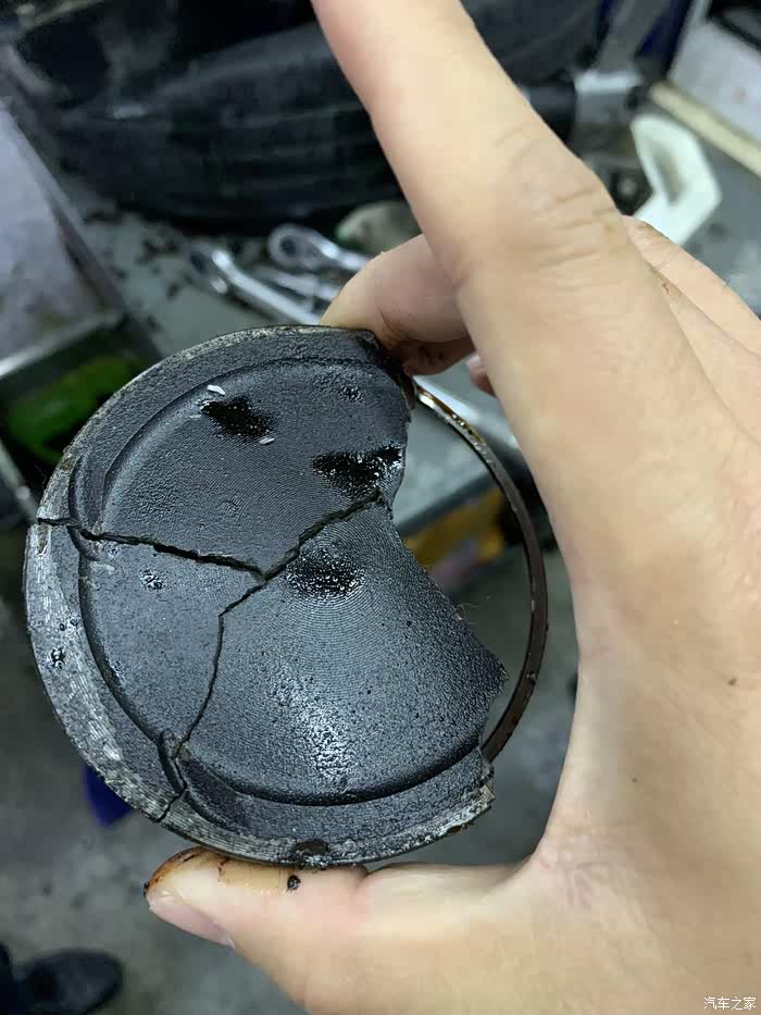

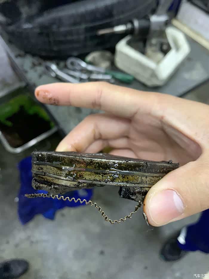

第四缸残骸,有点像奥利奥
在它最后的生命中,到底经历了什么残酷的工况
惨不忍睹

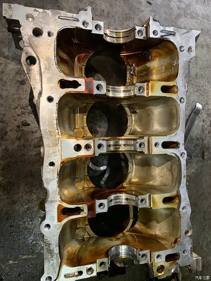

油底壳(上面粉末状的是四缸的碎片。。)
有油泥是预料之中,还能接受
机油泵藏着不少油泥

四缸活塞碎片
算不算异常磨损
