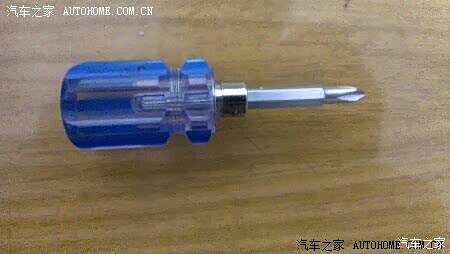

准备把短尺子跟10个的扳手

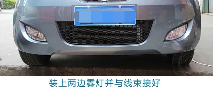

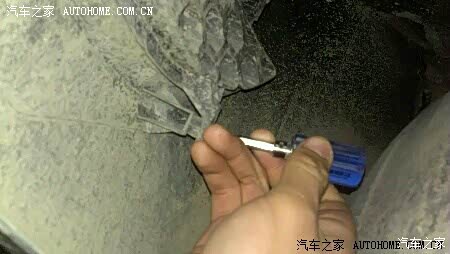

可以先拆叶子板内衬,直接装灯。也可以垫大板纸,直接躺到保杆下面装。
装好雾灯,再把雾灯接头插好。

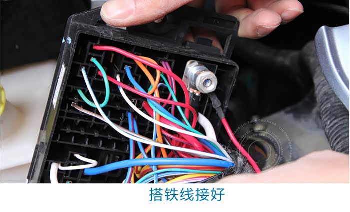

搭铁接塑料下面

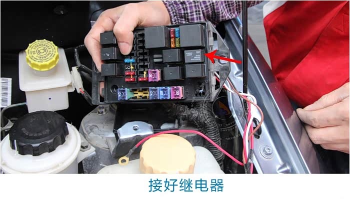

拆保险盒
直接装好

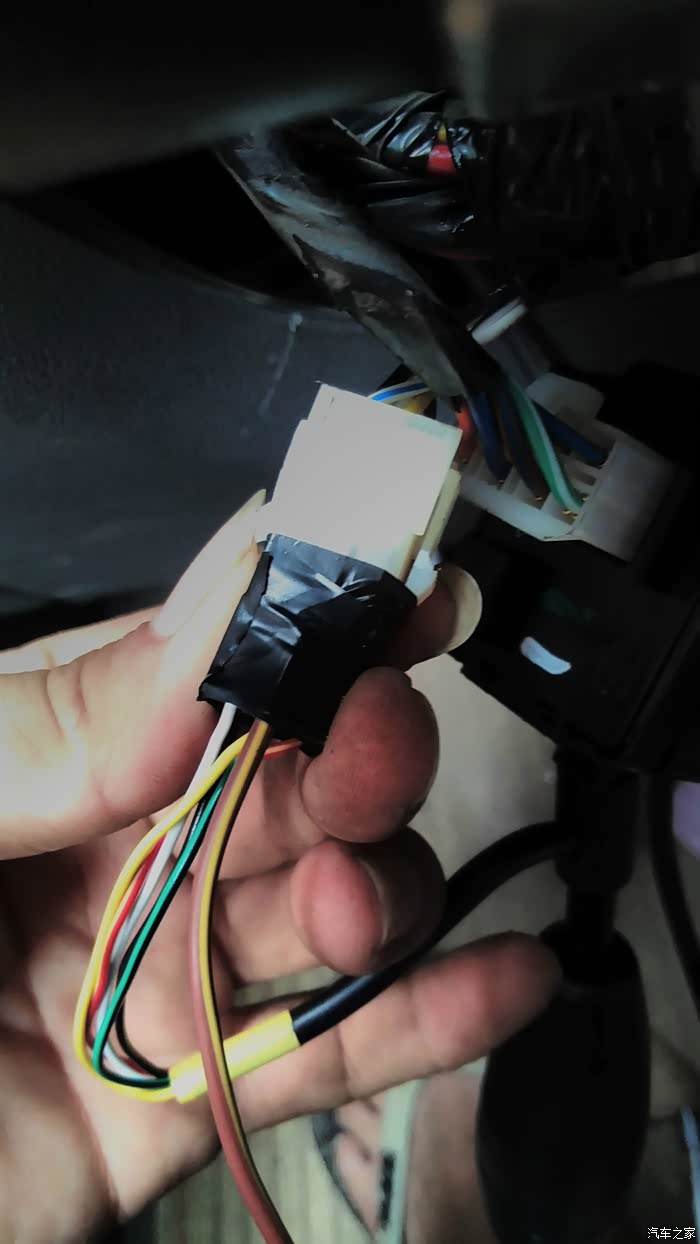

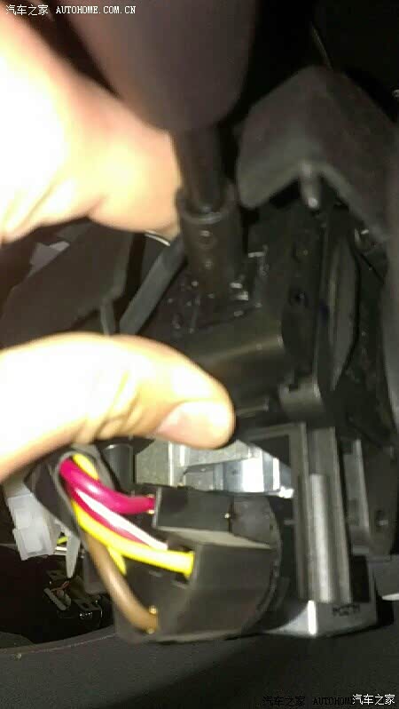

捏住两边卡尺,直接拔出。
让后取掉两个接头线

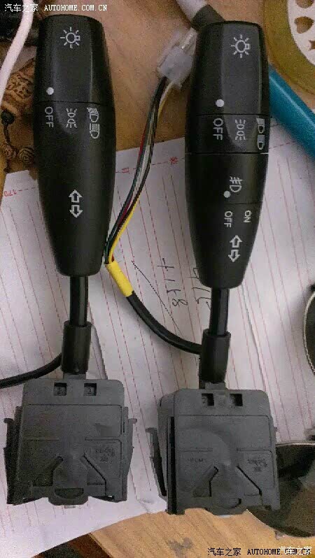

对比
插头对比
让后接头对应插好,穿入车内那条线直接插入黄色线接头。
也可以破线接好
