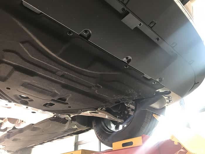

这是原厂的保护垫,很轻没保护力!只是挡灰尘的功能!
车头正面看的原厂车护垫。

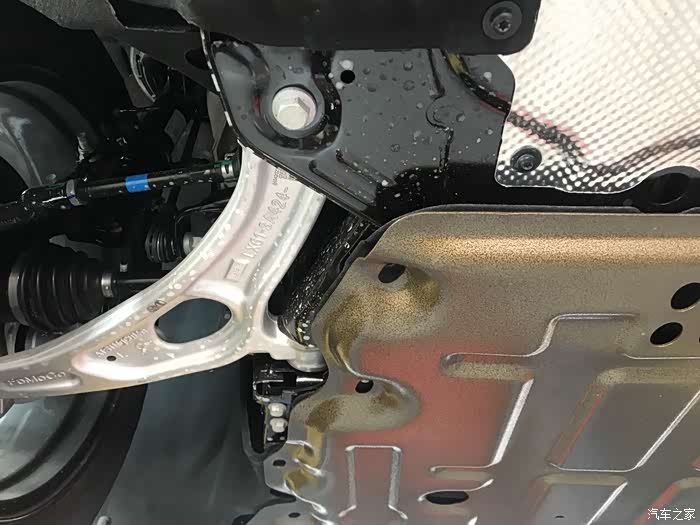

这是后加的铝镁合金的材质底盘装甲护板,挺厚重有硬度,刮到石头基本没事!

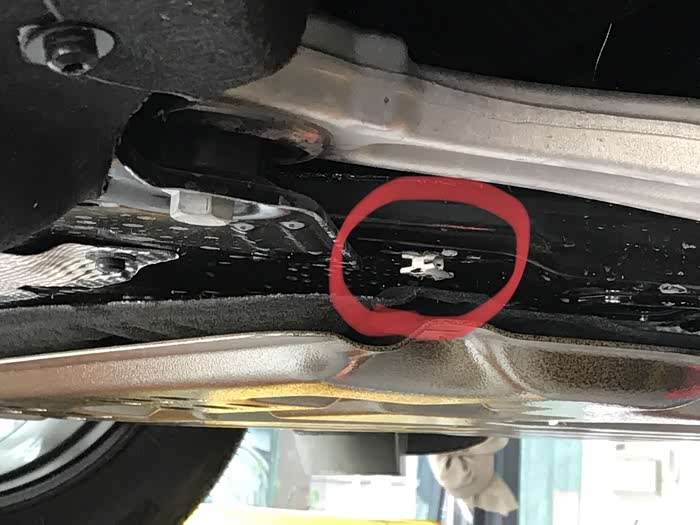

这是重点,红圈的就是原车护垫底部的原装固定卡扣,没卵用,要抠出来!一定要用新的配用螺丝拧紧、拧紧、拧紧护板,以免螺丝松脱金属护板掉下来打到车底盘!切记!
