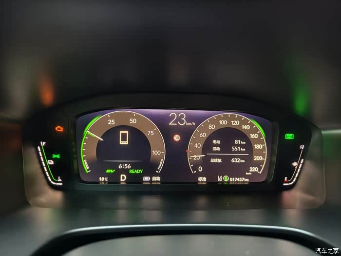

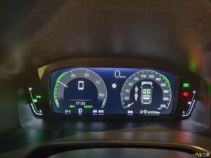

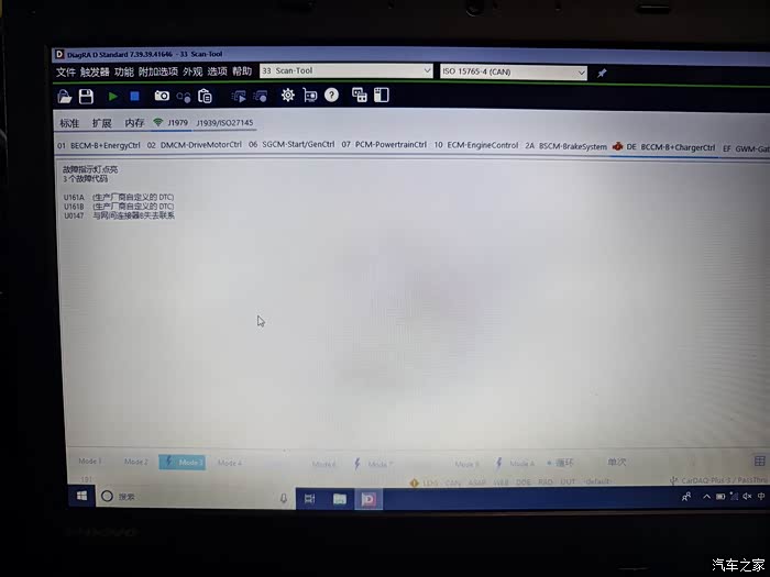

        1.7w公里刚发现23CRV通病座椅皮开裂,还没来得及去索赔呢,昨晚充完电早上起动发动机故障灯亮了。作为汽车工程师读故障码是必备技能,一读充电机控制器报通讯丢失导致,详查维修手册是充电机和集成控制模块ICM通讯丢失。经过三次上ready下电后,故障灯清除,判断故障偶发。由此看来杂牌新能源名不虚传哈哈,想说爱你真不容易啊,后面去4s读一下ICM故障码作进一步确认。
       这里顺便给大家一个专业科普,在满足国六法规的混动车型中,传统的发动机故障灯(专业术语叫MIL灯)并不只代表发动机故障,国六OBD约束的混动控制器例如电机控制单元、电池控制单元、充电机控制单元等均可以点亮MIL灯,我这个案例就是充电机控制器点亮的。
        最后就是到MIL灯点亮不要慌,如果不影响动力且故障偶发,说明不属于严重故障,经过三个上ready+下电后MIL灯会自行熄灭。如果MIL灯长时间点亮,那说明故障一直存在,就需要去4s读故障码了锁定故障控制器,再具体分析排查原因。
