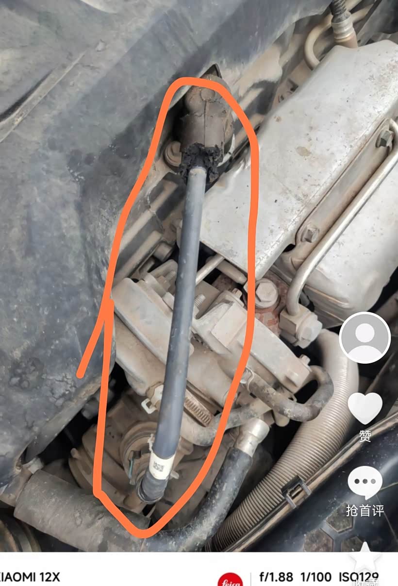

问一下这个软管叫啥,这个胶套老化了有没有事啊

你这个是涡轮增压器的废气管,他在工作的时候是没有压力的,如果出现有一点老化,这个是没有影响的,观察一下管子有没有破裂的情况,如果说出现破裂进行更换一颗就可以了,这颗管子正常在80~100块钱左右。

我的也是,跟豆腐一样,一碰就碎

我的19款也是同样的问题,直接烂完了

我的也是跟这个一样

我的一年前就烂了

我的烂完了,没管他没有影响
