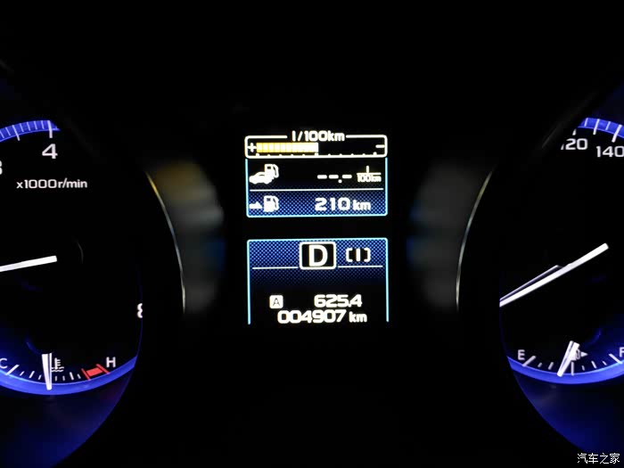

进入车间前的里程数。

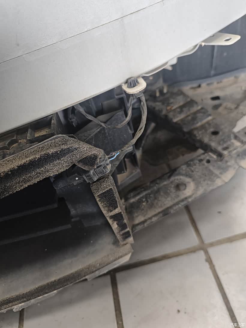

发动机舱还是挺干净的,只有些浮灰,关于发动机舱,我们一会儿再说。

空调滤清器清理,在这里,没看见怎么拆的,应该很简单。
空滤,空调滤。
空调滤其实很多土,别看青岛空气算是好的了,也白搭,用高压空气一吹,一大堆土,天啊。
我自己保养时,一定换个活性炭的。
电装空滤,不怎么脏,起码不如空调那么脏。

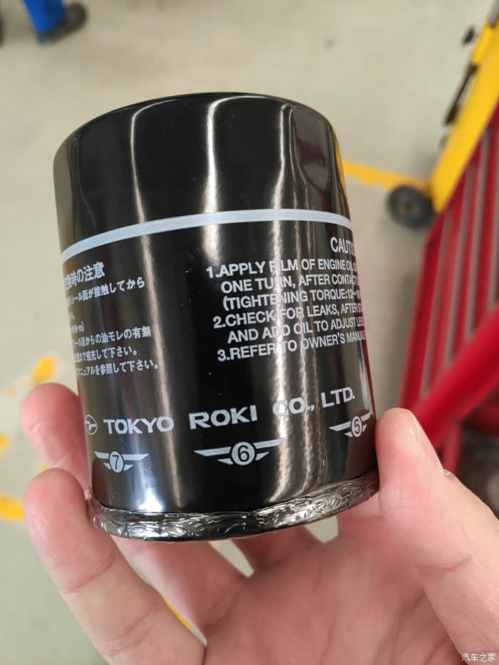

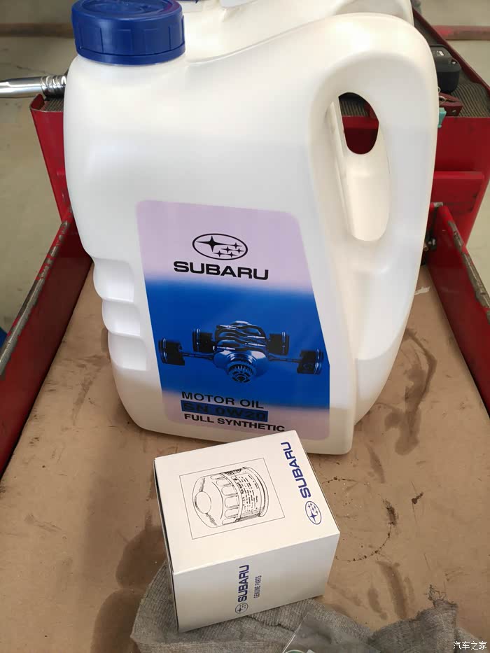

出光机油和日本机滤
维修师傅说,5.6L机油,对吗?我没看说明书上的需要机油容量。
这机油很NB吗?大家都用什么机油,请回复我啊!
0W20的机油很少见,很稀,我一个资深汽车维修朋友告诉我,6、7完之后换稠一点的0W30或5W30.
日本,东京滤器有限公司。
加新油,第二个5000开始了。

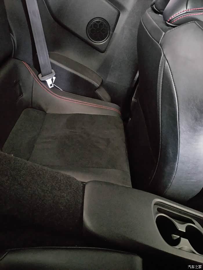

我坐在前排,后排就剩下一拳的腿部空间了。我的天,放条狗它都嫌挤。这样的车,后座干脆拆掉,做成选装件得了。标配了没啥用还有重量,多耗油。

最后,我第一次跑出电脑计算里程超过800km的数据。
好像看过有位车友,一箱油1000公里,应该不是高速120吧。
这7.2的油耗已经很低了。
