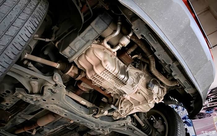

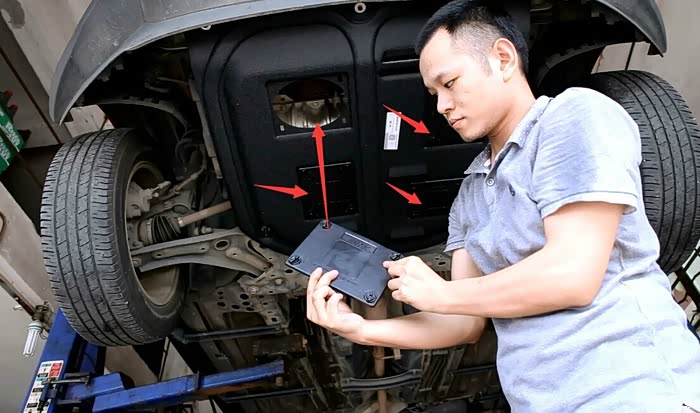

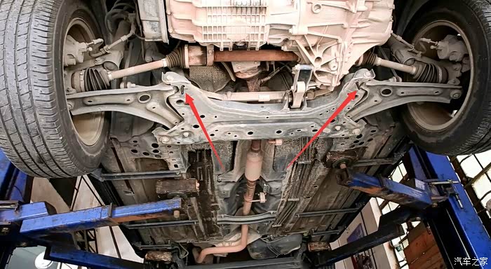

先是发动机护板,为什么我的车一年了还想着装这玩意,很简单:托底!!!
翼博的发动机果体露在外头,没有半点保护,有次夜晚倒车,底下有个石头没注意,哐当一家伙,艾玛 那心情,谁托谁知道啊,还好没磕到机体,自打这以后就一直想装个护板,这次终于逮着机会了,和广东车友会几个车友一起团购。
我在外面找个修理厂,用升举机抬起车,借用修理厂的工具来装的,具体看图!
裸奔
在裸奔

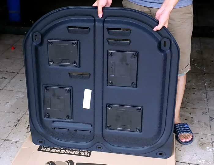

塑钢的翼搏专用护板,预留了4个相对应的保养孔位,做保养的时候不用再次拆下整块护板,只需拧下预留口的盖子就OK啦,方便的勒!

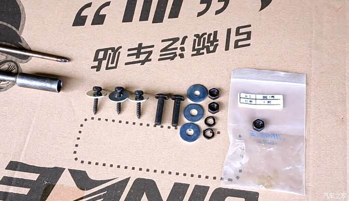

配套的螺丝螺帽垫片啥的,工具都借的,以后考虑自己买些随车工具,方便动手啊

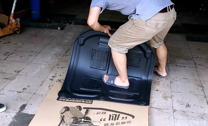

这玩意不但结实还很有弹性的,钛合金的一变形就完蛋

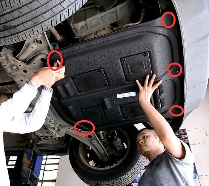

比对好孔位位置先

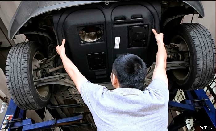

确认没错,开始拆下原车螺丝
这边要安装两颗螺丝的
一共5颗螺丝
就是这5颗螺丝了

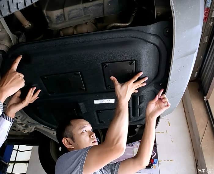

这是保养孔位的盖板,可以单独卸下,这样设计还是很棒的。不像有的合金的,直接开个孔在那,最重要的是,当发动机遭到撞击时,合金护板安装螺丝的 边角是不会断的,而塑钢的会断裂,这样发动机才能下沉,不会伤到驾驶位的人,当然希望这样的事情永远都不会发生的,但有这样的功能不就更好吗?好比我们车上的 ESP车上稳定系统,关键的时候能救你一命
螺丝拧好后,我抓住两边试试结实度,脚已经悬空了,没有问题滴,嘻嘻

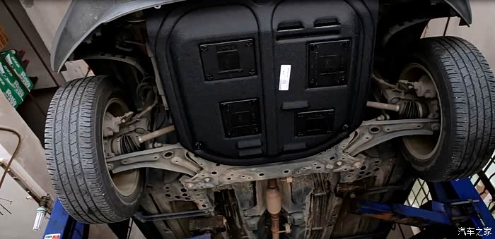

护板安装搞定了,完美贴合,赞一个!

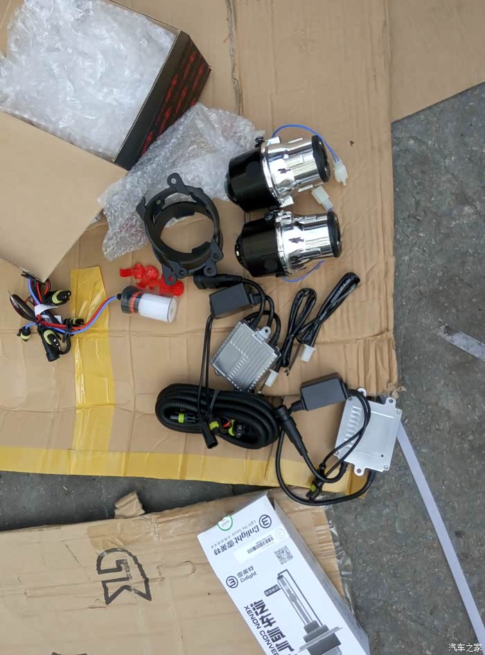

接下来是双光透镜的雾灯。2.5寸的双光透镜,3000K的色温,加上安定器,雨天雾天无鸭梨啊!
零件到位,干干干

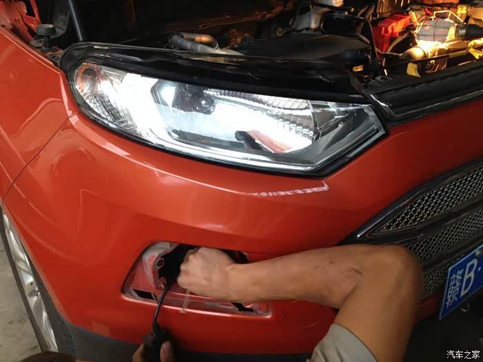

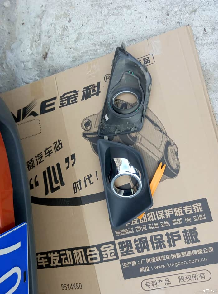

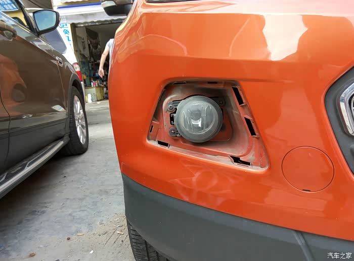

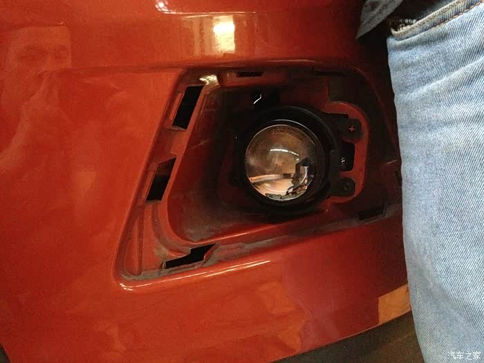

拆下原车雾灯罩
原车雾灯,拆开真TM脏
最后看你一眼
掏掉眼珠子
装上新的眼珠子,嘿嘿
把线接好,基本是对插的,就是安定器没有送支架,最后的塑带固定的,有点生气

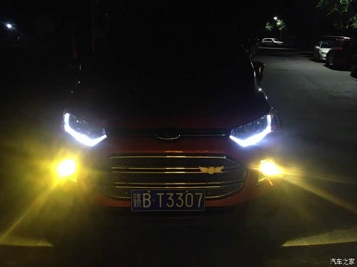

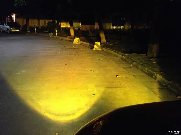

安装好的效果,很黄啊
在调光,调好后切线还行的,效果还是很明显的,行车安全提高了

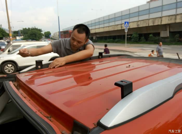

拆拆拆
一些乱七八糟的东东

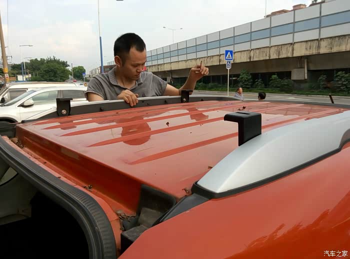

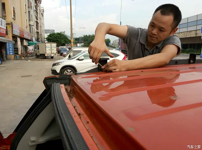

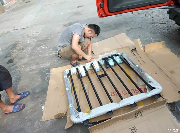

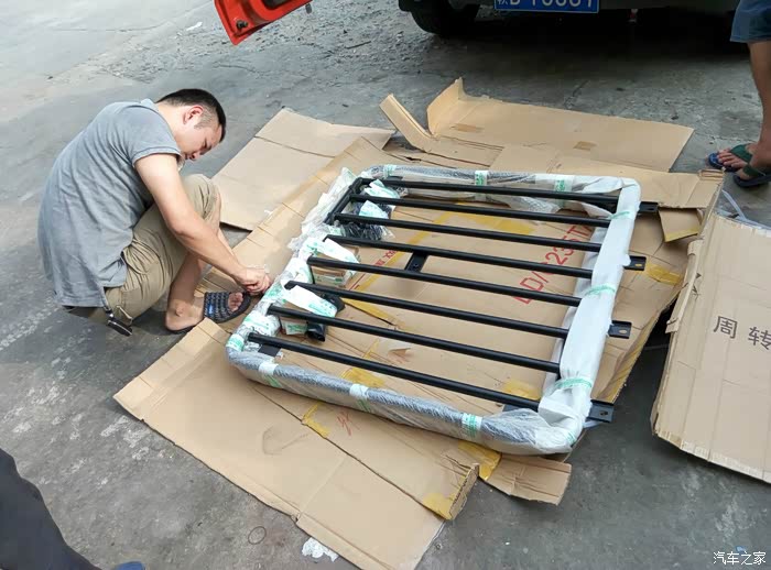

先安装好固定支架
就是这玩意了

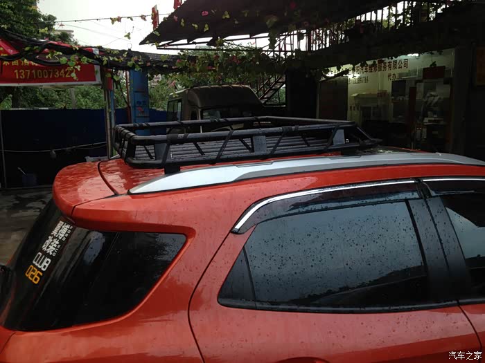

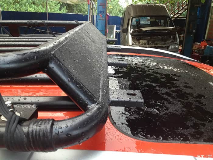

支架总共有4个,建议卖则玩意的多搞2个支架,不然踩着总有点心慌

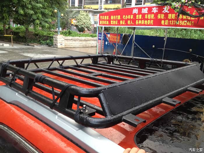

拧好螺丝,刚好下雨了,擦,接着干
射灯的底座,自带的

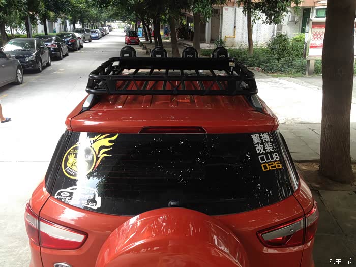

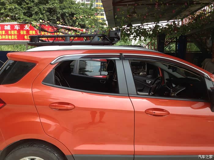

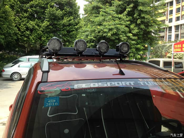

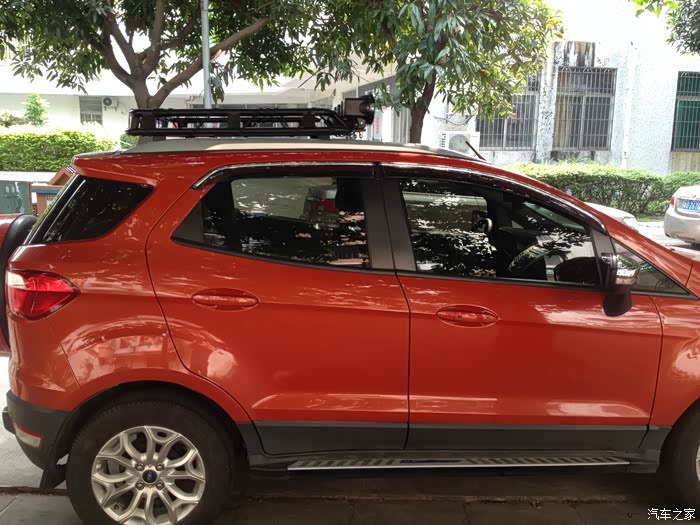

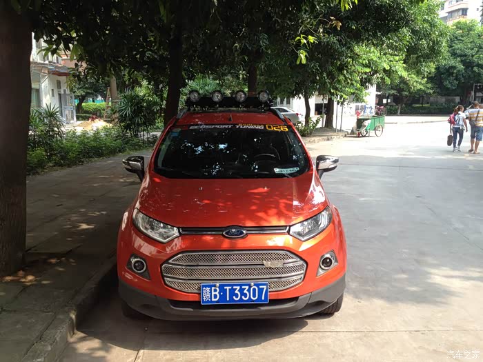

行李框安装好了,满手全脏,有一些安装射灯的细节没有拍摄到,下面是一些效果图
先固定好射灯,准备走线了

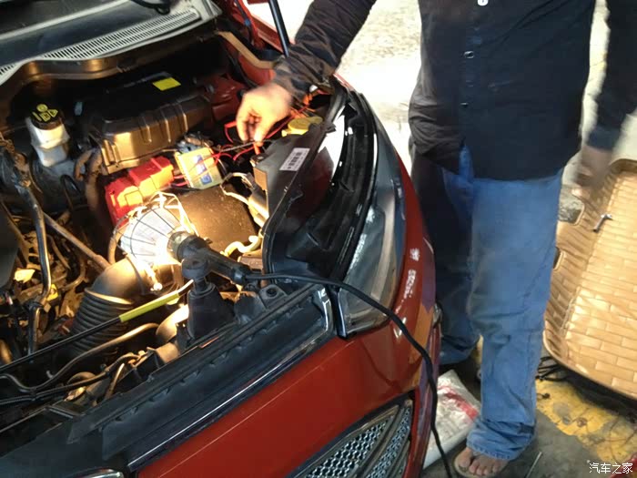

配有继电器,接的电瓶正极
侧面看着还行,有点意思
按好了,线也接好了,说一下接线,火线走行李架边缘,沿着挡风玻璃的边槽一直下去,地线搭铁 接的后备箱门的螺丝上,开关在方向盘转向柱上 侧面打孔的,完美运行!

这玩意不抓就没事,天朝大家都懂,无奈每次晚上开车出门都窝一肚子火,原车大灯不够亮 和蜡烛没有区别,对面来车 我们闪灯,人根本懒得叼你,滋着眼就过去了,心里那个恨啊。。。
这时又有人说了:你装个射灯射别人,不是一样没素质嘛!   我也知道,以暴制暴不是办法,但是国民素质参差不齐,你不给他亮刀子 他就拿你当软蛋捏
现在好多了,对面来个路虎一直远光,我礼貌性的闪2次光,真不鸟我啊,这下就该我亮剑了吧?射灯4个 开,双光透镜 开 ,大灯(我的换了氙气+安定,但是没透镜)开开开!这下老实了吧赶紧的换近光,这时候他就不要不要的。
话说回来啊,我绝对不主动去开射灯,但是当我遭受远光暴力的时候,才拿起武器正当防卫。无奈之举。。。
