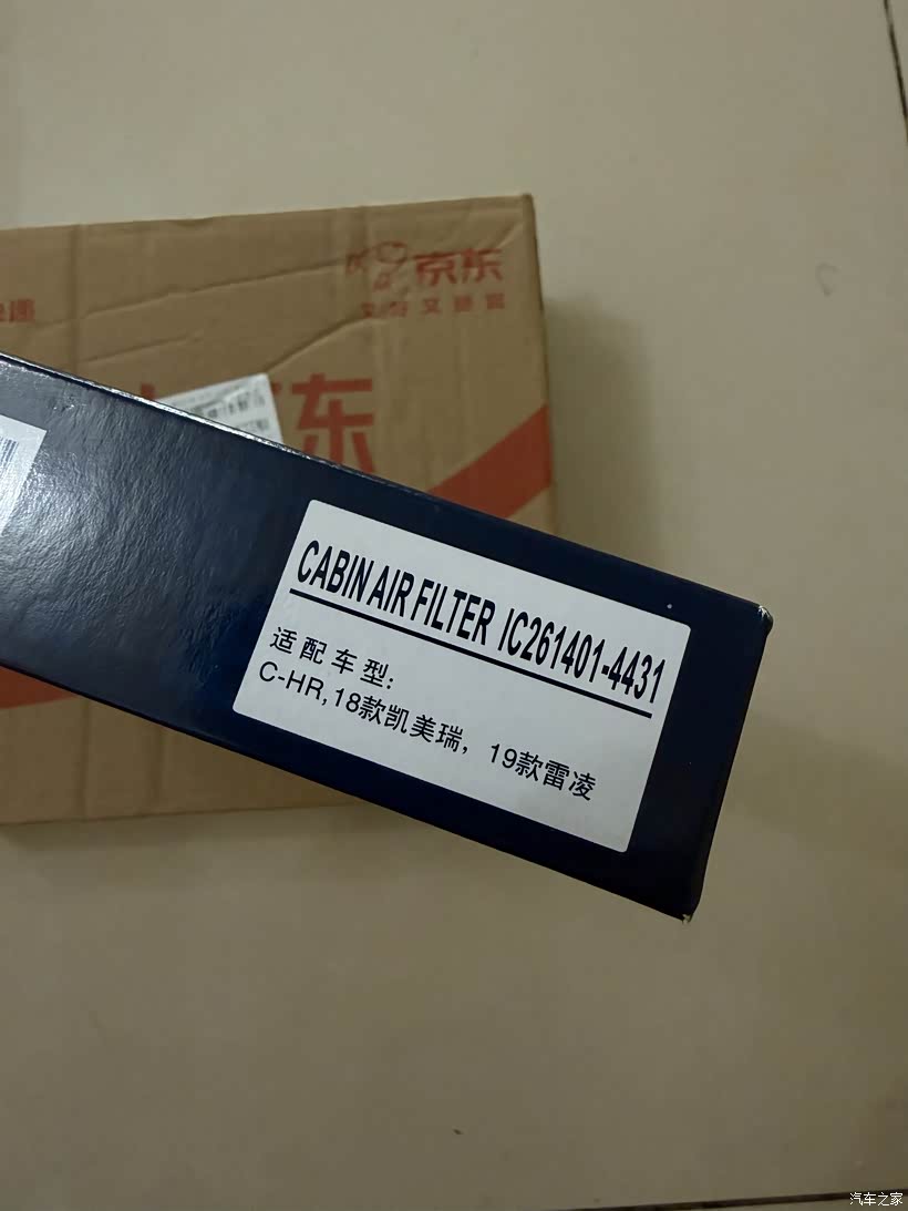

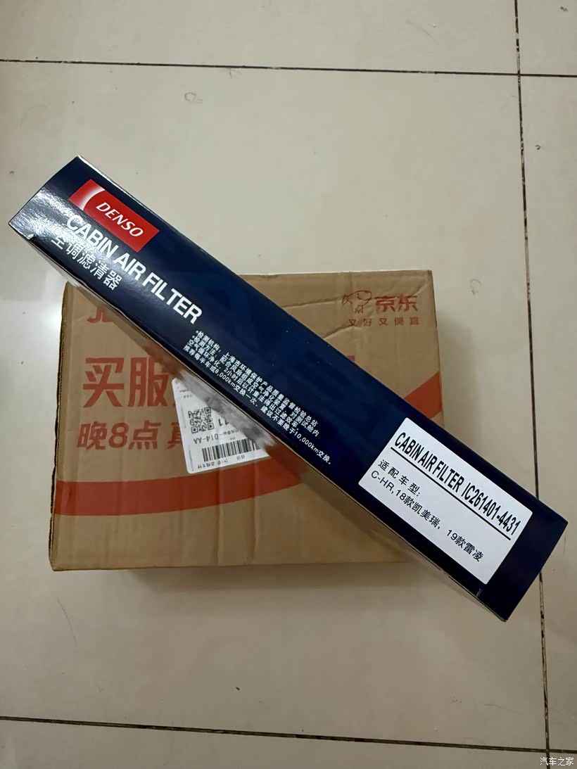

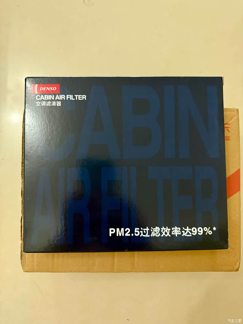

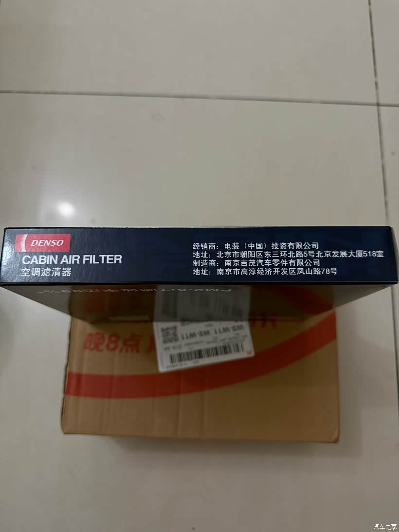

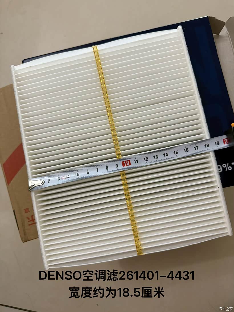

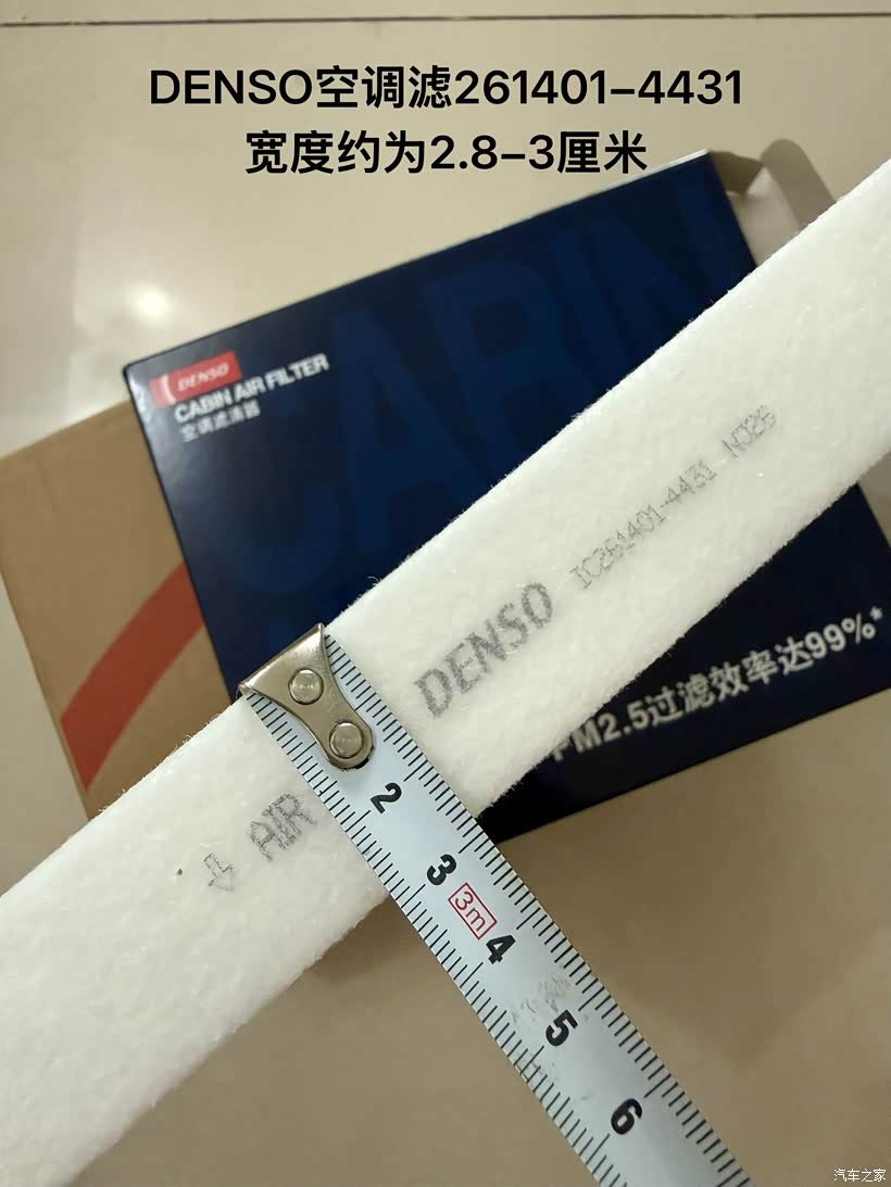

得知旭豹群讨论过了,旭豹GU用这个电装(DENSO)空调滤261401-4431(适配卡罗拉/雷凌/威兰达/凯美瑞/亚洲龙/RAV4)和原厂的尺寸最一致。同时空调滤芯方面,SL跟VB,BT,GU通用。所以直接买电装261401-4431会是更好的原厂替代方案。ahl_鼓掌ahl_鼓掌

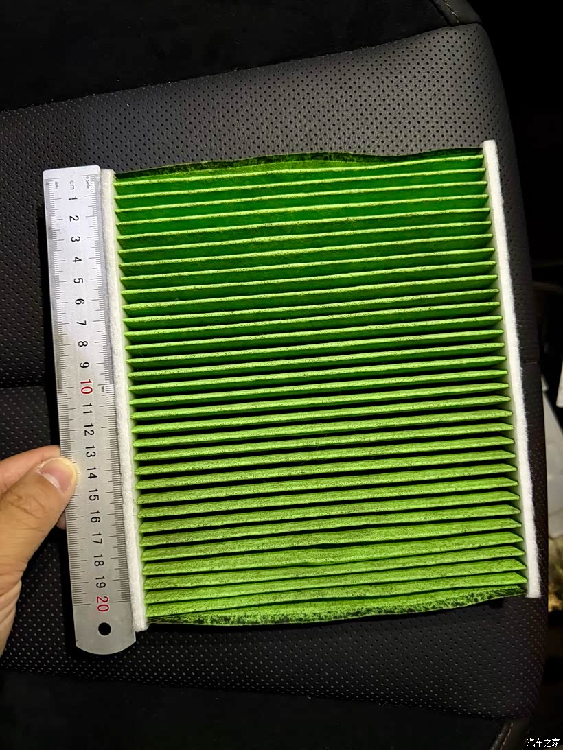

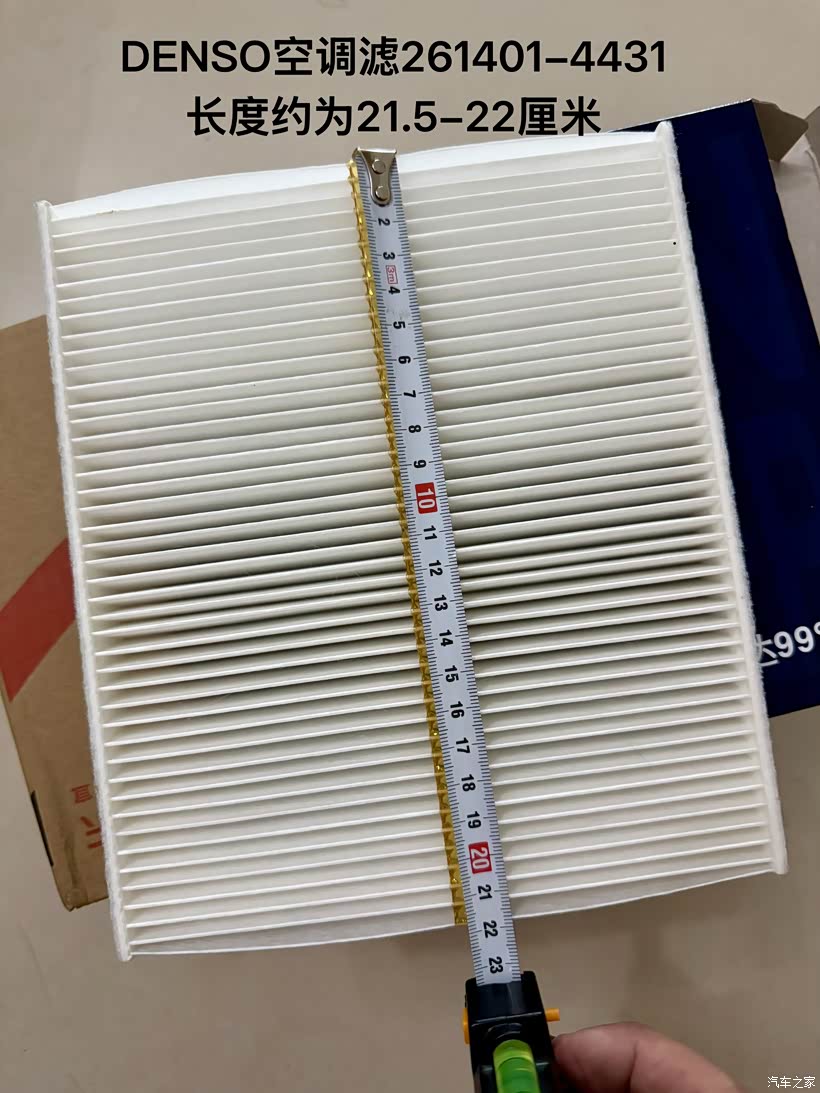

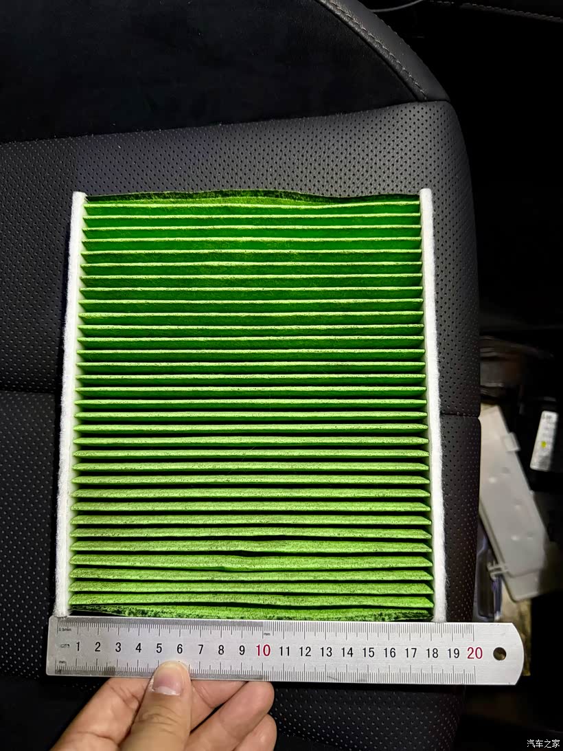

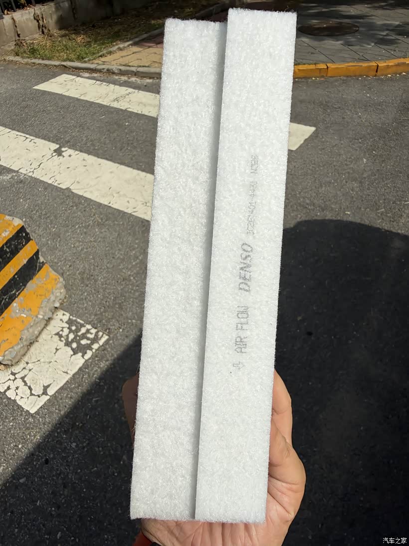

从某东自营旗舰店即可购得电装Denso 261401-4431,价格50元左右,实际到手后详见图2-5。简单测量了尺寸,“电装Denso 261401-4431”长21.5-22厘米、宽18.5厘米、厚2.8-3厘米。ahl_可爱ahl_可爱

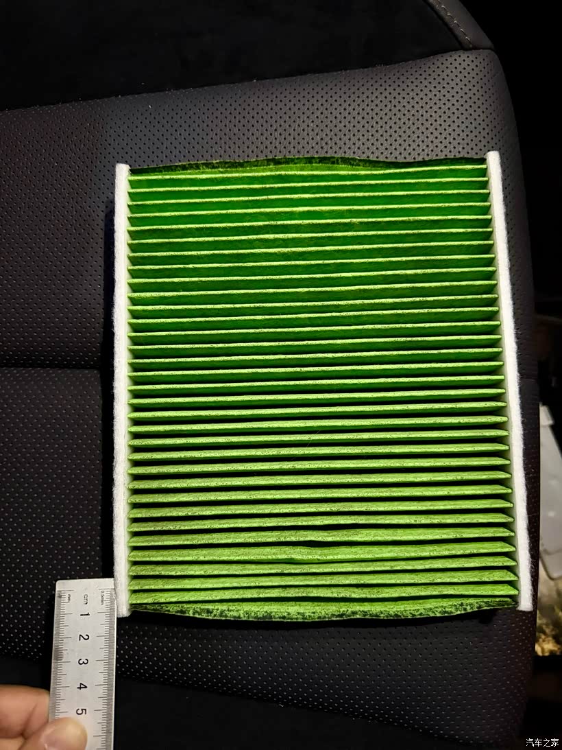

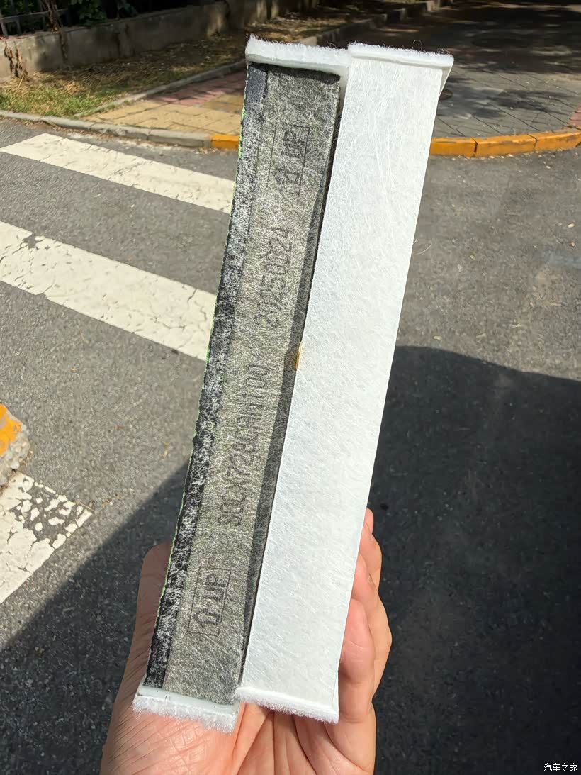

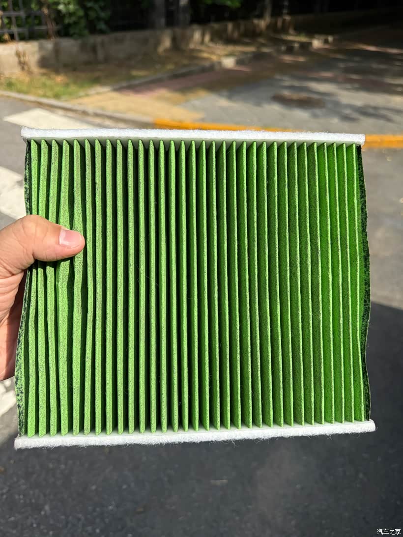

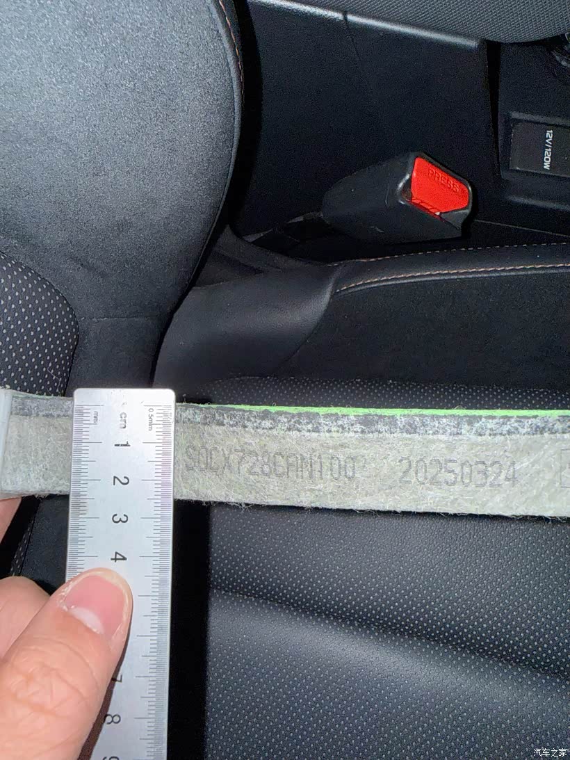

原厂SOC728CAN100尺寸为长21-22厘米、宽18.5-19厘米,厚2.5-3厘米,基本较为一致,详见上一篇!ahl_酷ahl_酷
于是把原厂空调滤芯拿出来做的比较,可以看出来两个重合之后,基本是完全重合的,所以长和宽很符合了,厚度也是很相近!ahl_喜欢ahl_喜欢

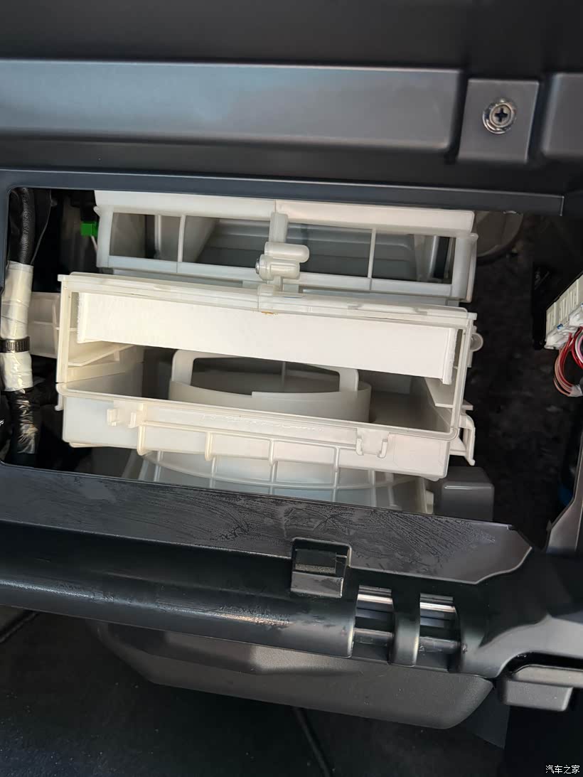

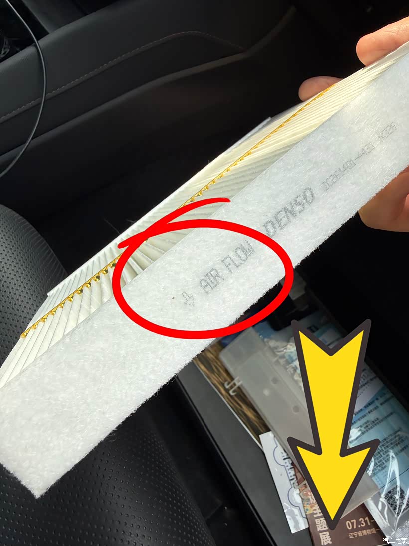

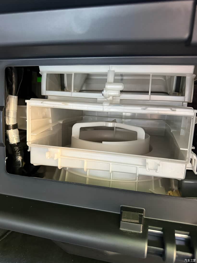

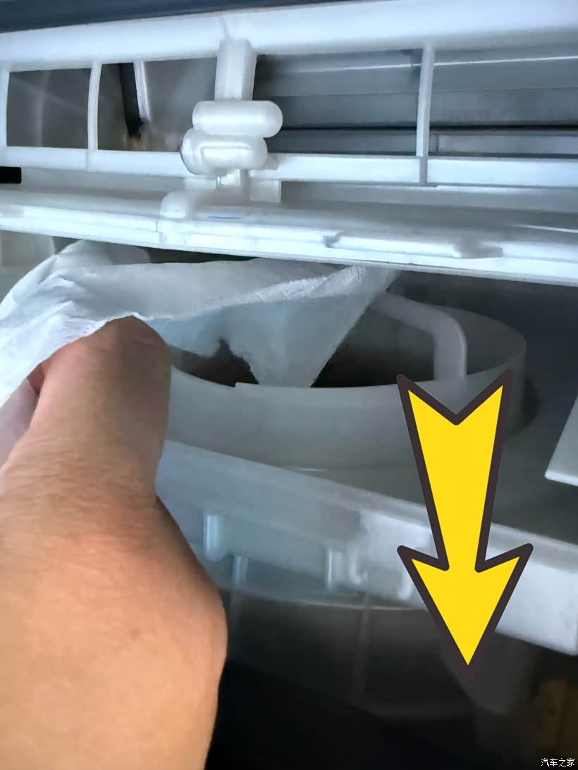

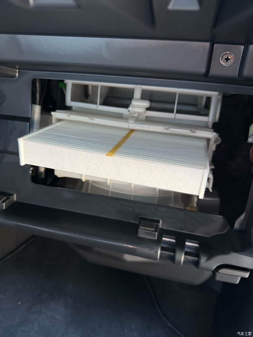

用一张餐巾纸实验了空调风机的风向,并与空调滤芯箭头方向Air Flow保持一致,即可直接放入滤芯盒内,往里推一推,卡住,即可完成安装~棒棒哒棒棒哒
