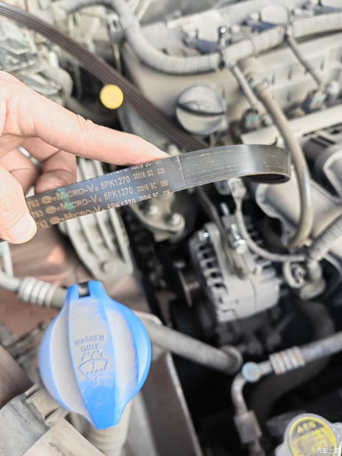

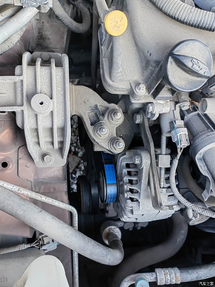

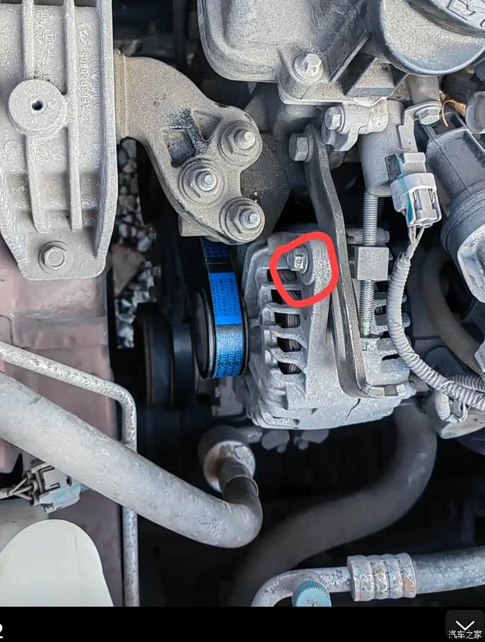

车子6年多了,皮带滋滋响,方向盘重。起步拖拉,日常上下班油耗达到13个,起步的瞬时油耗都是19个多,多方面咨询后,发现我们的是正时链条,所以不需要牵连到正时皮带!然后发电机皮带只有一条5pk1270,就在发帖前十分钟,准备好12  14的套筒,松开发电机涨紧螺丝,底部螺丝,发电机轻轻向车屁股方向一推,就把皮带松下来换掉了,真的是简单省钱有乐趣!换上新皮带的时候,一定要多手动转转皮带,确保皮带都在轨道上,然后在紧上螺丝,发电机涨紧螺丝的距离差不多是3cm。换完后的第一感觉就是各种轻巧顺畅。吱吱声没了,方向盘轻了,起步快多了,起步瞬时油耗只要12个了,等我开几天看看日常上班还会不会到达13个油。
ps:最主要的是皮带吱吱声解决了,这是心病!
