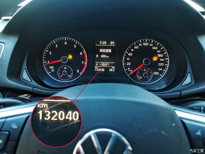

我的帕萨特虽然年限已经很长了,不过平时的保养车我还是做到完美的,可以说7分养车我已经基本做到了,车子已经超过13万公里了,上次保养到现在跑了刚好5000公里,也到了我自己制订的机油更换周期了
此时的车辆已经突破13万公里,上次保养是12万7公里左右。

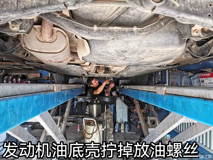

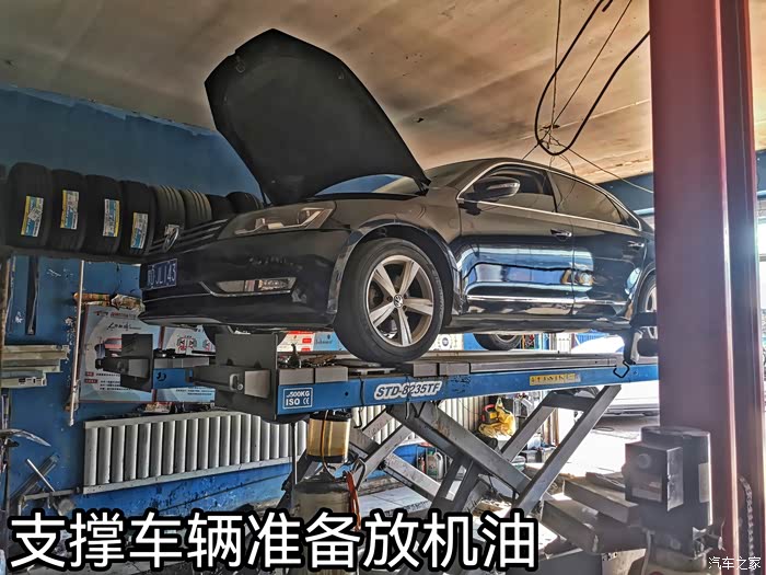

提前预约好时间准备更换机油,举升机举起车辆准备放掉发动机里的机油

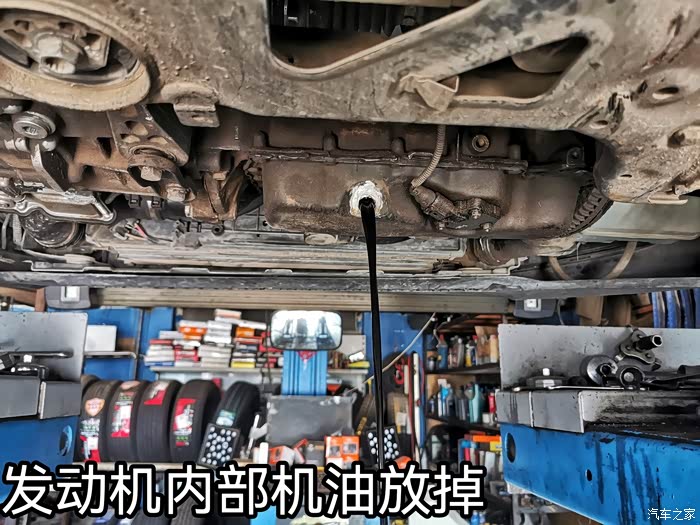

发动机油底壳会有一个放油螺丝,拧掉放油螺丝就可以放干净机油,这种放油方法叫做“重力换油法”,当然还有抽油的方式进行更换机油

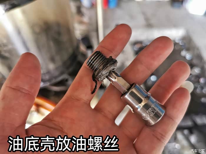

这是油底壳的放油螺丝,可以认识一下,也就是说帕萨特的的放油螺丝是采用一个梅花螺丝刀进行拆卸的
发动机内部流出来了黑黑的机油,这就是长时间使用造成的机油变黑,不过这是正常现象。这里还要说一句,那就是放油之前要把机油加注口盖拧开,这样放油会更加干净彻底一些

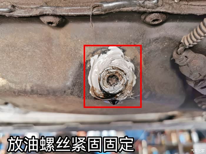

过了几分钟机油放干净以后可以把放油螺丝拧紧

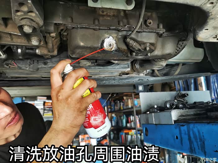

最好的操作方法就是把放油螺丝附近进行油渍清洗,这是一个养车的好习惯。

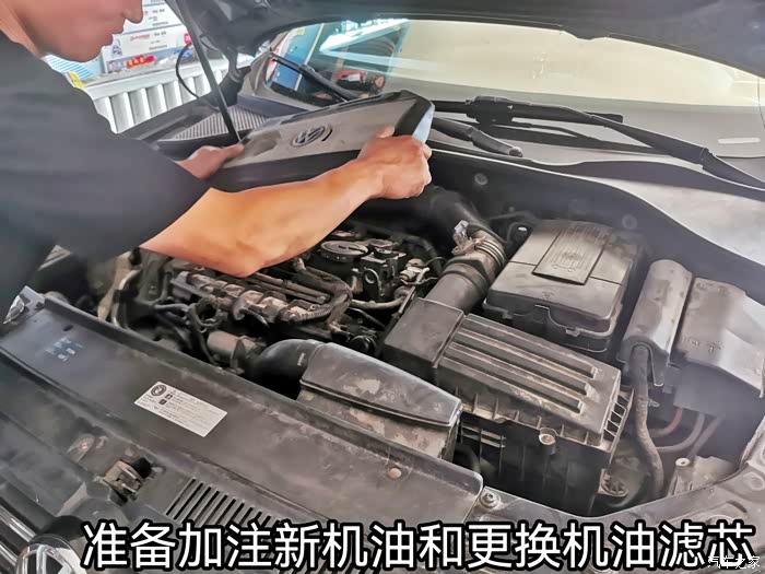

机油放干净,放油螺丝拧紧以后就可以把车放下来准备加注机油和更换机油滤芯了

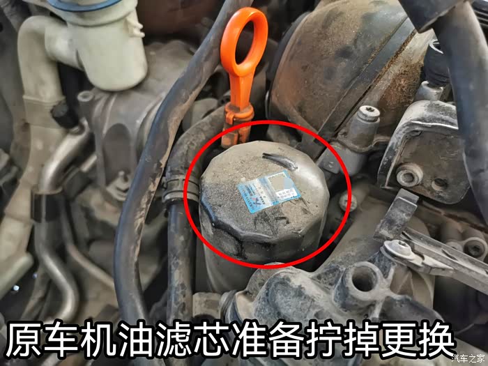

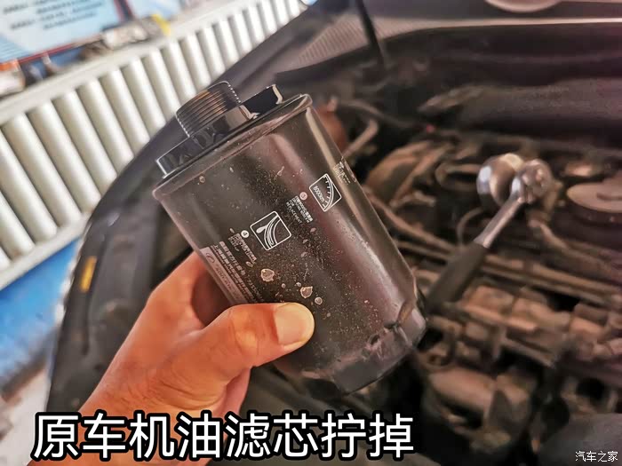

这个机油滤芯是必须要更换的,机油滤芯的作用是给机油进行过滤的,所以非常重要。不换机油滤芯相当于机油白换。
原车上面的机油滤芯拆卸下来

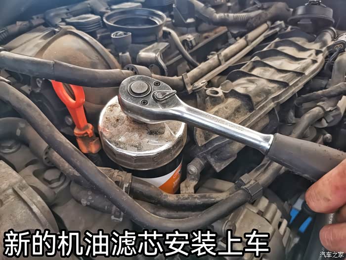

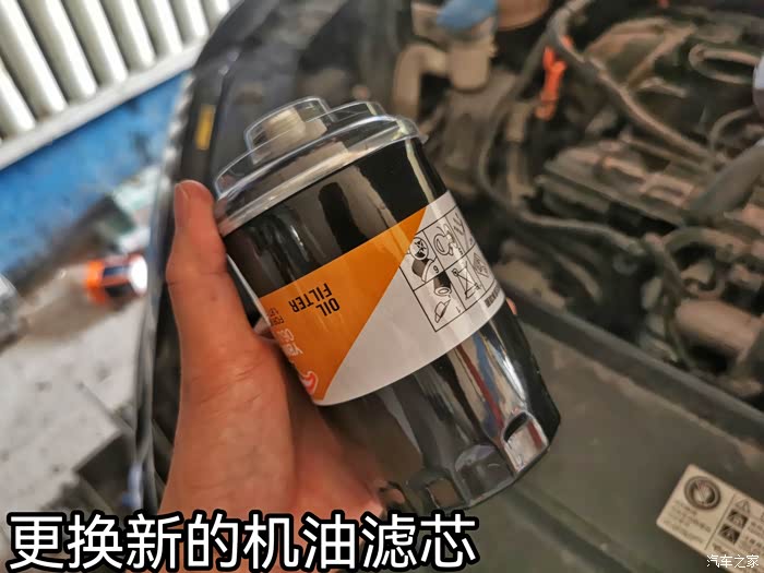

准备好匹配新的的机油滤芯准备装车

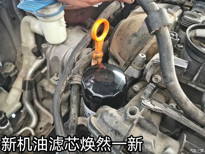

安装新的机油滤芯之前要对机油滤芯口进行清洁,并且机油滤芯密封圈涂抹机油,这样紧固滤芯时就比较轻松,避免损坏机油滤芯密封圈。
新的机油滤芯安装固定完毕。并且检查机油密封处是否严密或者有什么异常

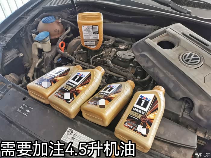

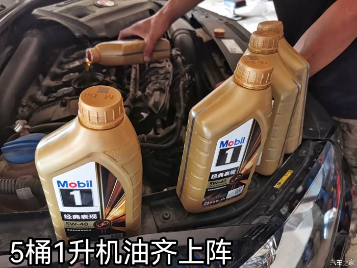

帕萨特b7的发动机需要加注4.5升的机油,所以提前准备好5升机油。
每一桶机油是一升,而机油型号根据自己的地区温度去选择,我选择的是全合成5w40的机油
我这款帕萨特平时养护的的比较细心,所以用的机油也是比较高端,养护的好才会开的好嘛。

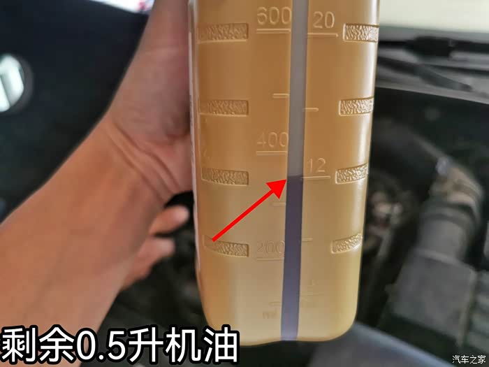

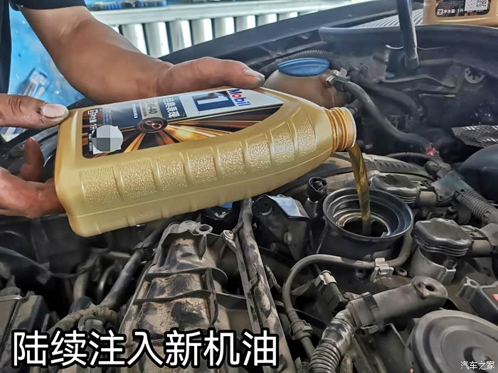

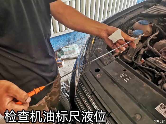

加注到4升机油就开始进行机油标尺的检查,直到加到机油标尺的合格位置,也就是机油标尺的最高点和最低点之间
第五桶机油大概剩余0.5升左右,那么总共加了4.5升机油,第二天可以在检查机油标尺,如果缺少可以补充

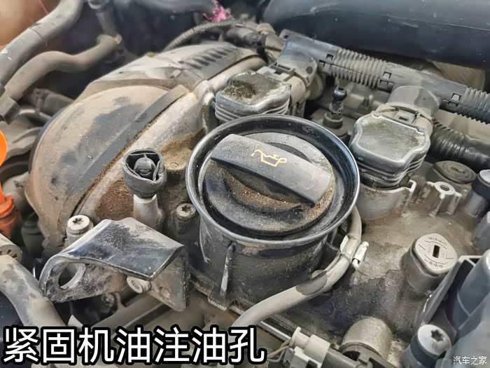

机油加注口清理干净并且启动车辆检查发动机是否有异常,以及机油滤芯密封处是否有渗油等等。
