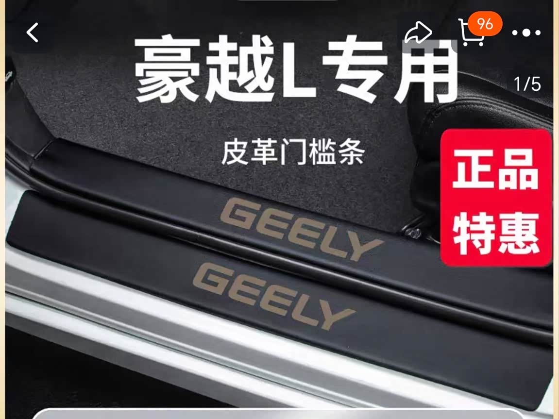

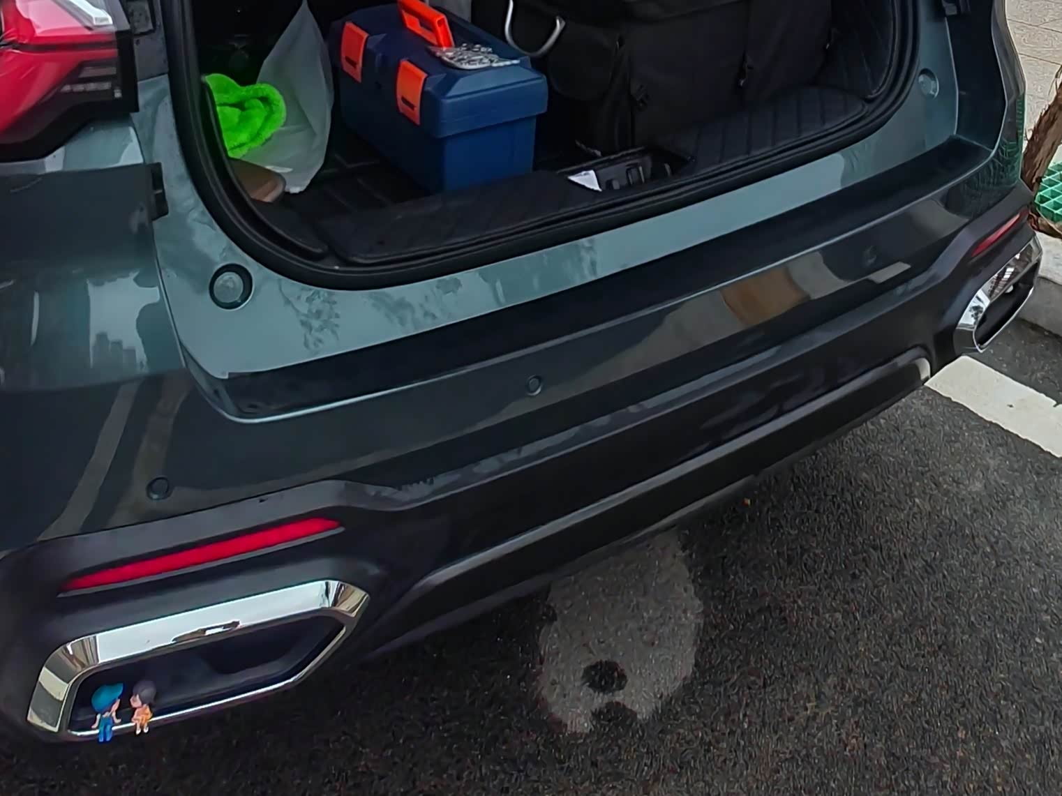

事情要从两年前说起,那时我提车就贴了车衣,车子尾门门槛这里,也是贴了车衣保护,但是当时不知道咋想的,居然又多贴了后门门槛条,因为之前的车子贴的是金属门槛条,那种很难拆除,所以这次选择了皮质材料。

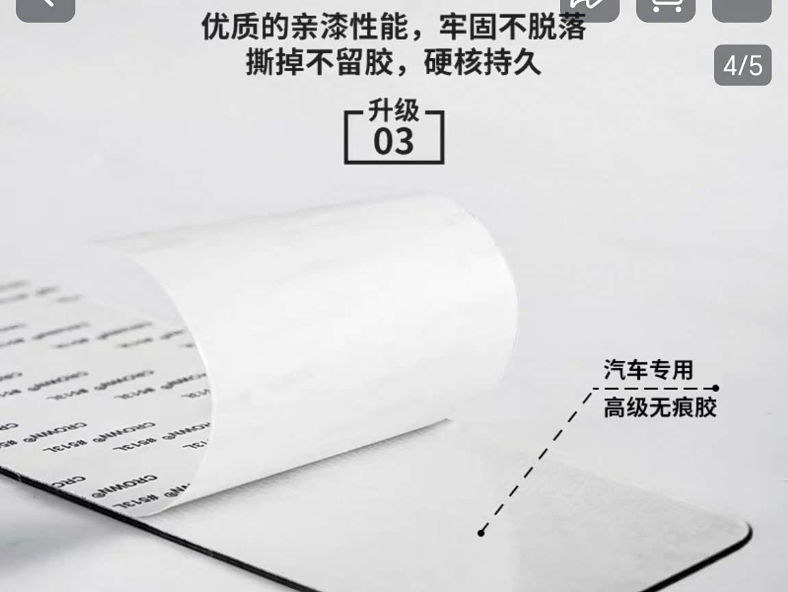

在某宝精挑细选,选择了一家旗舰店,而且价格不菲,现在看起来,卖家当初的介绍,完全是瞎吹,说背胶是车用的,不会有残胶问题,实际是被大忽悠,我这次重新去看商品,发现卖家通过下架商品,重新发布链接,来避免老用户,发生问题,发表追评,真的是套路满满

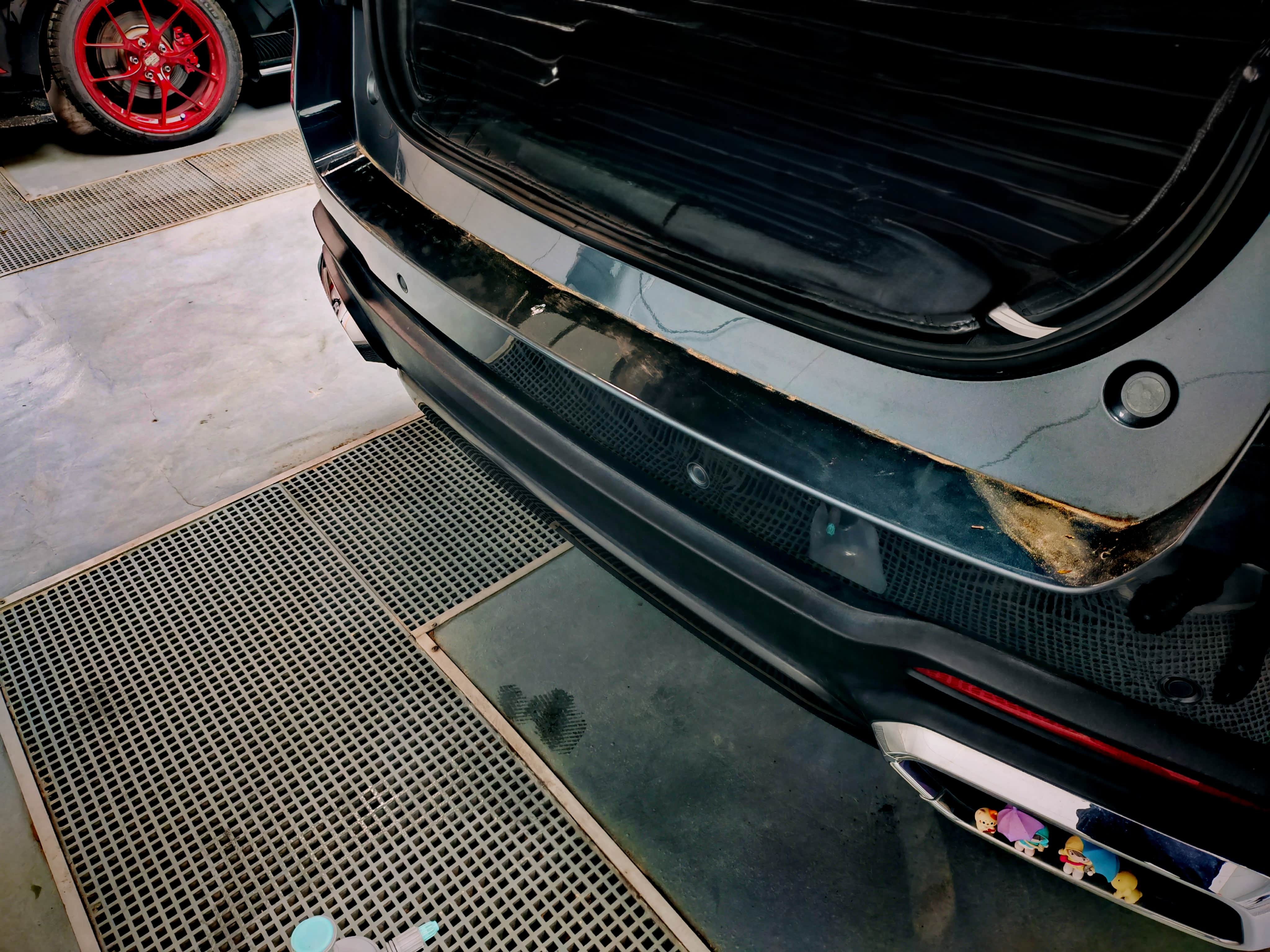

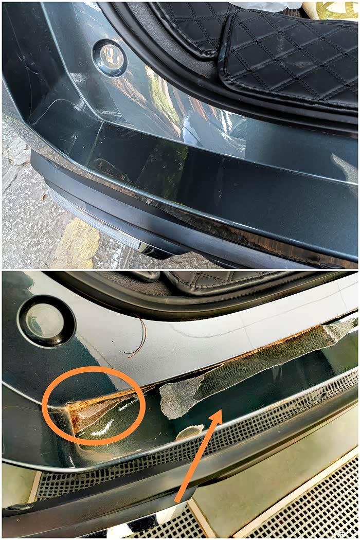

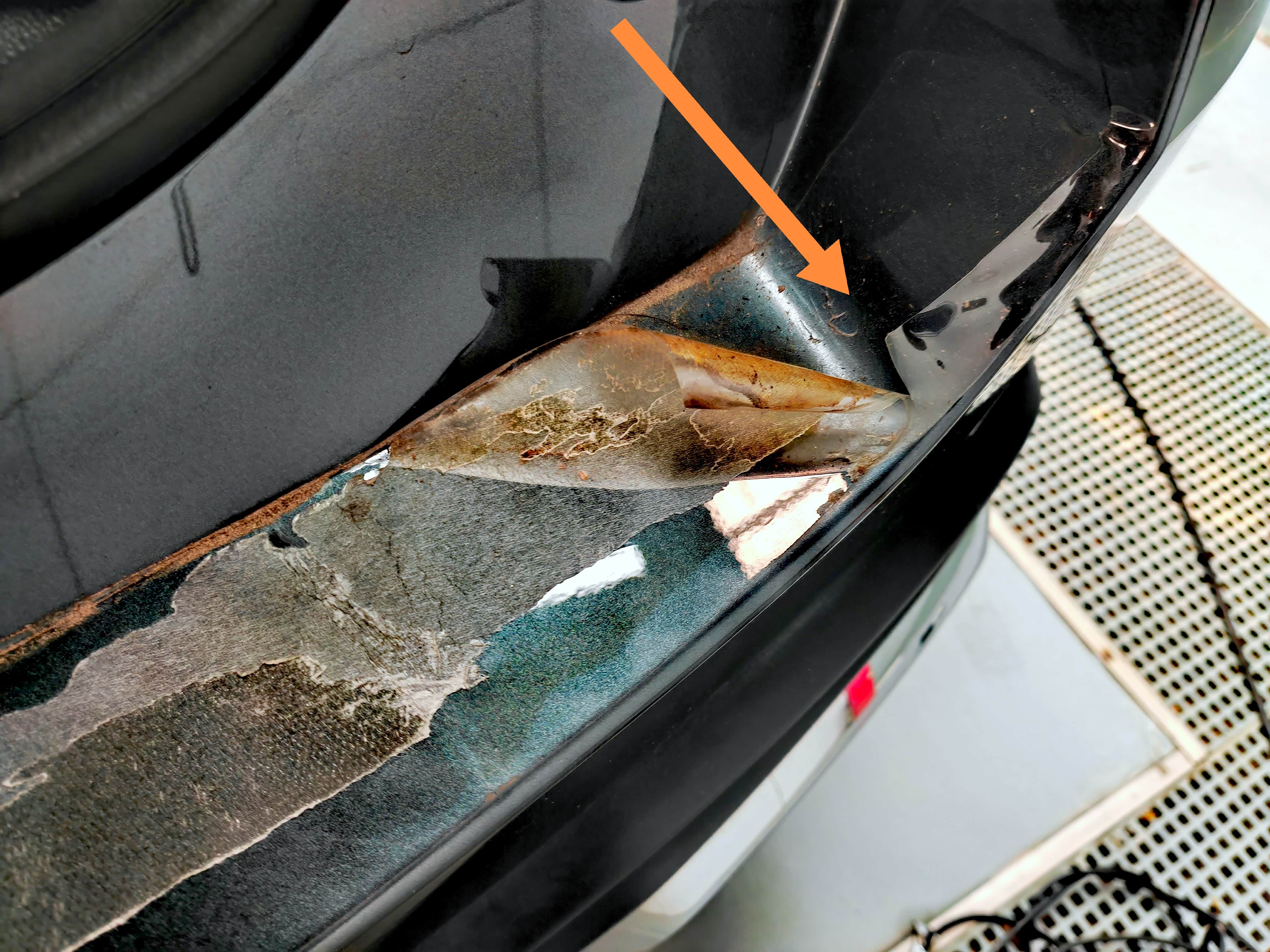

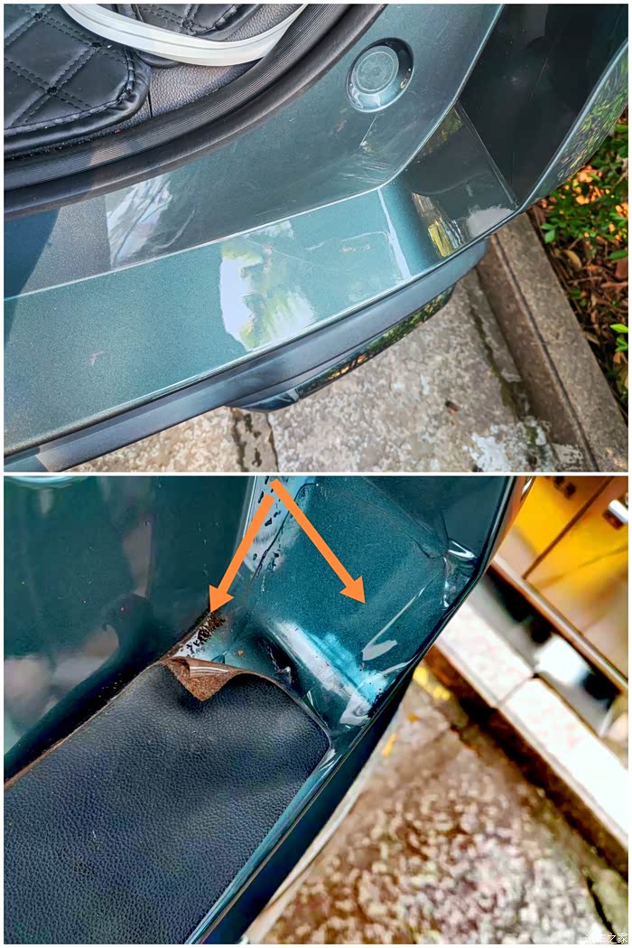

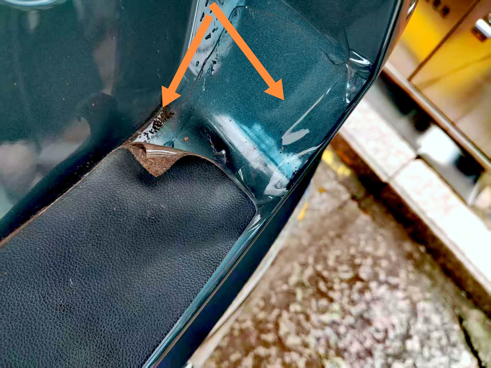

事情的起因,是无意中,方向经过快两年使用,这里居然卷边了,更糟糕的,卷边的皮把车衣还带起来了,箭头处整片车衣都被拉起来。为了防止外部的车衣被带起来,导致整个车衣都要更换,我自己动手先裁剪掉一部分,这个是我动手后拍的。

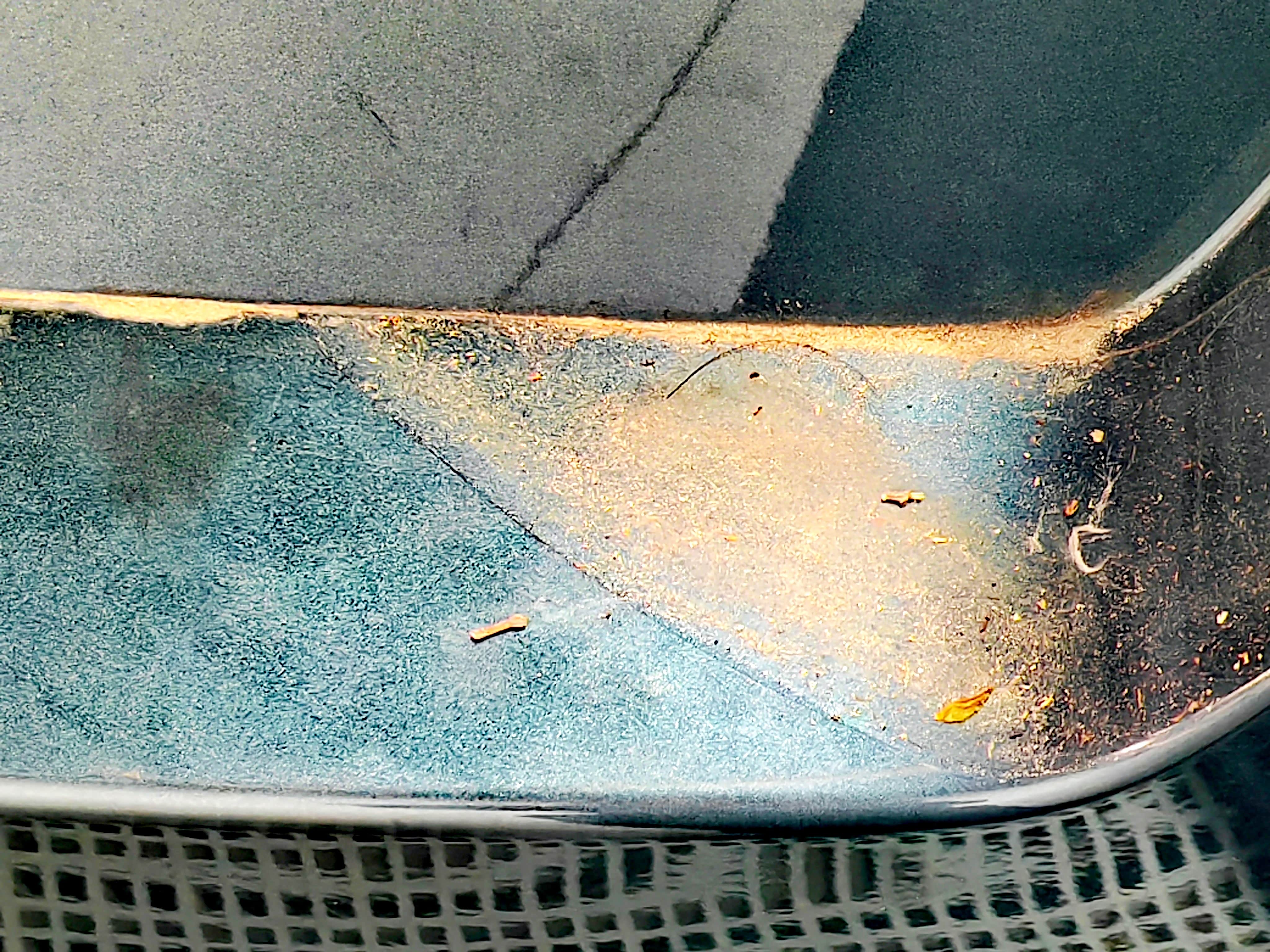

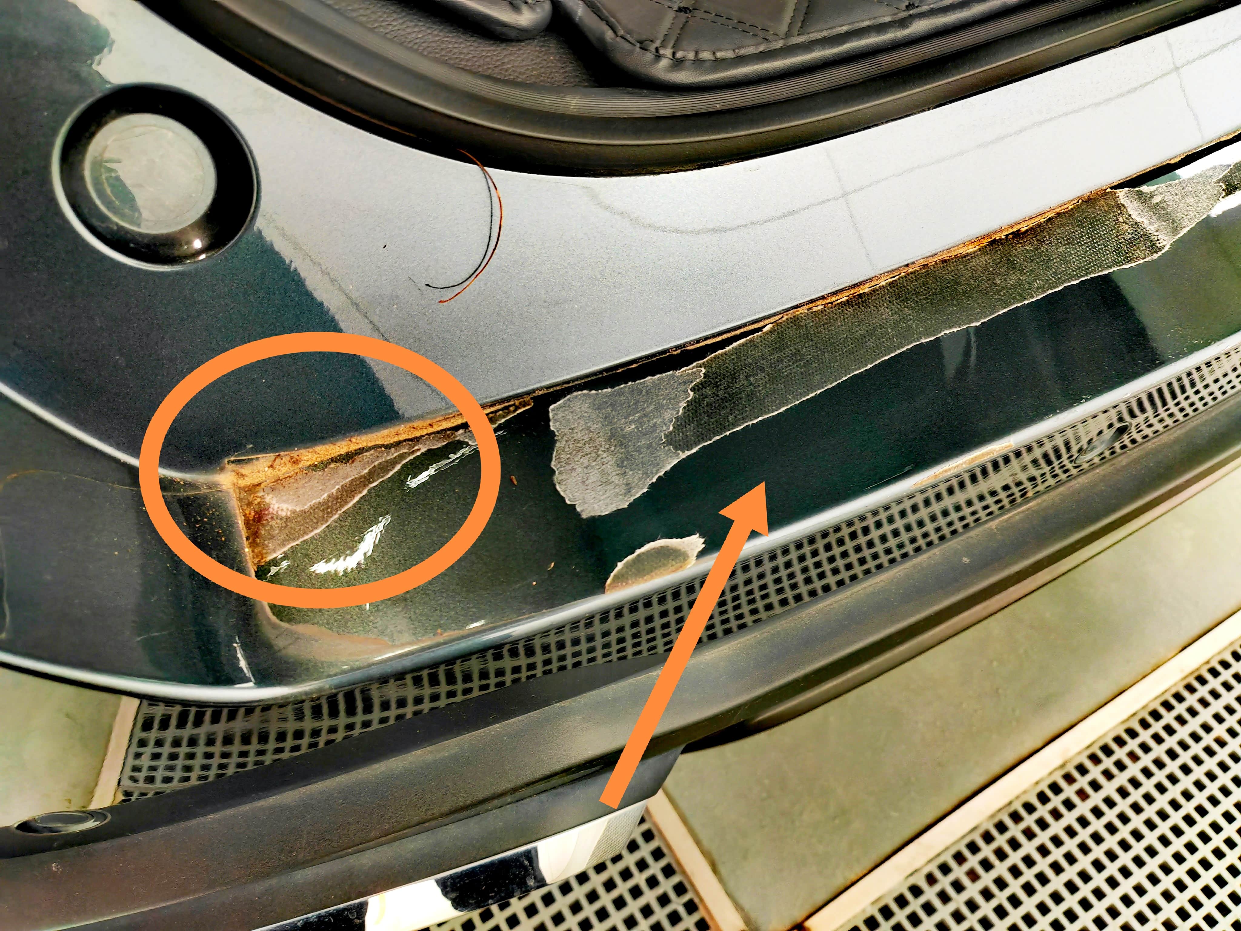

师傅建议去掉整个皮面,他说这种产品用的是热熔胶,非常容易渗透到漆面里面,导致漆面变色,他已经处理过不少,果然,撕掉后,可见大片的残胶和污垢。
因为长期没有处理,已经固化的残胶。

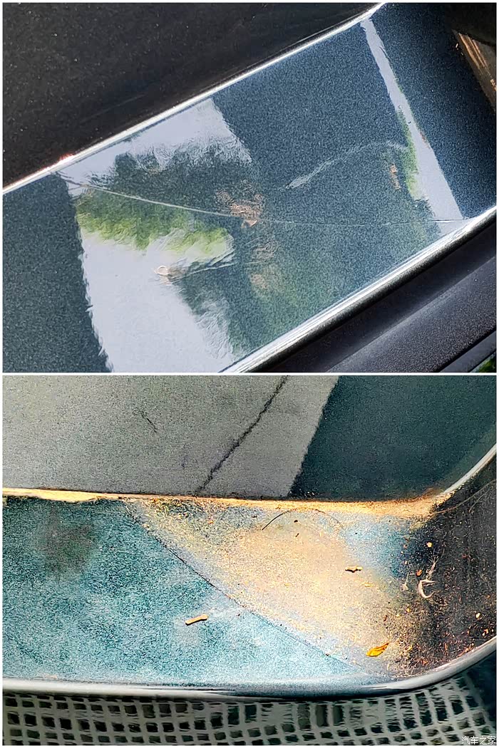

另外一边也是这样,明显可以看到车衣已经变色,师傅说,还好我贴了车衣,要不就是直接腐蚀漆面。

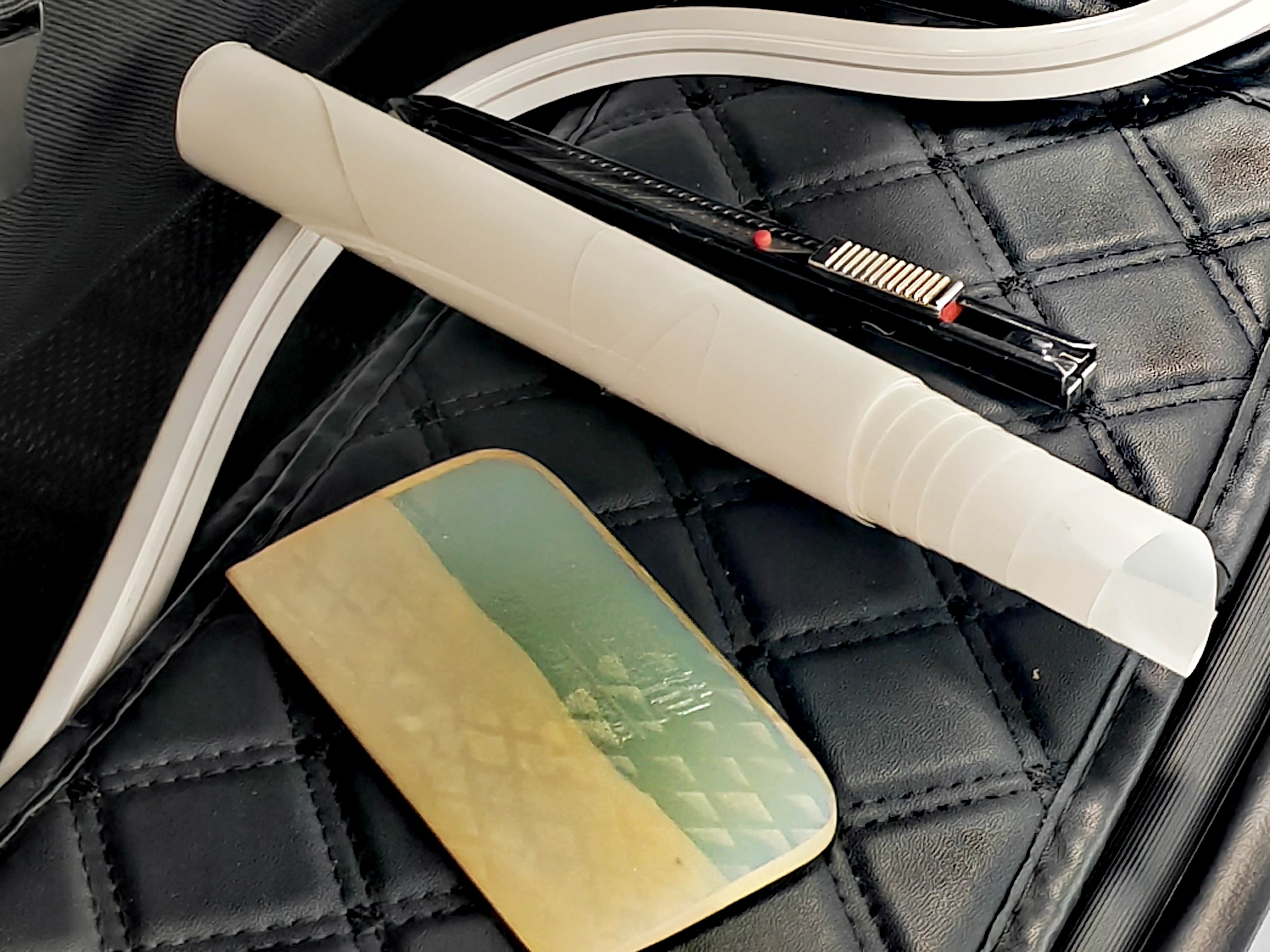

美容工具
喷壶,用于表面清洁。

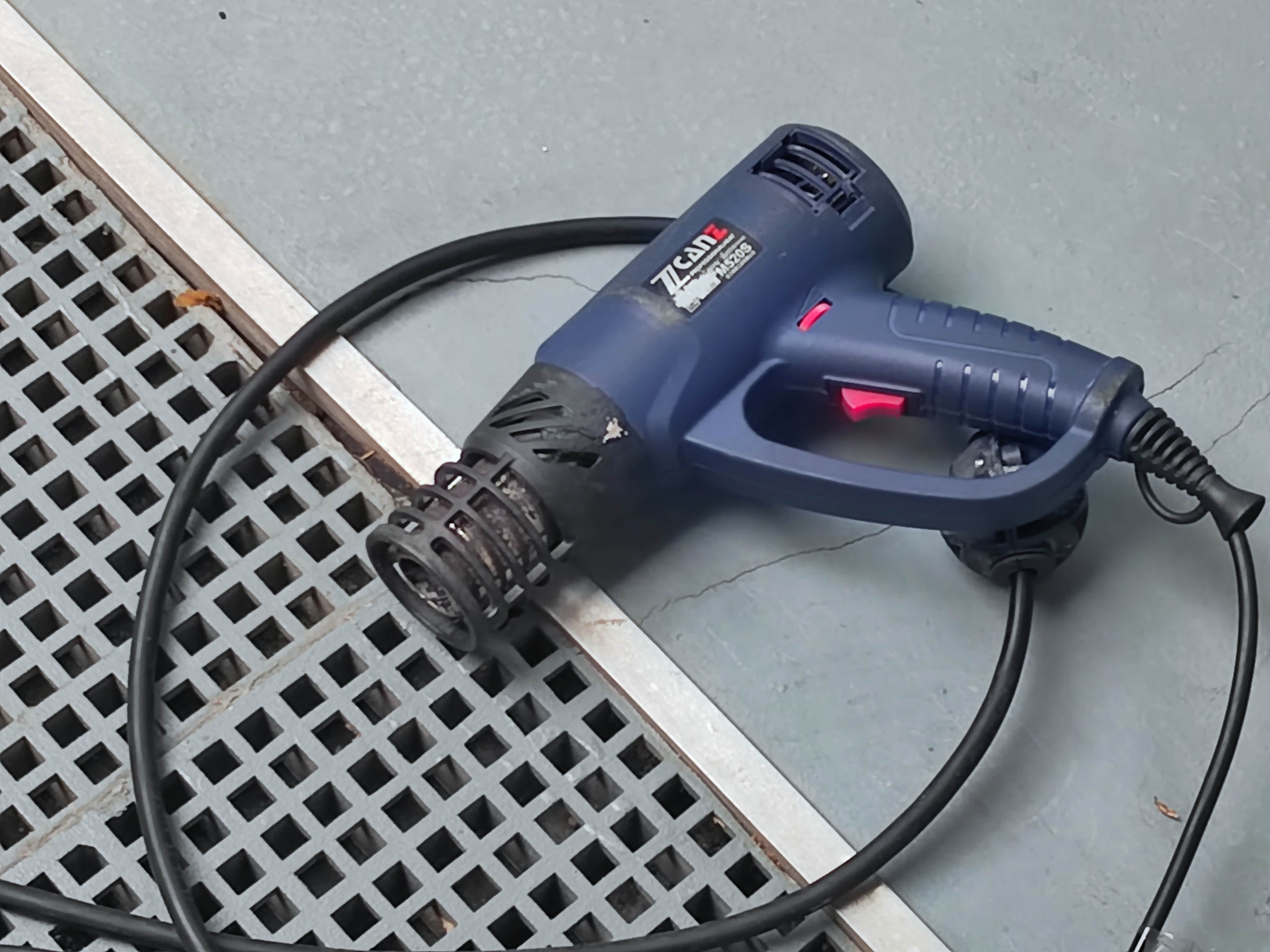

热风枪,这个是重要的工具,尤其清楚旧产品时,一定要加热后才撕开,否则会带起漆面。
刮板,修复用的车衣,美工刀,这个可以说是贴车衣师傅的吃饭工具,必须好用。这里多提一嘴,师傅的刀工非常重要,曾经就有车友天窗周边生锈,吐槽说是车企问题,结果发现是贴膜时候,贴膜师傅刀工不行,刻刀破坏了漆面。

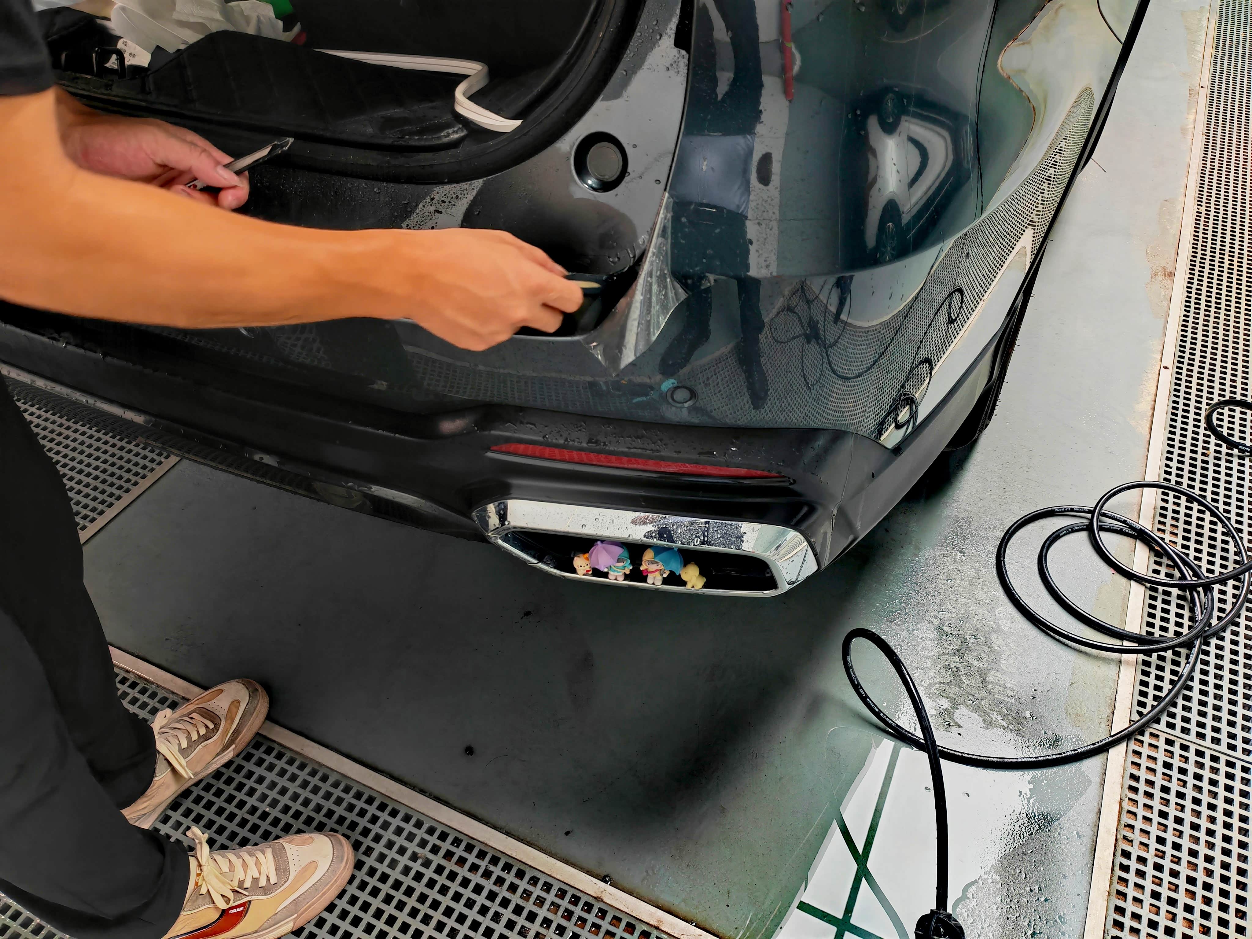

美容步骤
撕掉皮面,用柏油清洁剂清洁残胶。
反复清洁表面,确保残胶都清洁干净,确保后续修复效果。
师傅的技术很好。正在精心休整车衣,刀工一流,看不出修补痕迹。

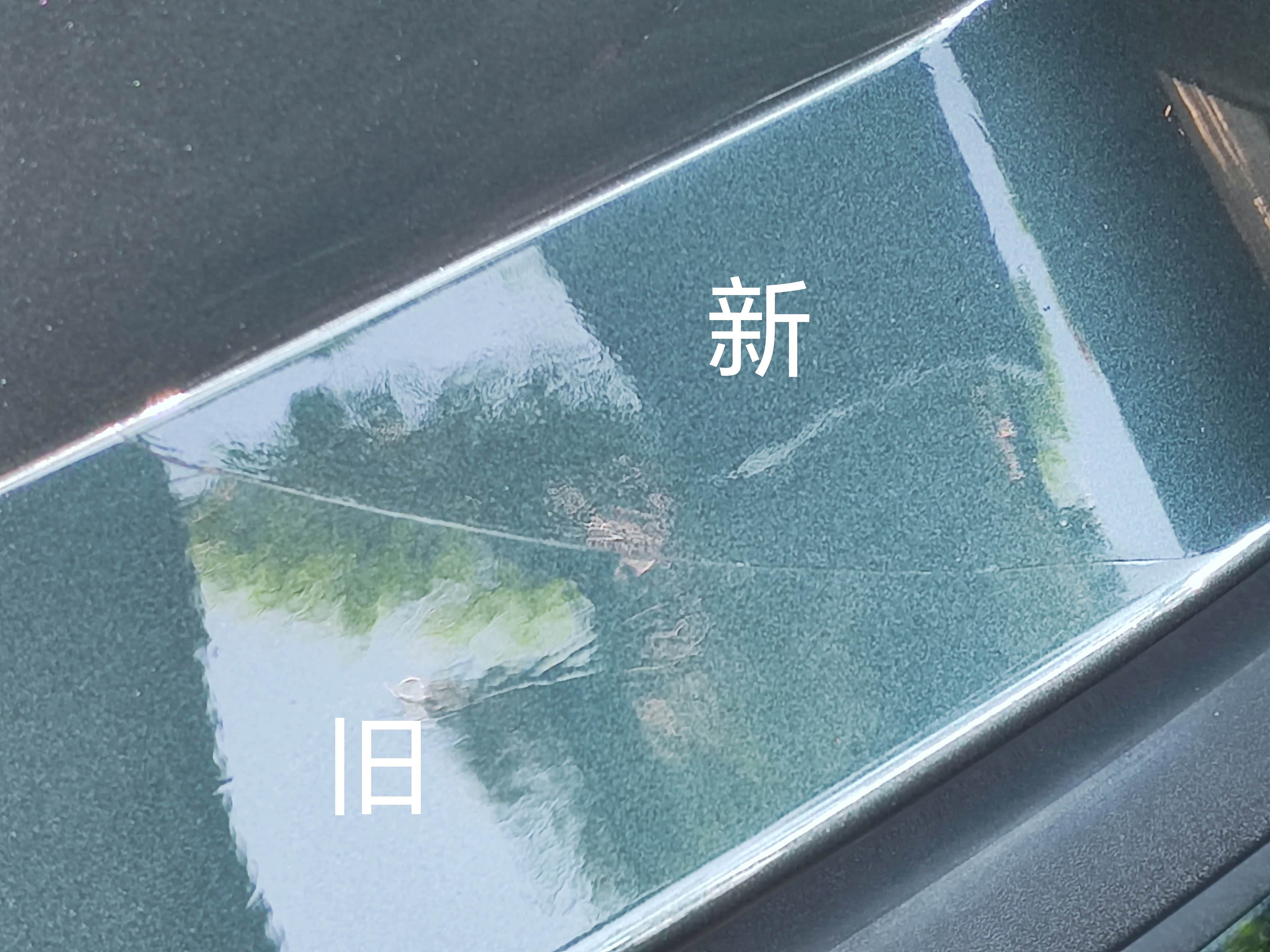

新旧车衣对比,还是有色差的
这个对车衣的腐蚀,看的很明显,有变黄了,如果是漆面,也是变黄。
