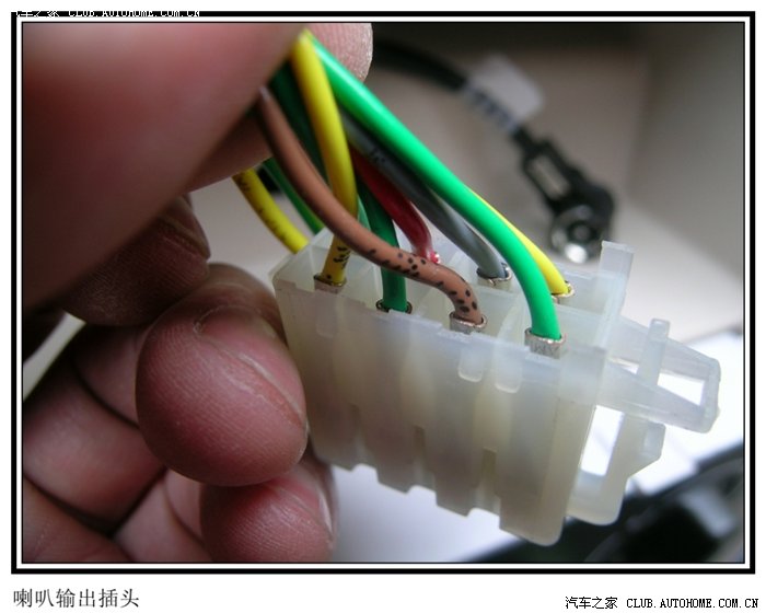

     首先声明本车为自己所用,所有改装为自己一人所为,也绝非为某产品作广告!到现在已经行驶5867km,车况良好!只是自己喜欢动手,喜欢一点点音乐,所以对车进行小改。以后还会增加例如:倒车摄像 低音炮 汽车隔音。。。等等。有不对的地方请指正!
我没有买到转接器 是把原来的端子剪断后于新端子重新焊接
原车主机接线 电源端子(五根线那个端子):
黄色接电瓶+12v
绿色(粗)接-
绿(细)接照明
红色接点火线(ACC)+12v
褐色接接—
喇叭线输出端子:
上排为+ 绿 褐 绿 黄
下排为- 黄 灰 红 绿
分别是:右后门 右前门 左前门 左后门
接喇叭线时最好重新核对一下
