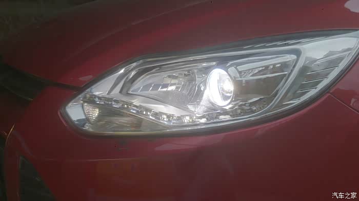

   改灯太冲动了,去年车买来一个礼拜后就去改了。。没有用ST的熏黑套件 没有任何眼值可言,, 说是 欧标Q5透镜大 ST 灯碗小,加不上!!在原大灯改的,加了一条山寨日行灯,, 后来也就没然后了,,反正要的照明效果有了!!但是后来晚上行驶发现对向车老是有闪我 但我明明开的是近光,原来是那条山寨日行灯没减亮度 夜间没有照明效果 但是很刺眼!大部分接线方法都是走线到机舱保险箱那边取电!后来日行灯接小灯 效果依然不怎么好,逛论坛时看了自己收藏车友好帖(感谢349442872发的作业帖子) 发现可以改ST那种日行灯原厂走线方式!!马上买材料 动手!!

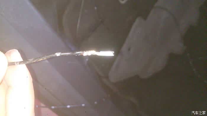

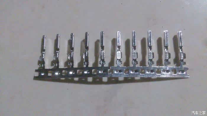

买的端子,和改定速巡航的端子一样!

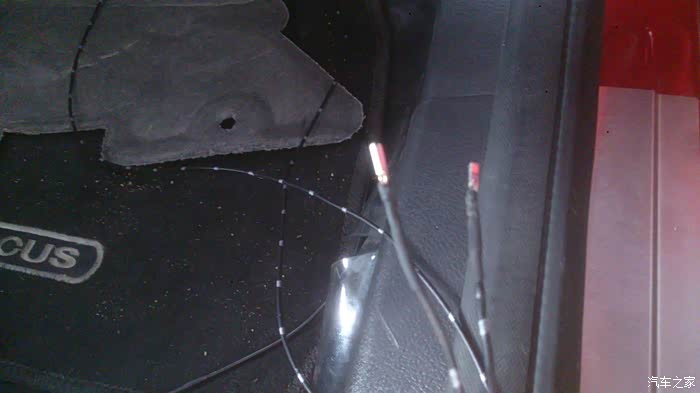

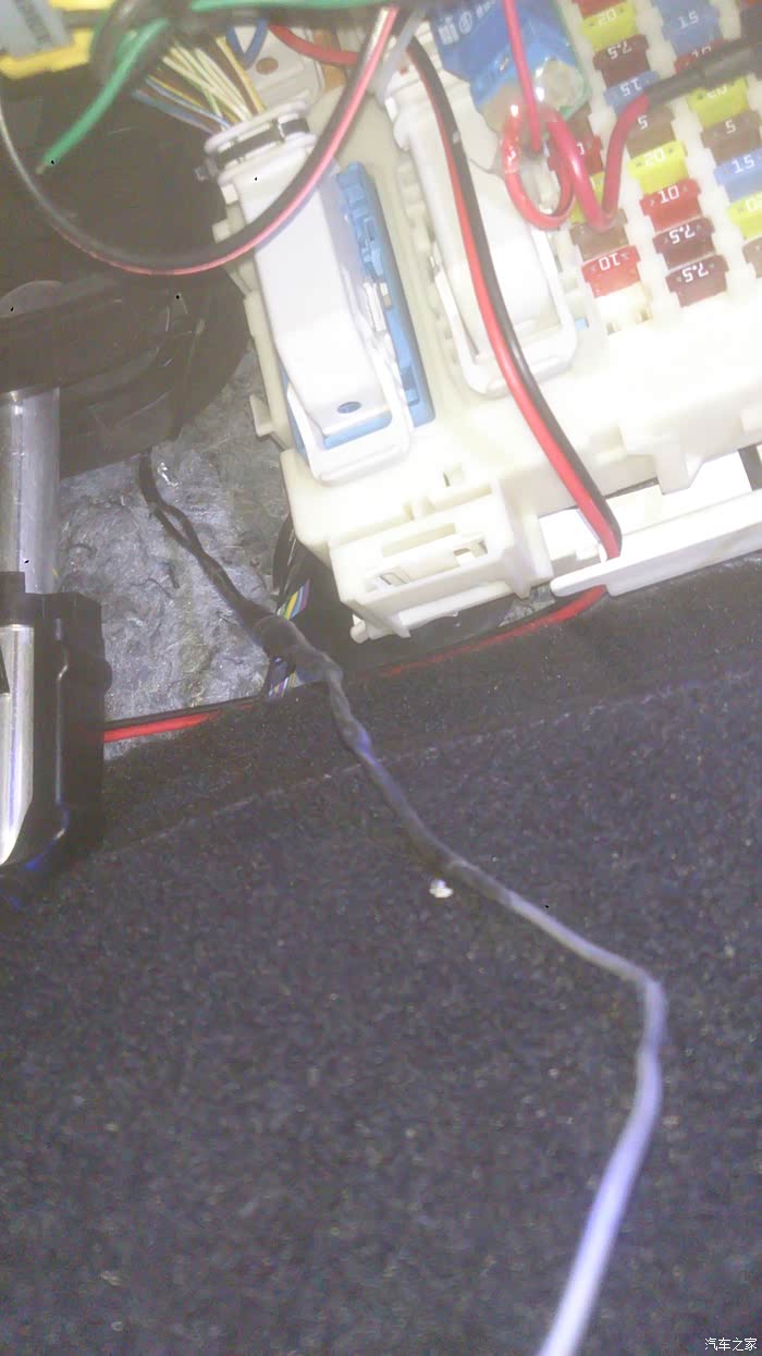

穿线 ,难度有点大, 从副驾驶保险箱旁边,

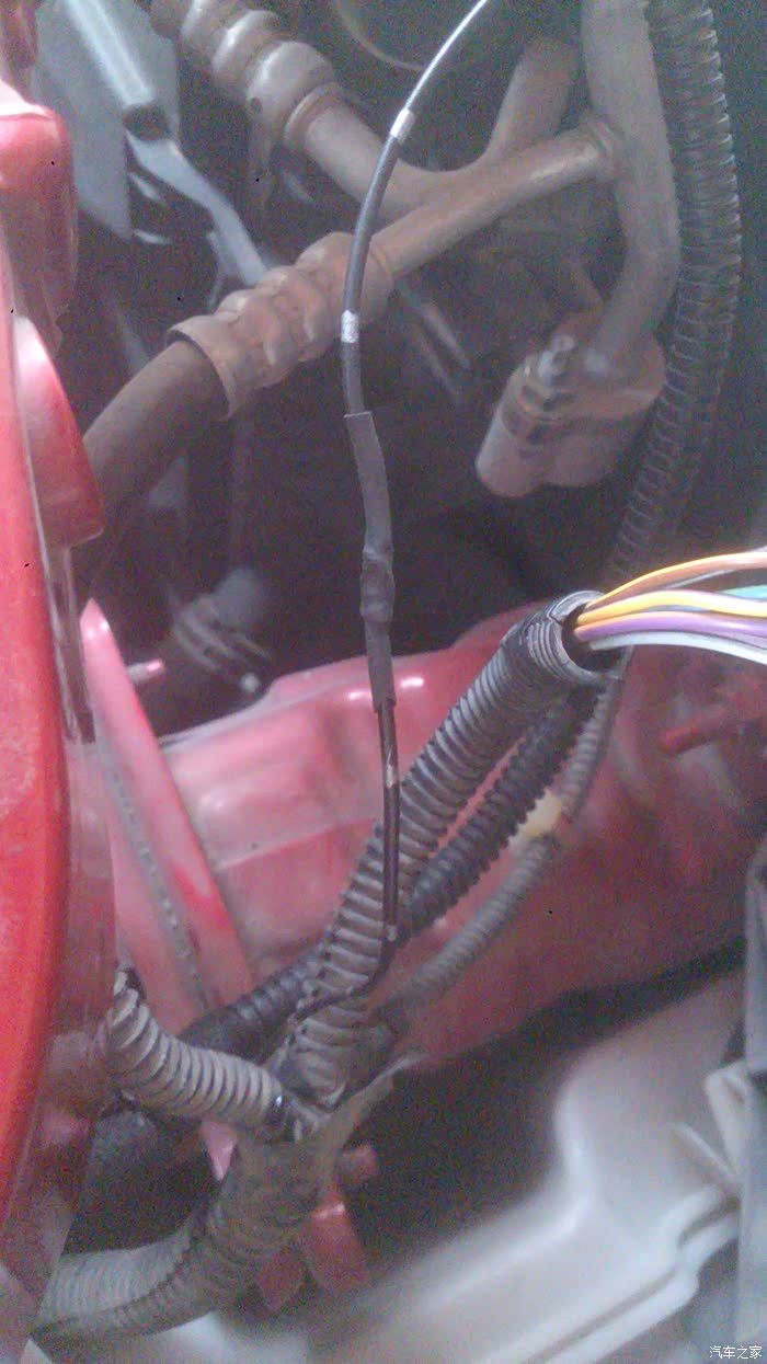

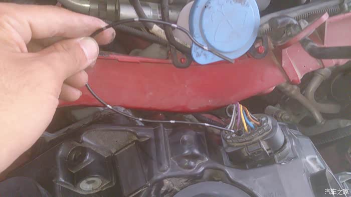

机舱没拍,这张是从 前辈349442872车友偷来

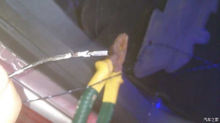

做端子
还是做端子

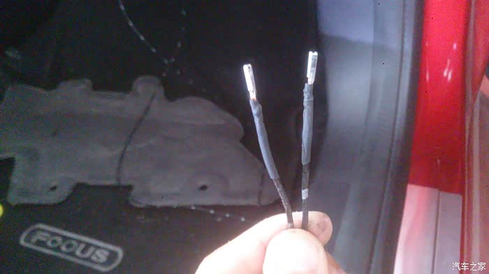

给端子带上热缩管
两个都带上

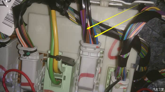

拆手套箱:手套箱盖子打开 两颗螺丝,还有下面两颗螺丝 人躺上去即可看到,还有侧盖板拆开 里面一颗螺丝(有装行车记录仪走保险箱的和装倒车影像 肯定拆过这个板)过程还是没拍!!

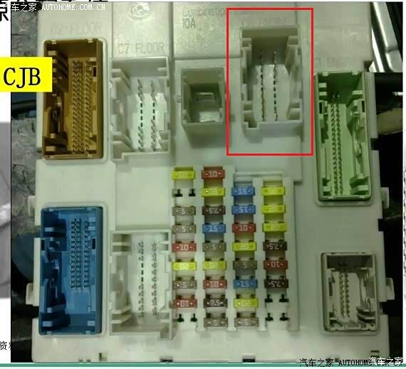

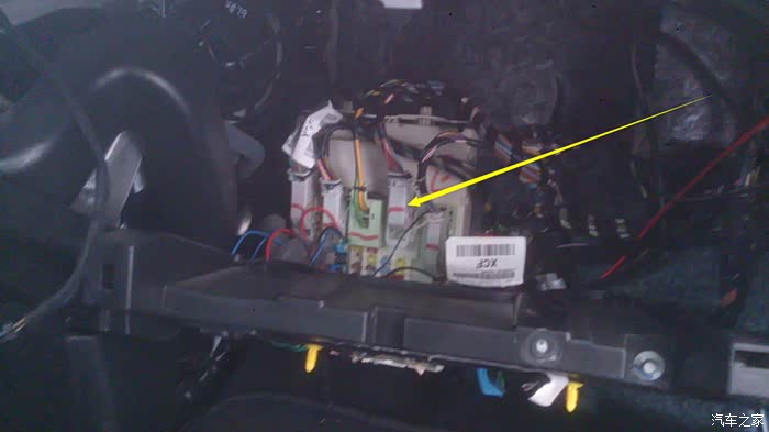

拿掉手套箱 看到里面整个保险盒了。 黄色箭头就是要把两条日行灯的线插在那个插头上!
图片引用车友bucks2008,,

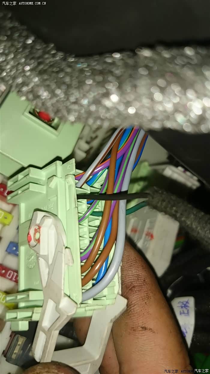

插好之后 复原插头!(行车电脑的平均油耗,续航里程,平均速度会被清零和中控的设置和时间也会被初始化) 拆插头过程也没拍!! 是插在插头上的 3和12  插头有标注数字!

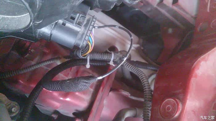

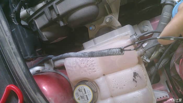

两条汽车电线套上螺纹管沿着翼子板边缘走线

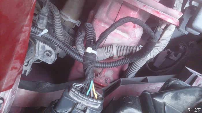

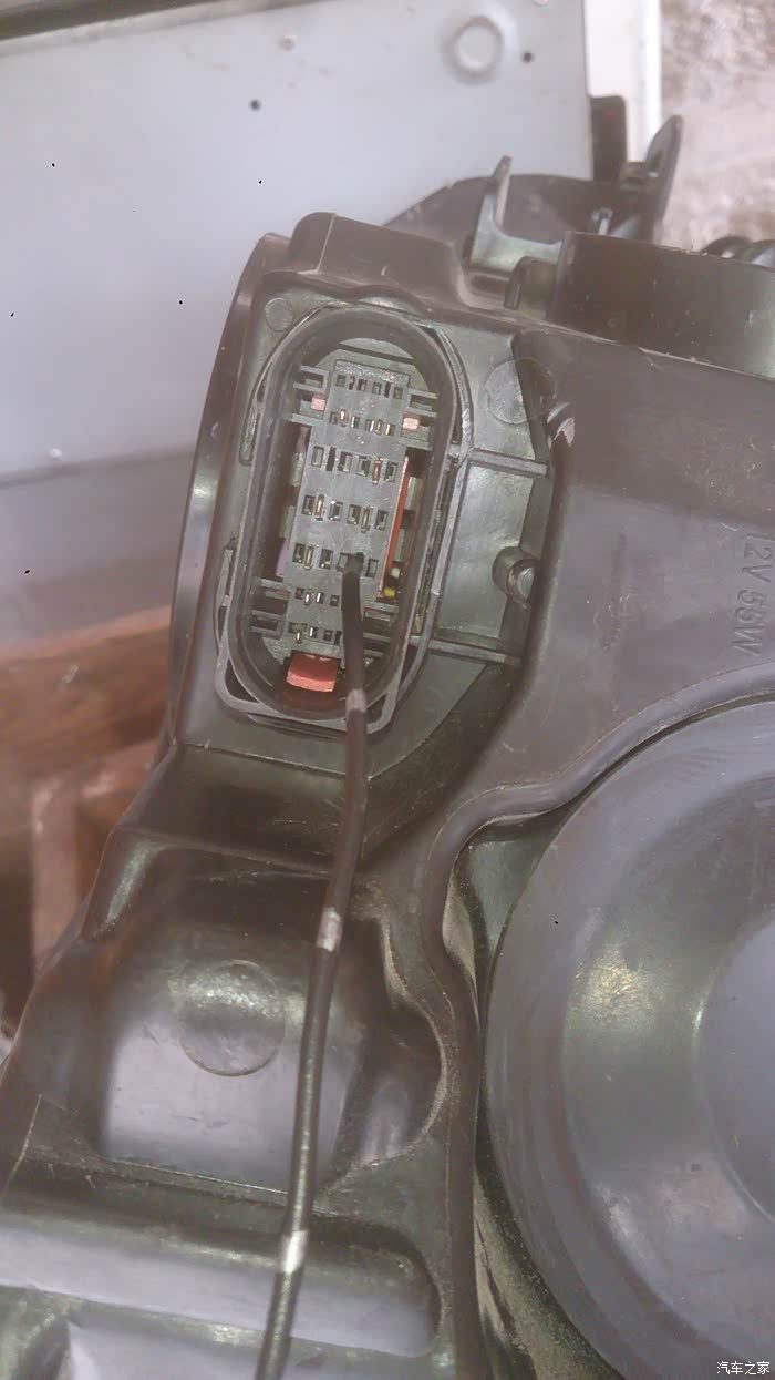

线头 我从插头空余的插孔插入! 因为我不是原厂灯包! 也不想在旁边的橡胶盖破洞,
引出日行灯的线!
并好后套上热缩管
管口用绒布胶带固定!
同样 另一条线从保险杠下方走线到驾驶为大灯处,接好后的图!

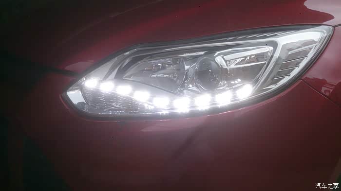

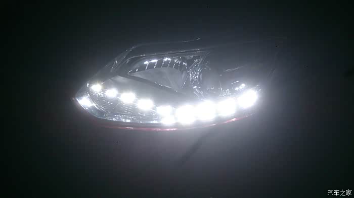

插入钥匙后 打到II档 行车电脑自检后 日行灯亮起!, 随后启动车子,日行灯 熄灭 ,车子启动后 日行灯重新亮起(接机舱走线 日行灯不会熄灭只会灯光抖了几下)

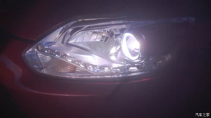

开小灯 大灯 日行灯灭(因为我这是 山寨日行灯,只有一种亮度,所以 我开大灯 日行灯 直接灭,这样也好,夜间就没你日行灯的事了,,,原厂大灯  的日行灯有两种亮度,所以 它在开大灯时候 日行灯亮度会减半,大家可以去看349442872车友的贴子http://club.autohome.com.cn/bbs/threadowner-c-364-31619751-1.html#pvareaid=101435,(以后把大灯重新再改过)
