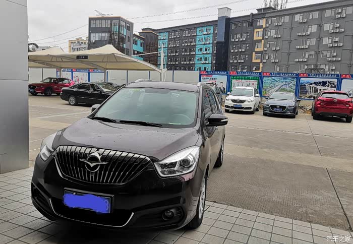

由于离4S店比较近,9点出发,9点10来分不到就到了,但也有比我还早的,先排队等候,

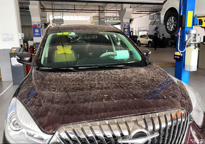

从侧面看,其实很久没洗车了,车停在树下比较脏,没办法,能找到停车位都不错了,

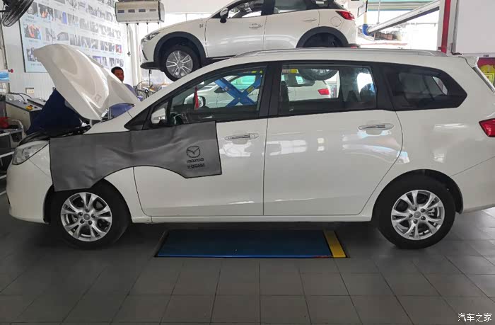

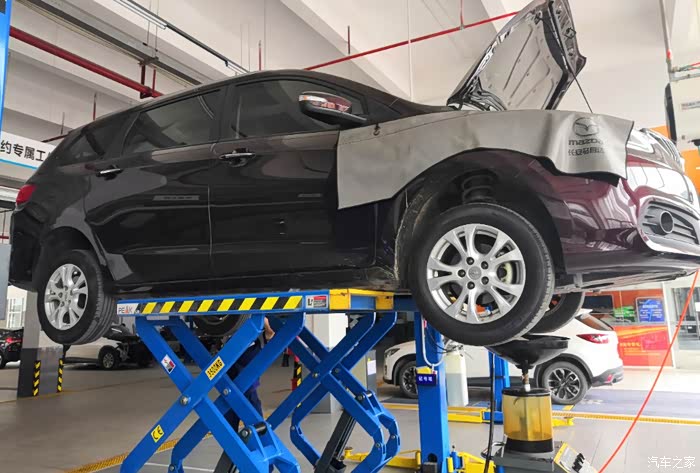

很快就到我了,来的早人还是比较少,又加上是预约的,还是优先一下,车上架子,师傅在检测胎压,
也很久没打个胎压,已经由原来的2.5降低到2.3了,还是顺便补点气,反正冬天也来了,天气慢慢变冷,轮胎都瘪下去了
自己在底盘下面四周看了看,以前有托了底看有没有伤到哪里,但看了一圈,没发现哪里掉漆,也没发现哪里有生锈的样子,不过之前我自己做了底盘装甲,看起来还是很厚实,

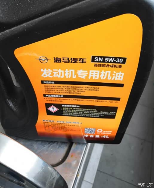

感觉其它汽车厂都用全合成机油了,可是海马的还是用的半合成油,更可笑的师傅解释说这就是全合成机油,海马没分半合成,还是全合成,看着他忽悠,也不想点破,由得他吹吹吧,不然多没面子,我只是笑笑而已,

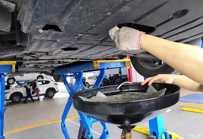

这是机油放完了,取机油格,机油放出来感觉还是比较黑的,已经差不多半年了,又有5000多公里,这半合成的机油估计也就这样,比较价格在哪里,

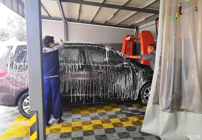

保养做完了,就赶紧洗一个澡,洗的比较快,但并没多干净,反正总比不洗的好,
洗了一下,清爽多了,
再擦干净,

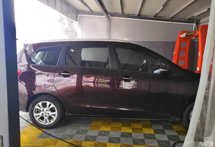

看起来不那么脏了,舒适多了,可是洗了就看出来好多划痕,比较伤心,老是被人家刮,

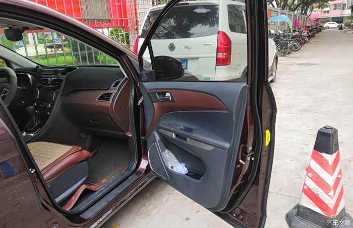

开会去,自己找了个比较宽的地方,也同时把空调格更换了,一年换一次,去年是自己换的,今年还是自己来,自己还可以换,
把安全工作做好,放上醒目的庄子,过往的电动车比较多,我不想撞别人,但也不想别人撞自己,平平安安的才好,

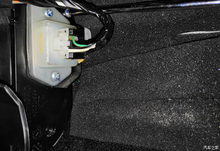

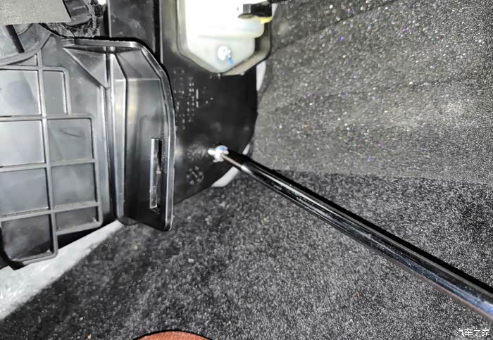

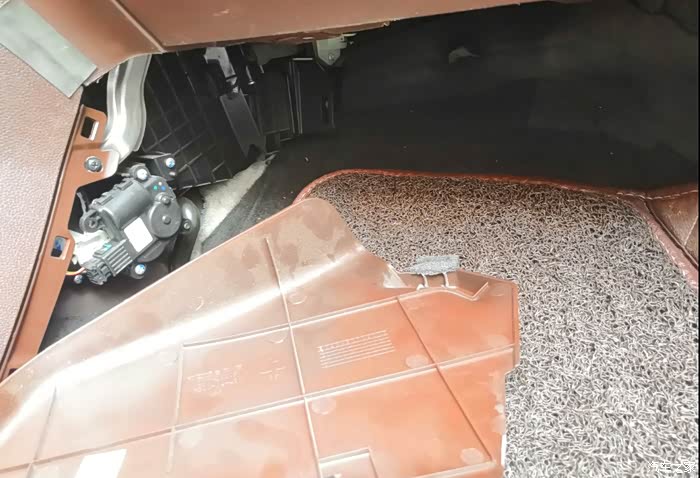

有了换过一次的经验,这次就轻车熟路了,拆开这个挡板,
这是要拆开的螺丝,这次特别把这个照出来,希望网友们可以借鉴,互相学习。
这是第二个螺丝位置,注意白色上面的螺丝不需要拆

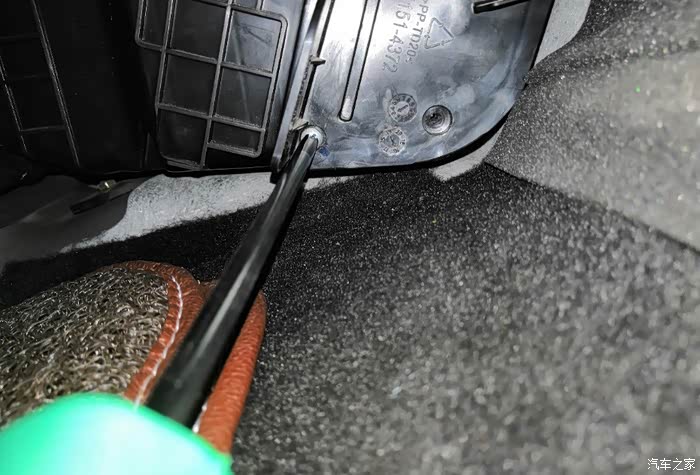

这是第三个螺丝,这个被这个板子当住了看不到的,要用手摸,自己也是把手机伸手进去照相的,为了大家看的更清楚,

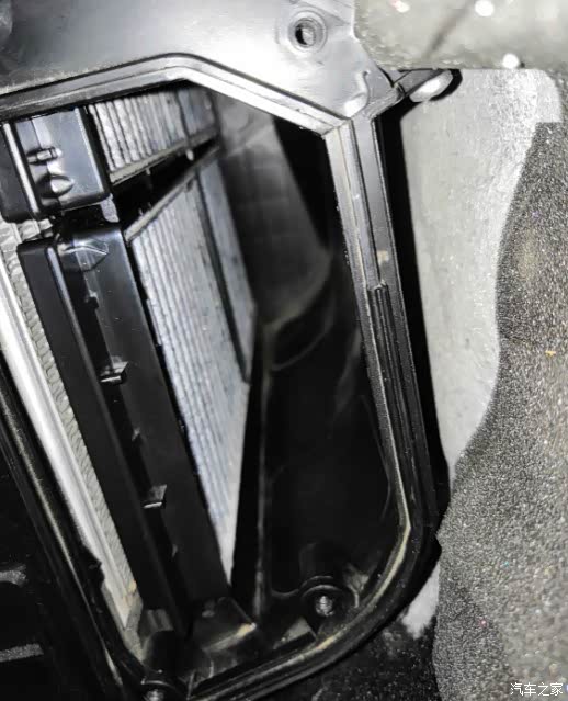

线旁边的第4个螺丝,总共就4个螺丝,拆开了就可以拿下来了,
拿开盖子的样子,里面还是很多灰尘,自己找了点纸巾擦了下,

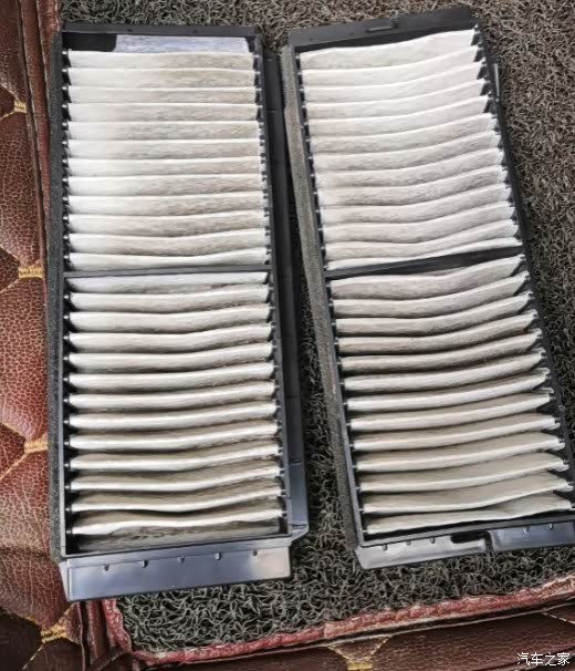

这是取下来的空调格,一年了,看起来并不是很脏,新换的空调格,看看里面还算干净,可以过的去,
