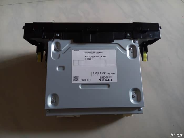

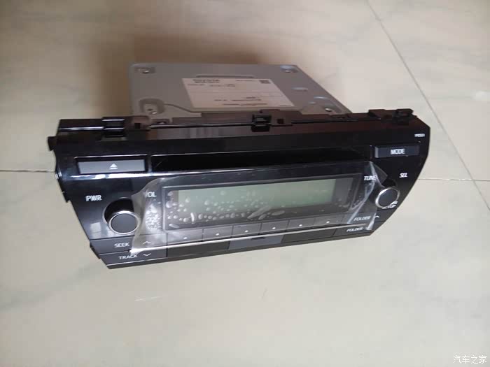

先把CD周边没用的东西拆下来,这2个铁架子就是多余的,螺丝原厂的拧得非常紧,动手得费点劲
然后把4个卡扣也拆下来,中间2个卡扣拆螺丝就可以卸下来的,下面2个就要用暴力折下来(可以用刀片烧红后切下来,得注意安全)
这2条边边也要整平

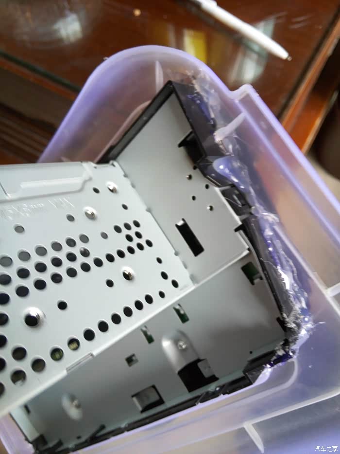

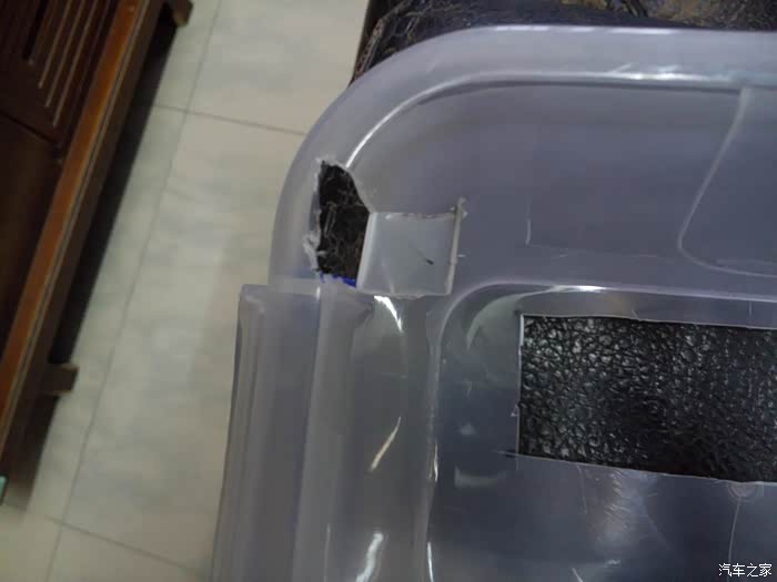

CD机的整改就OK了,接下来就把收纳盒盖子拆下来画图形了,尽量偏小画,切小可以修改,切大了修改不了
用刀片烧后切割,直线的比较软的地方可以用刀片或者剪刀直接裁
完工后直接套上去试试,CD上的5个方形口用来卡住刚刚好,大家就认住这个去套,再慢慢修改边边
确定好了之后,就用热熔胶把接口处打上胶,里外都打,也起到固定作用,打胶慢慢打,搞得太多凹凸不平也是难看
完工之后就开始整收纳盒的底部了,按照尺寸开了个长方形口,机子直接挂上去,尺寸刚刚好(这个要看各位买的收纳盒尺寸了,我建议大家买大一点的盒子,把线接了后可以留在盒子里面,我这盒子是现成的,将就用)
完了大概效果就如一下,还是比较难看,等喷漆

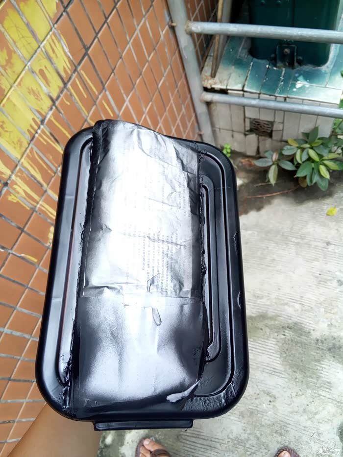

各自裁剪完成后没事,材料和音响快递明天才到,所以去五金店买来喷雾漆,喷收纳盒的,一瓶9元,不贵,我买的是磨砂黑,亮黑显得没档次,把CD表面用纸包起来,然后绕4周碰,保证各个角度都可以碰到,喷漆不可以太靠近,不然漆会留在一个位置,然后往下留,这个大家自己把握

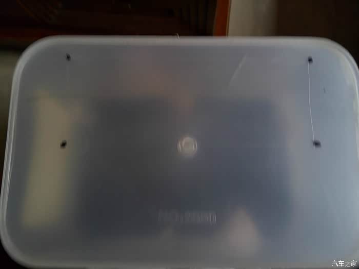

次日,材料都说到了,开始今天的折腾,先给收纳盒开散气孔,用的是打皮带用的工具,建议大家把打孔位置用火烧一下,然塑料变软,打下去的时候就不会开裂,硬塑料很容易开裂的

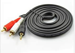

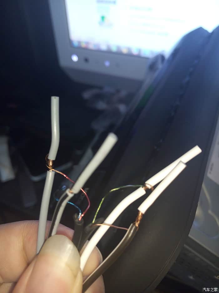

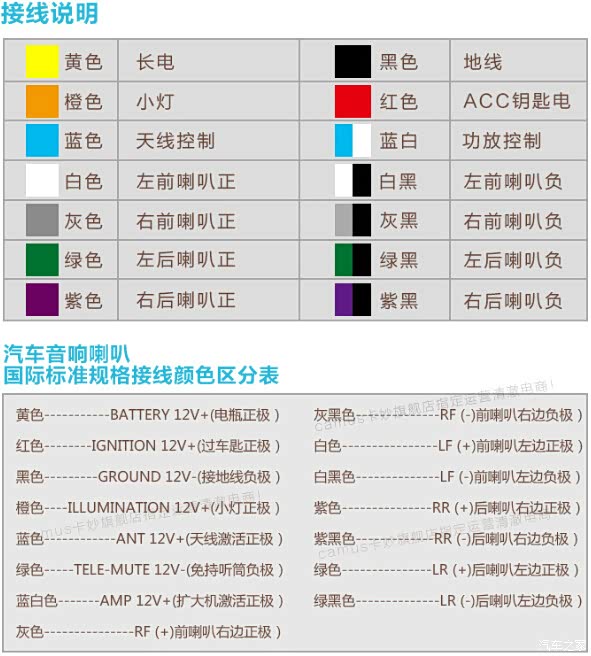

然后开始接线路了,音响配的3.5音源线把3.5接头剪掉,露出4条彩色线,颜色分配为:左声道绿色,右声道为红色,剩下的蓝色和黄色为负极。以下带一张购买的插口电线分布的图片,各位亲自己对照
对接好如一下图片,我对接的是前喇叭,后喇叭的接口等于没用了,大家购买的时候只要买这个大的头就够用,小的可以不用购买

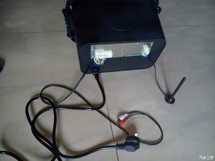

天线就不用说了,直接插了就可以用,电源盒比较大,由于盒子里面还有很多空间,就把电源盒固定在收纳盒里面,在收纳盒后面对应开了个电线口就可以,再把电源盒子固定在收纳盒

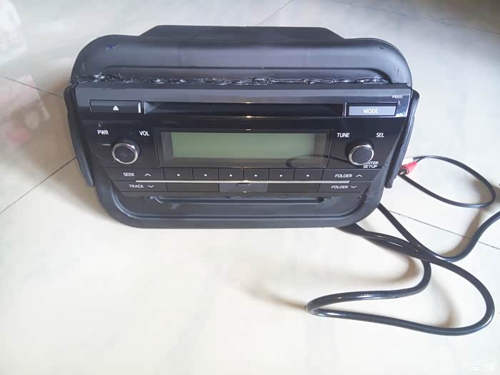

完工了后,可以把机子套上去了,电线往盒子里面塞,在收纳盒里面完成各种对接就好,把要连接音响的音源线拉出来就可以,下面就是成果拍照了,天线下面是带磁铁的,可以吸在收纳盒子上面(CD机的外壳是铁的,靠近收纳盒就可以吸住)
音响是和电脑共用的,通电之后可以使用了,放MP3和CD差别还是很大的,建议买CD,只可惜雷凌的CD是单蝶,换碟比较费事
算下费用,基本是某宝的,建议大家自己买,12V电源(大概30元)    CD机电源音频接头(5元,快递8元)   天线15元左右,可以和音频接头一起购买,省快递费用,喷漆2瓶18元,收纳盒市场购买不超10元,大概86元,音箱家里有的话可以共用,电源很多电器可以共用,家里有的话可以省了。
