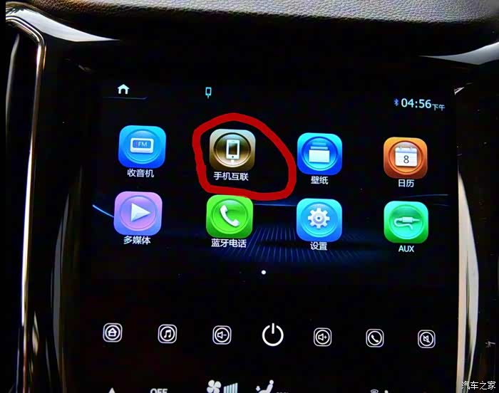

想要实现咱这个车智能化,有两个思路,一个思路是通过手机互联(原车手机互联不行,得替换安装新的互联软件)将手机内容投射到屏幕上,这个我会单独开一贴,讲下如何让我们原车屏实现carplay、hicar、carlife以及亿联等互联方式。另一个思路就是通过换安卓大屏、换安卓主机以及我本次要讲的利用原车屏的手机互联功能让我们原车屏变成安卓系统。
图中圈起来的就是原车屏的手机互联

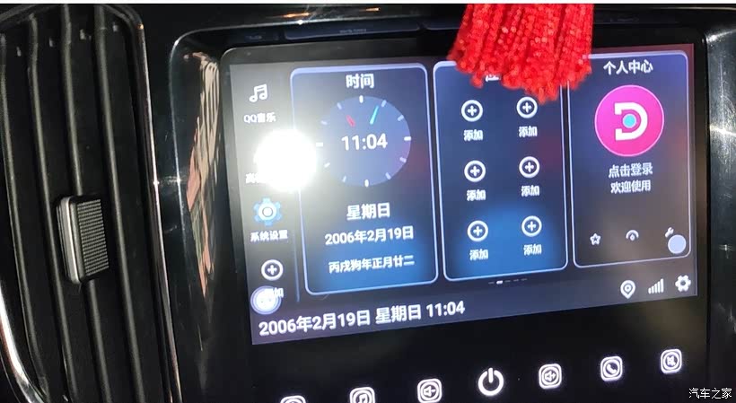

接下来就是怎么验证CX70的手机互联软件是MirrorLink,从百度得知支持MirrorLink协议的设备大概就是三星、LG以及华为早几年的几款手机,正在琢磨要不要买来测试时,这时候在小黄鱼看到一款产品,汽车互联车盒,所谓的车盒产品是手机互联兴起的那几年配套出来的产品,本质是个安卓设备,通过主流的互联协议连接到车机(carplay、carlife等),能够投射安卓系统的功能,相比手机好的一点就是没有电池,不怕车内高温环境,同时因为没有屏幕,不用长时间亮屏从而发烫,而且都是车规级设计,安全性很高。因为现在汽车的智能化越来越高,车盒产品已经没多少市场了,所以现在价格很便宜,于是我花了两三百买了一个MirrorLink协议车盒开始上车试验,果然能够通过上文讲的那个手机互联软件实现投屏,至此,确定了这个手机互联其实就是走的MirrorLink,也让我们CX70利用原车屏手机互联功能让CX70变成安卓系统。
利用原车屏手机互联连接车盒实现安卓功能,可以高德导航、QQ音乐等功能

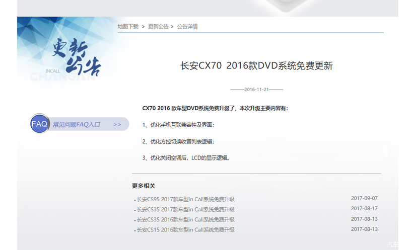

更新车机系统版本,1.6手动豪华版最新系统应该是1027H版本,优化了互联兼容性,如果想通过车盒实现互联的可以联系我,我发给各位车友。
