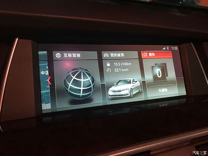

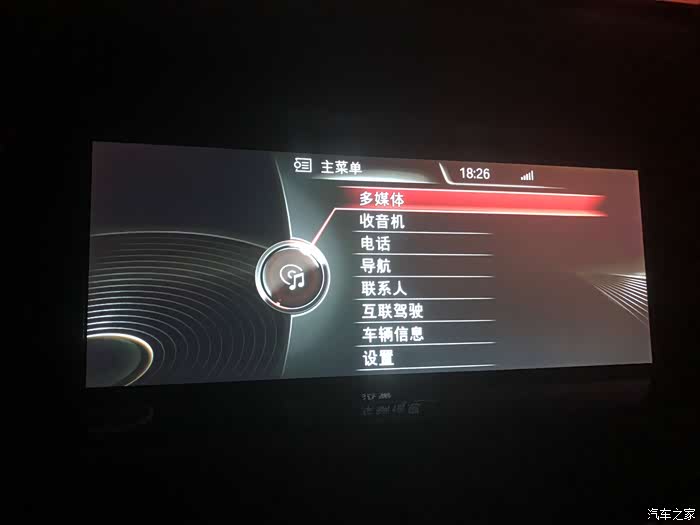

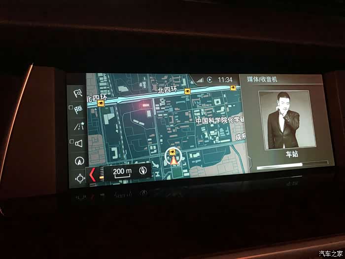

原车的NBT主机首屏
原车导航

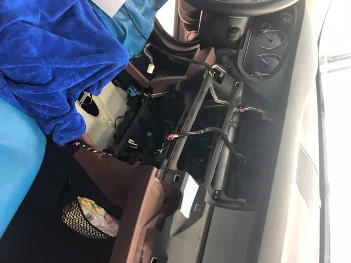

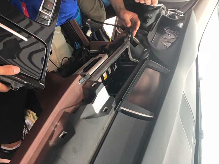

拆光光。还好,没有任何破坏性的操作,各种螺丝拧下来就ok。

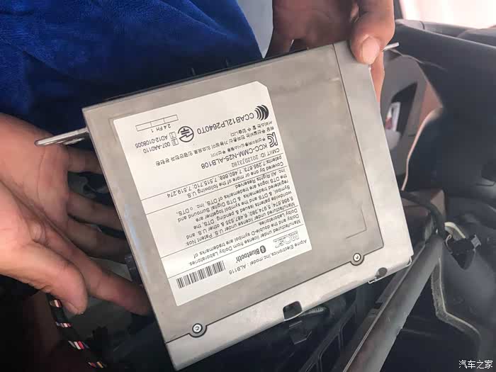

拆下来的原车NBT主机,阿尔派的。

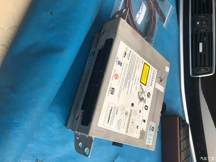

这就是主角——新的EVO主机。哈曼的。比原主机薄,内存更大,运算速度更快。当然,最关键的,支持无线carplay。
装上之后的样子。在主机下面还有一根wifi天线,图片里没拍到。第一次安装的时候有点问题,刚一出去跑就发现有闪屏现象。回到店里,又跟卖家沟通良久,才明白是因为少接了一条降压线。

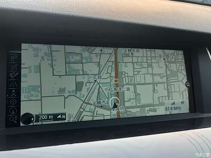

evo主机自带的地图。

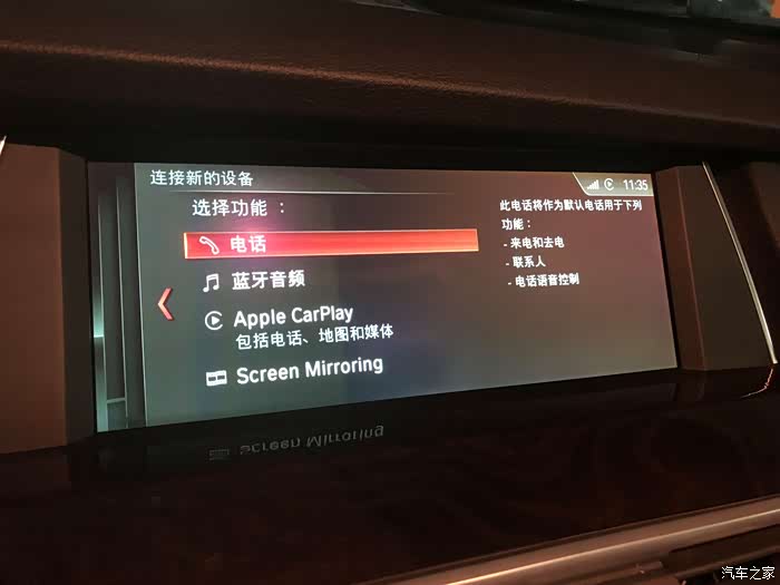

在evo主机上设置carplay连接iphone。这里还有一个赠送的小彩蛋——最下面那个screen mirroring,是支持android手机投屏的。

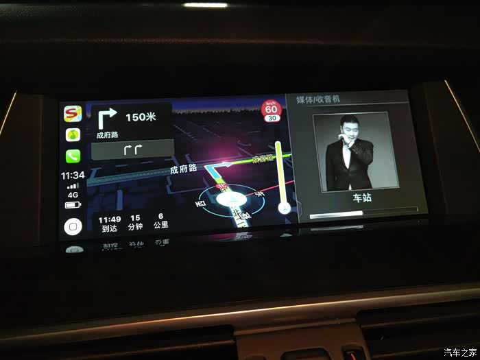

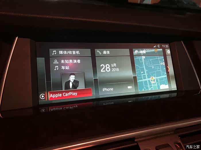

carplay连接测试成功!连接上iphone之后,手机里所有支持carplay的应用都会自动排列到屏幕上。而且最方便的一点是,以后只要随身带着手机进入车内,着车之后就会自动连接。省去了接线,设wifi热点之类的繁琐操作。我原先担心宝马的无线carplay会有延迟或不稳定的问题。经过实际几个小时的体验,发现总体的效果还是不错的。只出现过一次闪退,不知道是因为App的问题还是carplay本身的问题。

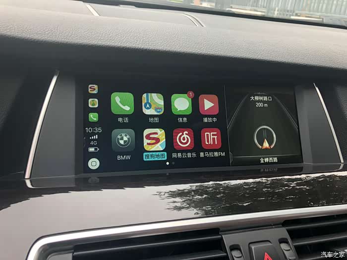

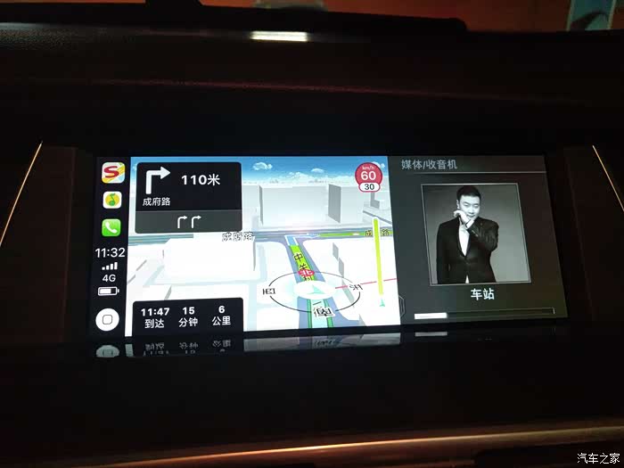

搜狗地图的投屏效果,白天模式。宝马的这个主机有个缺点,无法设置为全屏显示(好像奔驰的可以),只能是左右分屏。右边可以显示时钟,仪表或者正在播放的音乐信息。图中右侧是qq音乐正在播放的歌曲,同样也是carplay模式。搜狗地图在导航模式下,可以很好地处理音乐播放和导航播报声音的混音问题,导航有播报时,音乐的声音会被压低;播报结束后,音乐的音量恢复正常。
夜间模式。

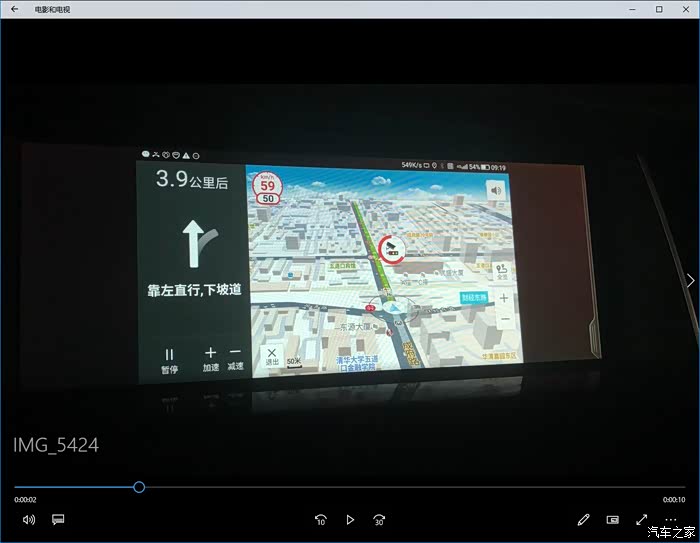

android投屏模式(不知道怎么发视频,所以只好截个静帧)。这个模式只是把手机上的画面完整投射到车机上,走的应该是google的miracast。这样虽然可以得到原汁原味的app的界面(前提是app做了横版的自适应),但是从操作性上来说,不如carplay。我能想到的唯一用途就是可以拿Android手机播视频投到这块屏幕上。但是我肯定不推荐这样做,毕竟不安全。carplay到目前为止,一个视频类应用都没被允许上架,可见苹果对此也是很谨慎的。
