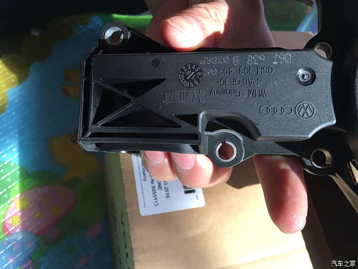

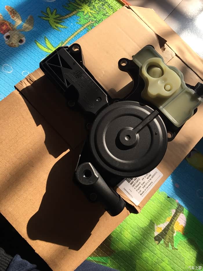

新买的呼吸阀
做工很好,写的是Ak版。

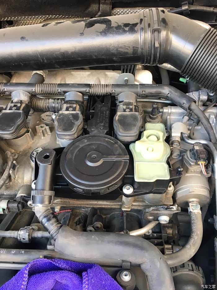

春节疫情期间,很闲啊!自己开拆了……
拆下的呼吸阀,其实一点问题也没有。
新的呼吸阀上车,试试证明和旧的没啥区别,机油消耗也没少……

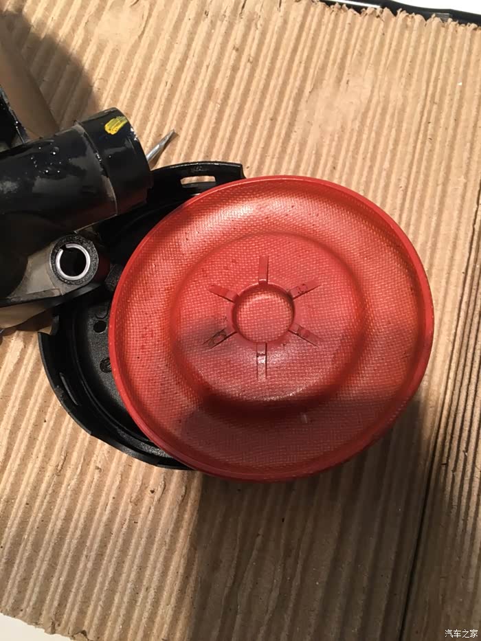

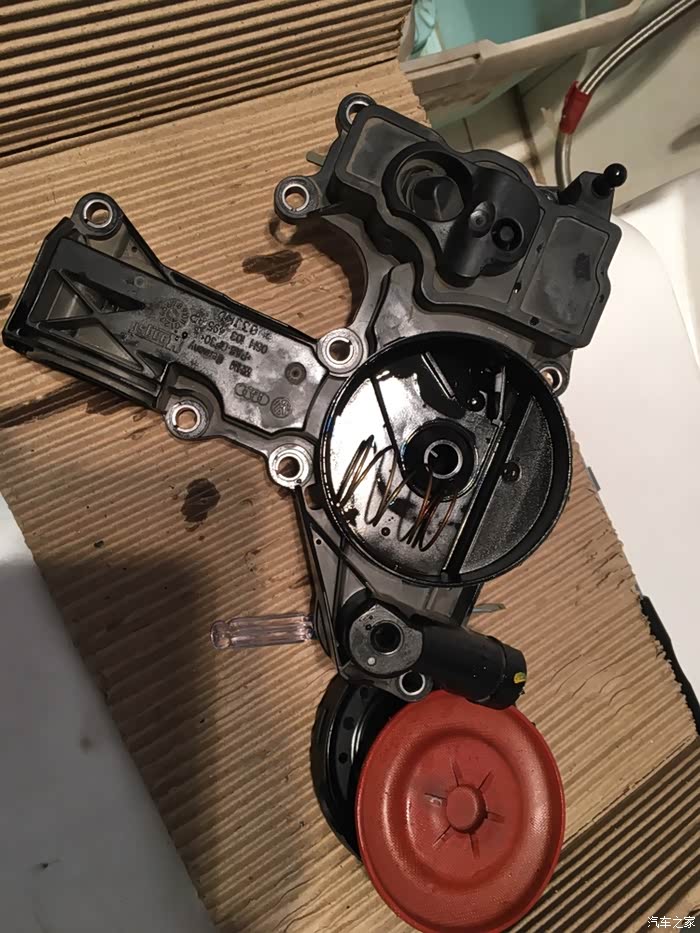

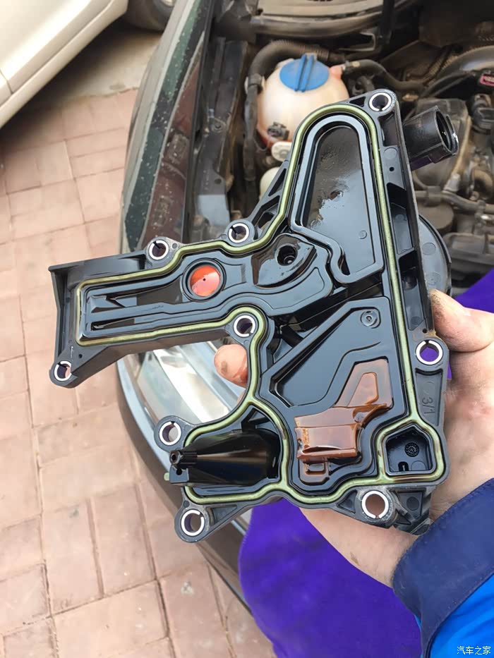

暴力破拆
看膜片是改进型的,里面有纤维线

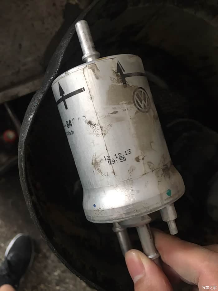

新的汽油滤芯,目前4.4万整,该换了。

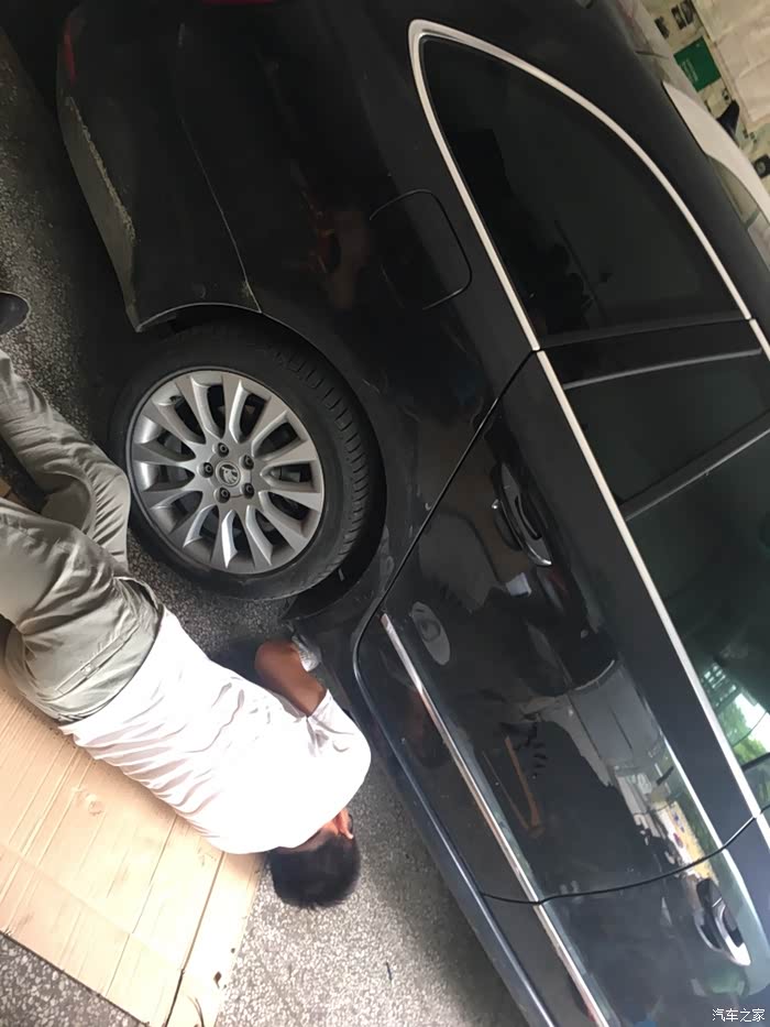

换汽油滤芯需要把右后轮前面的侧护板拆了,之后就很容易取出来了。
原车的汽油滤芯,已经很脏了。

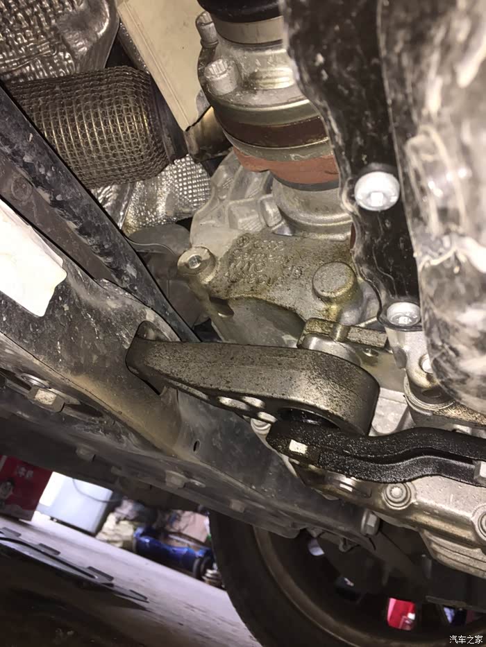

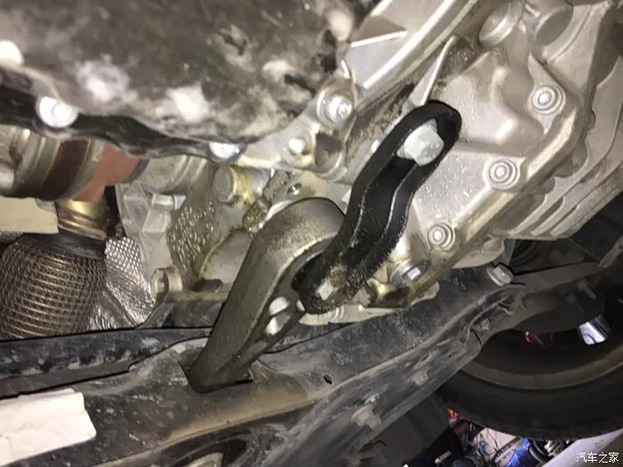

这是去年国庆节期间保养拍的照片,变速箱下面有些渗油,维修店老板说没关系,应该是上次保养的时候油加多,溢出的。
本次没有再拍照,不过表面的油已经慢慢在减少,干涸。初步证明确实是溢出的,也算给大家提个醒。据老板介绍,变速箱换油据说需要5.2壶,其实5壶足够,加多了反而不好,会溢出。一定不要图便宜6壶全加了

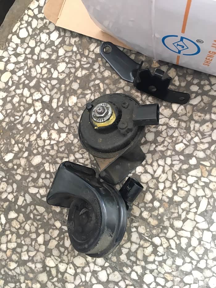

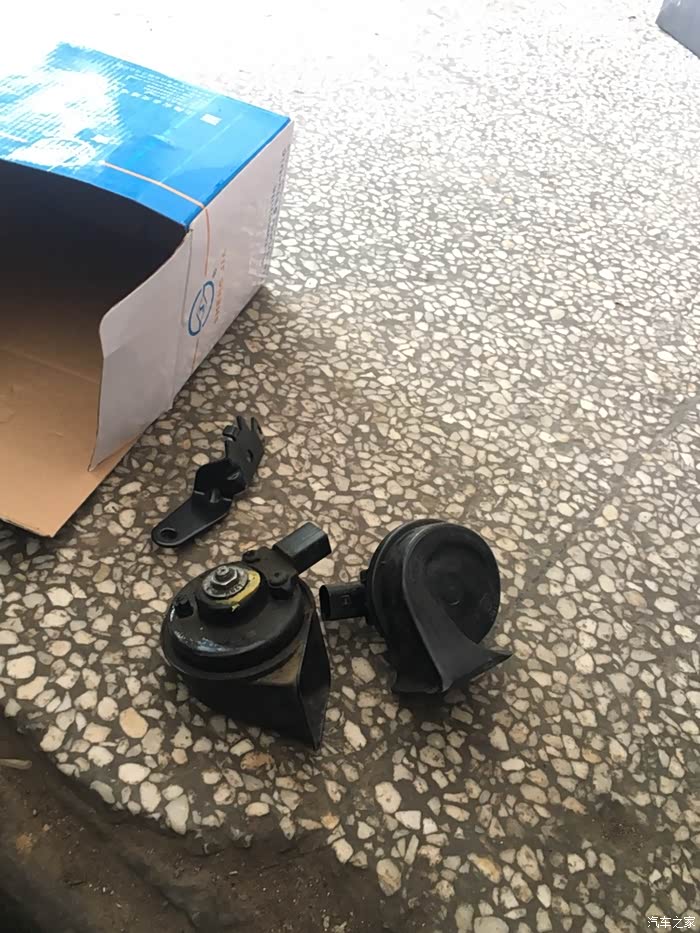

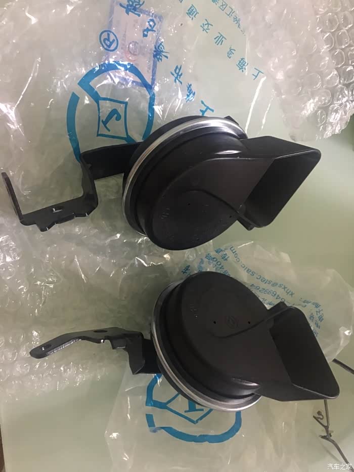

原车喇叭老是单音,这次一并换了。喇叭在俩雾灯旁边,拆下护板就能拆下。

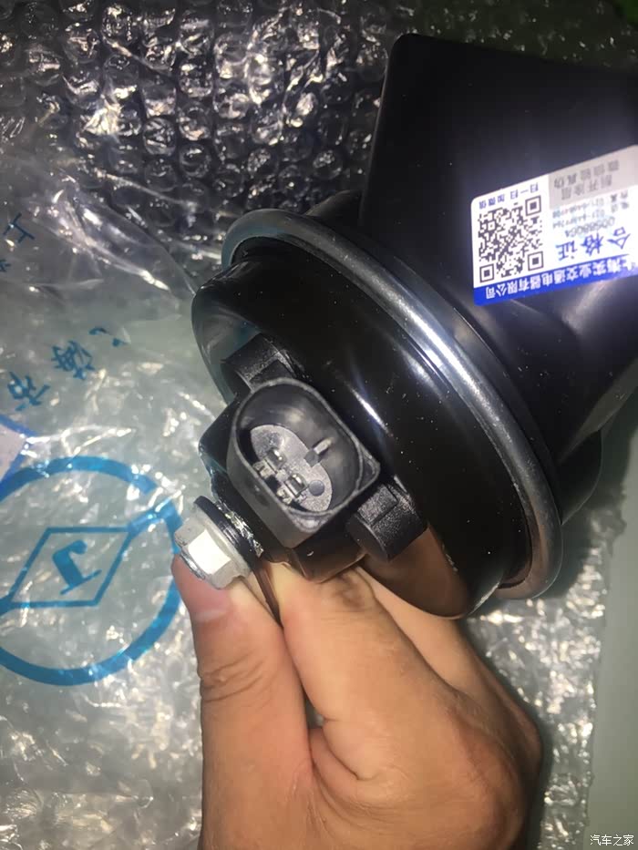

喇叭接口,大家留存
换下的喇叭,表面很多防锈蜡。
