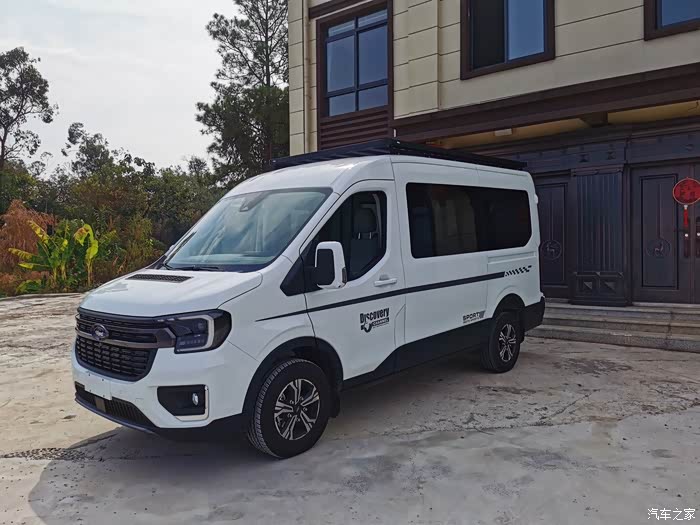

关于T8车顶行李架备案。装好车顶平台去车管所备案,结果回复不能备案。给出的法规依据是(GA801-2019里面有要求)车高超过1.9米的都不能备案
。有没有成功备案的大哥,交流一下。

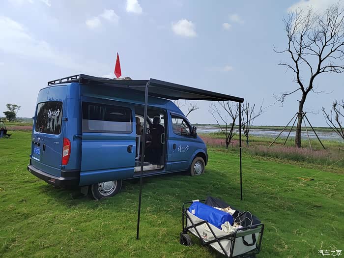

怎么可能,我的大通V80短轴中顶行李架也备案好了呀,

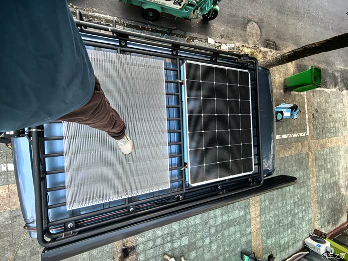

2024-10-22 16:13:23
我的大通V80车顶行李架,车管所备案好了的,就是换一个行驶证,里面照片改一下,现在上面安装了230w太阳能板一块,留下一半空间铺了不锈钢板用来堆放行李
