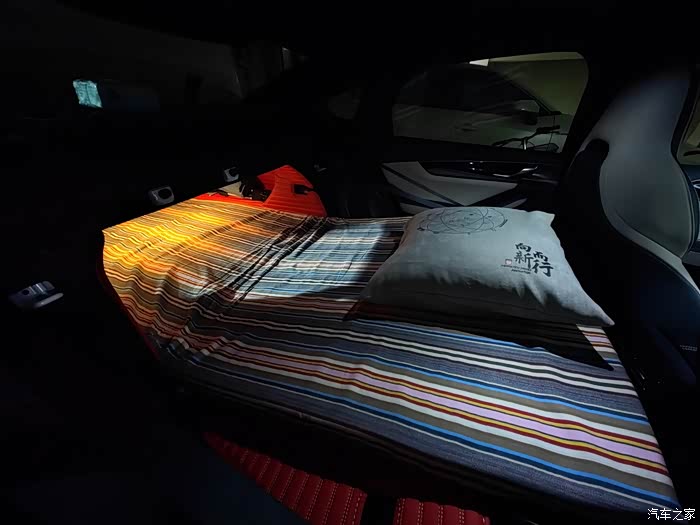

把后排座椅放倒,刚好长1米75,到前排座椅靠背,正好两米。这是做床车的基础,要能躺人。

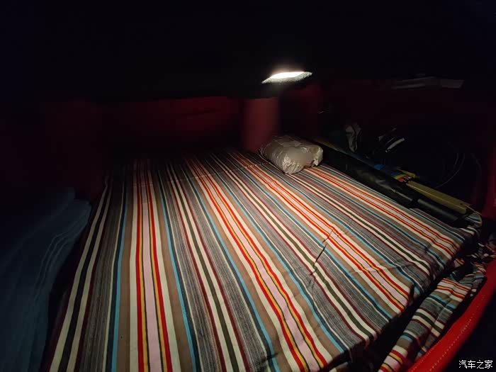

但是有两个小问题,第一是座椅放倒有角度,不能纯平。还被头枕垫高了一点点,把头枕拉出一点或者取掉,还能往下压一些。不算大问题。第二个是。座椅放倒后跟后备箱台阶。手动测量。台阶大概有6厘米高,这个反倒很好解决。详细说说。
秦plus的后备箱尺寸大概是86cm*108cm,高度大概52厘米。我买了两块可折叠的棕垫。棕垫尺寸可以选择190*90或者200*90的,折叠起来刚好后备箱的大小,厚度10厘米,不用担心,棕垫压实之后,基本刚好6厘米厚。一张折叠起来,用于电垫平后备箱,另外一张展开铺床。
我170的身高,躺下腿可以伸直。超过180的人,可以考虑用旅行箱把后座放脚的空间垫起来,棕垫压上去不会软塌塌。美中不足是,因为是三厢轿车,腿部垂直空间受限,垫平之后更小,腿立不起来。
要睡的话,两个人没有问题。行李放前座还是很充裕的。如果晚上冷的话,要么盖厚一点,要么铺个电热毯。一般电热毯就几十瓦,接车载逆变器完全没问题。实在冷就开空调吧,谁叫我们是混动呢,耗点油而已。
