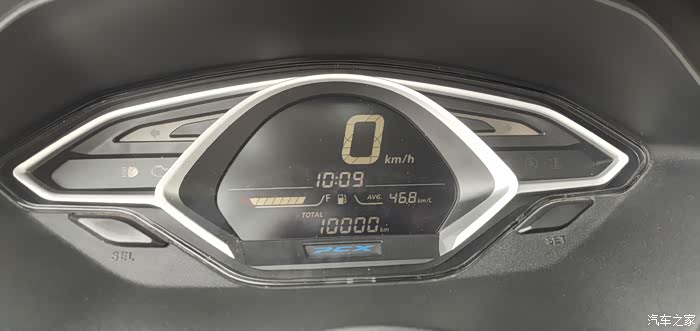

跑得少,现在才1万公里,却是在去修车的路上。。

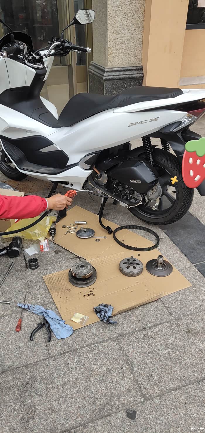

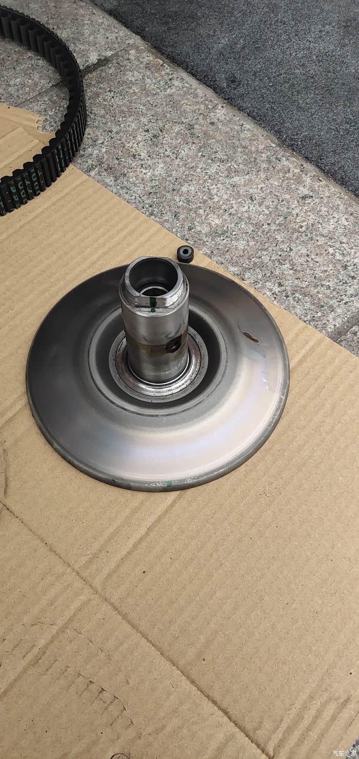

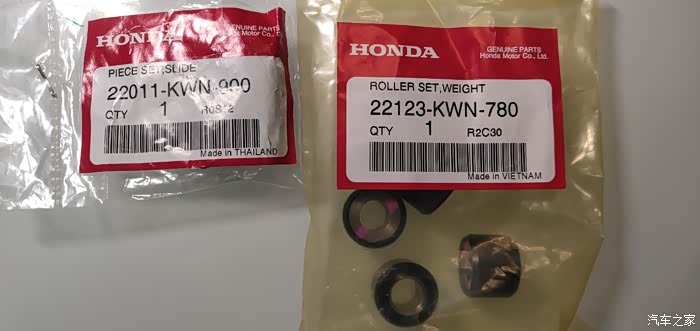

一直困扰的后轮异响——有点类似于轴承的杂声,清脆不规则的“卡卡卡”声时有时无,载人或者在小巷子里的回声更加明显,上网看贴子做功课,估计会不会也是离合器的轴承异响啊。。去服务站检查,熄火后轮转动的时候是有“沙沙沙”声,估计也可能是离合器问题,但不能单独更换轴承,只能换总成。。没办法,贵就贵一点吧。。拍照记录。。。

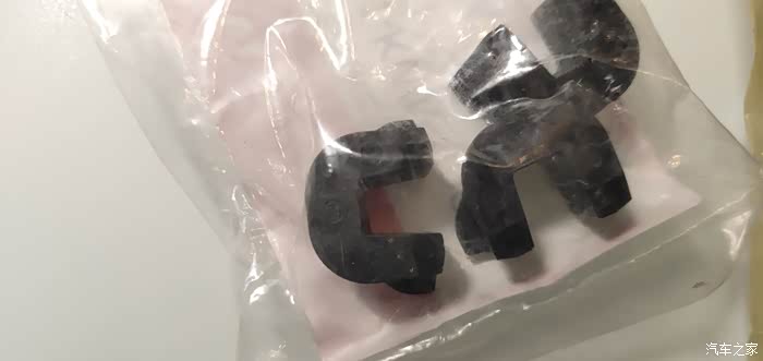

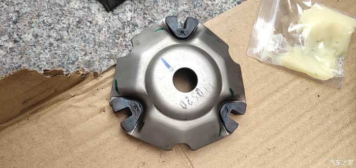

就是换这个东西,里面有两个轴承,一个滚珠一个普通

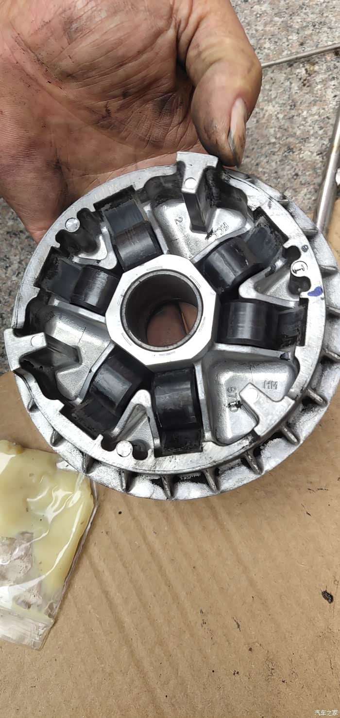

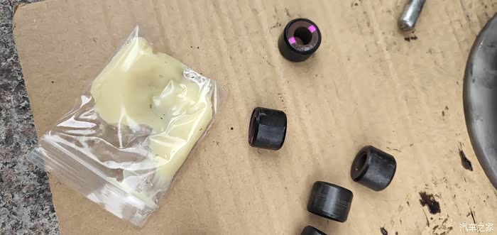

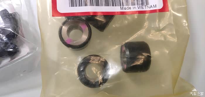

普利珠也有磨损,下次更换

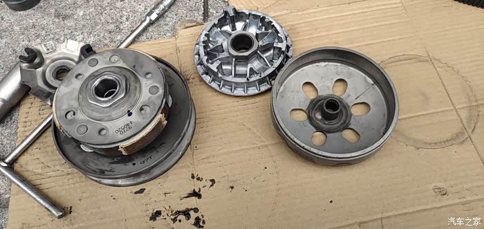

传动箱里面有些黑色的尘埃,不知是不是皮带粉?!
1个小时不到,新件换上,开起来好象比原来顺畅一些,又好象什么都没有变,最郁闷的是,经过小巷子仔细听好象还有和原来想似的杂音,但没那么明显了。。等普利珠到货后再看看。。。
