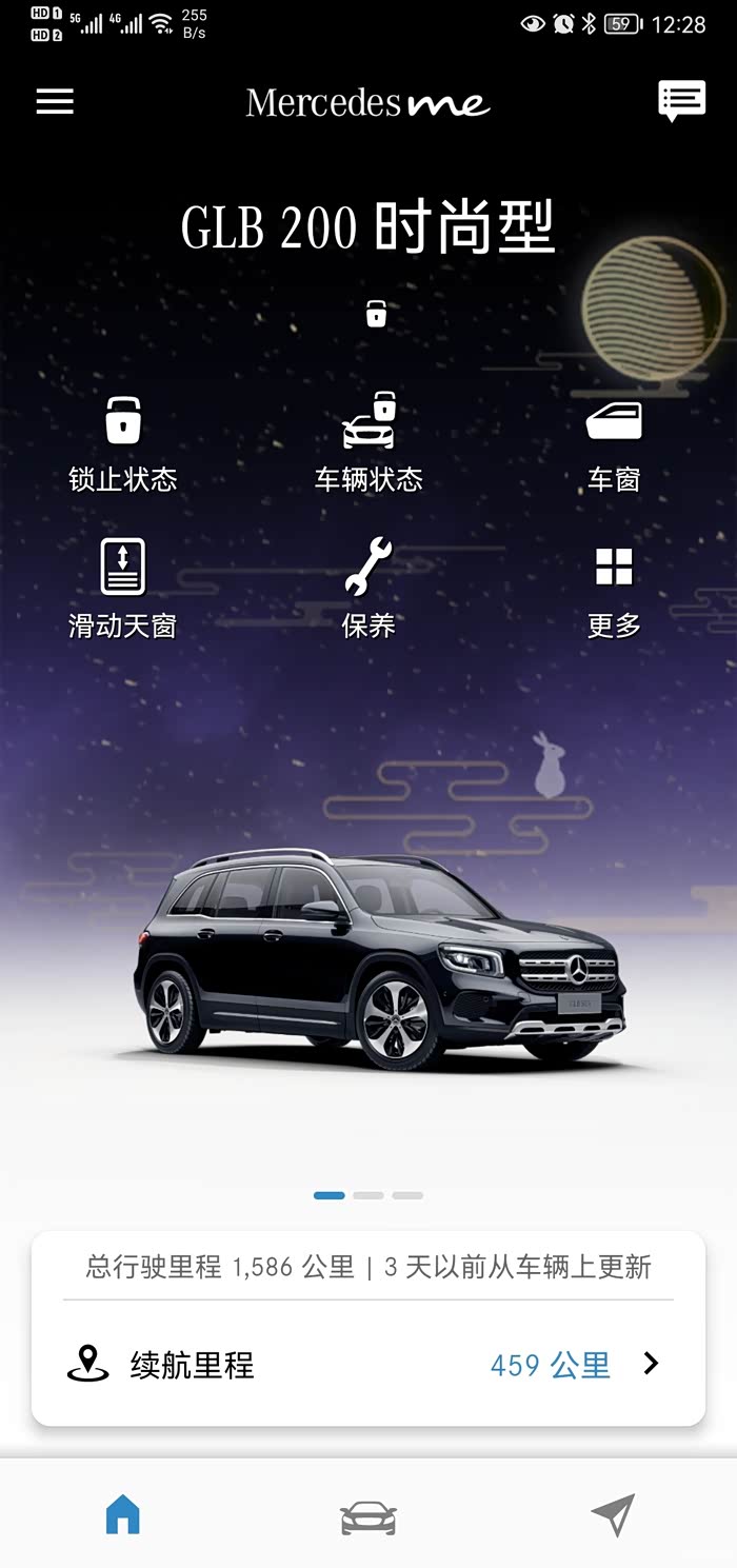

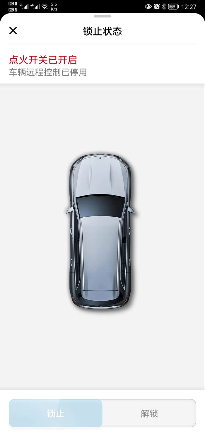

我车子是正常的,手机可以控制的是:开锁解锁,车窗,天窗。不能控制的是后备箱,APP里面所有功能我都试了一遍,正常的。点火开关已经开启这个提示很奇怪,我印象中点火的时候才会提示这个。。(我是200动感,刚提车三天)
发动机启动以后,很多远程控制功能就用不了了,因为不安全,一般都是停车熄火以后才能控制。你想啊,你开着GLB唱着歌,突然玻璃自己降下来了,不把你的火锅吹的满身都是?
具体到你的情况,应该是你停车的地方信号不好,停车前车机把状态更新到APP里, 是发动机启动状态。
等你到家了,最新的熄火信息因为网络信号不好没有传到APP上,这时候你在APP看见的还是之前的点火状态,所以很多功能就不能操作了。
