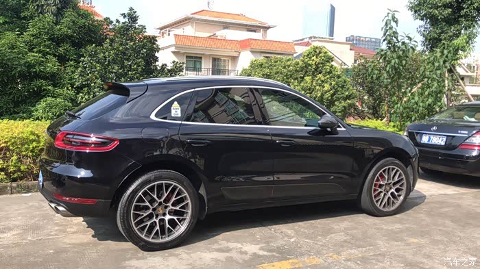

小弟s已经7万公里,已经过保,前段时间发现车子减速之后在2档降1档过程中顿挫十分强烈,堵车十分难受,每次2降1都顿,重新刷过电脑,换过油问题依然存在,想问各位老哥有遇到相同问题吗?帮忙解答一下,日常行驶太难受???
