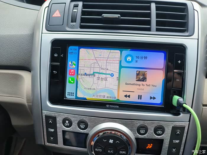

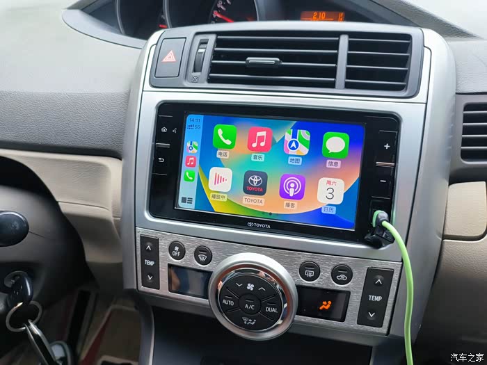

电装主机装好效果

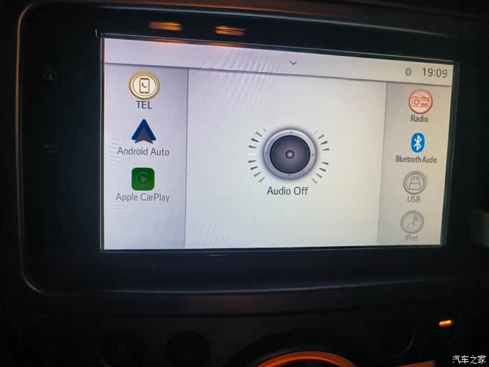

今天的主角
基本功能:收音机,USB,carplay,倒影,蓝牙(需要购置外置麦克风才能打电话)等

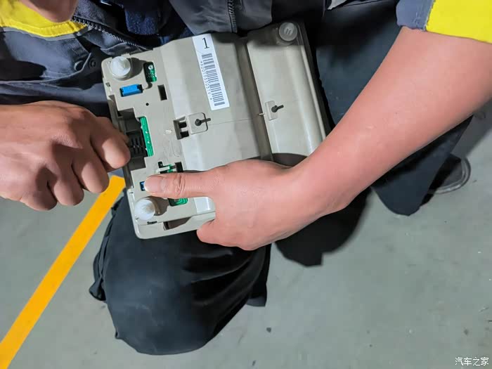

安装需要的材料:1.主机,2.主机线束针28针(主机28针内没有倒车,麦克风线,可买对插款),3.麦克风(顶灯有预留孔位,拆顶灯安装走线),4.摄像头(如果有知道28针定义可以手动接线)建议线束买带麦和后视的5.面板框(装过200*100车机的应该都买过)

师傅安装顶灯麦克风头

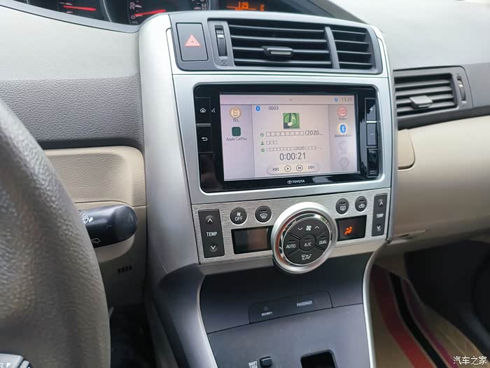

该车机全英文没有中文,carplay中文显示,每次开机要点确认,由于英文系统蓝牙听歌中文歌曲名不能正常显示都是方框
