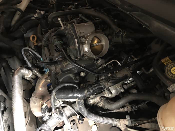

高压油泵更换,打开机油盖很浓烈的汽油味,还有机油里也是进了汽油,更换了高压油泵2300大洋 机油也换了!报故障'燃油系统过浓,燃油富化
拆下来的高压油泵

2018-05-25 00:31:30
3.0的,哪年的?11还是12
2018-05-25 10:15:52
大红薯De糖豆哥哥
2018/05/25 00:31:30 发表在
3.0的,哪年的?11还是12
12
2019-12-21 20:47:16
我的也是11款的GL8,也刚换了高压油泵的,发动机报警灯时亮时灭,报富化混合过浓,有不点火的现象。火花塞本来也应该换了,我认为可能是火花塞不点火造成燃烧不好,再加上空滤太脏了造成混合过浓报错。机油盖有汽油味但是机油并没有多,汽车开起来一点问题都没有。修车的师傅说有汽油味是高压油泵漏汽油到机油里了。个人认为有点不对。
