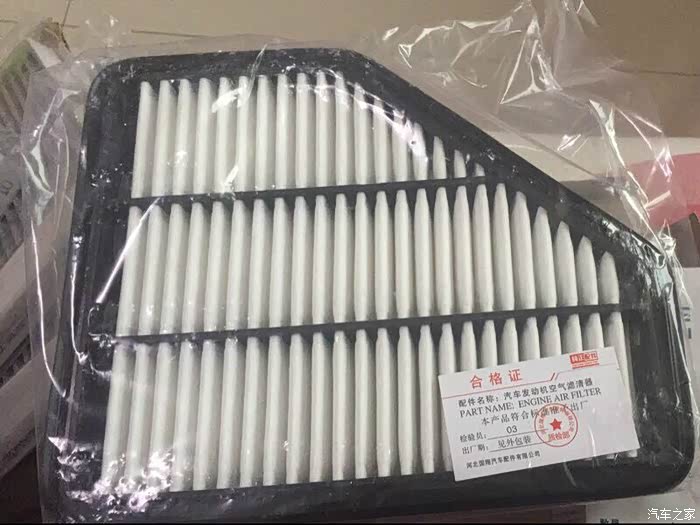

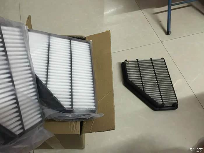

   网上买的,经济实惠
   发过来的
    准备好了要换了

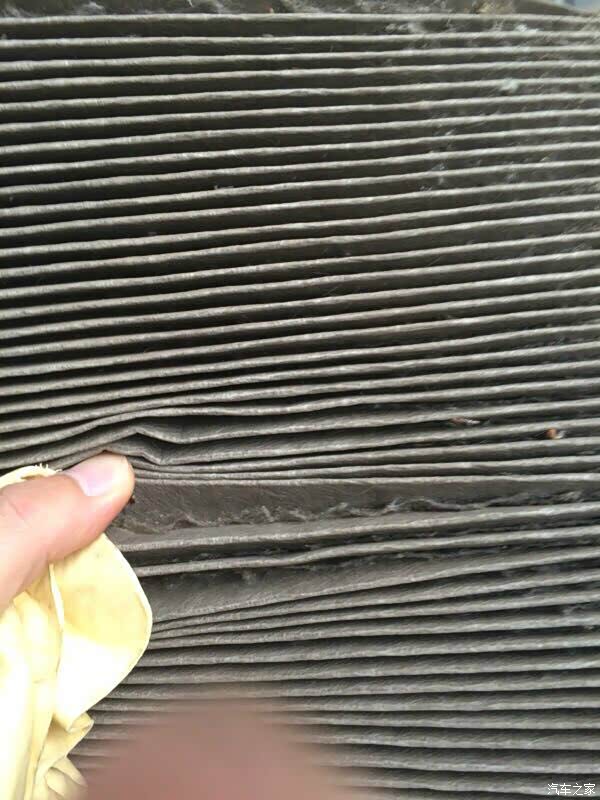

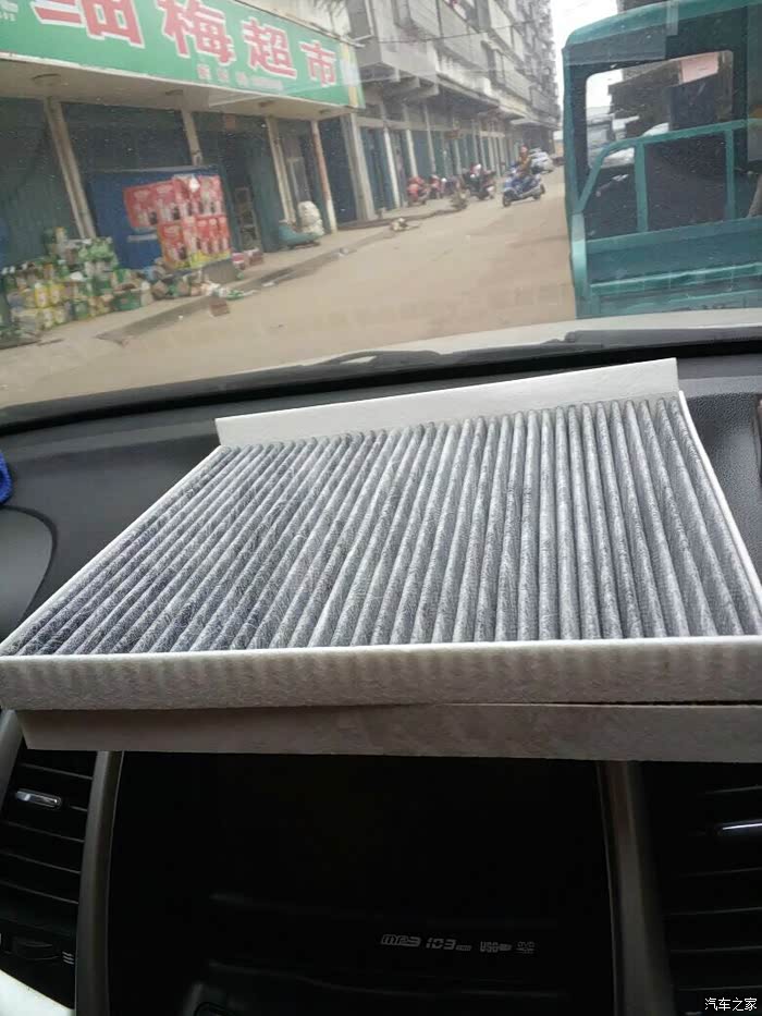

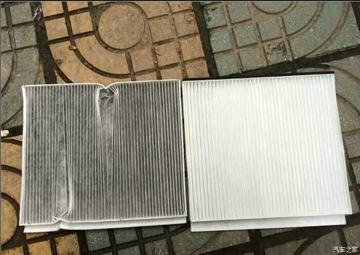

  换下来全是灰尘啊
好多啊

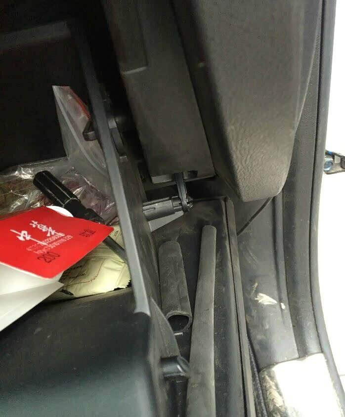

拆的时候忘了拍照了 最后装起来了才想到 可能顺序有点乱。。
左边一个旋钮 转动松下
右边一个 也是转动就能松下

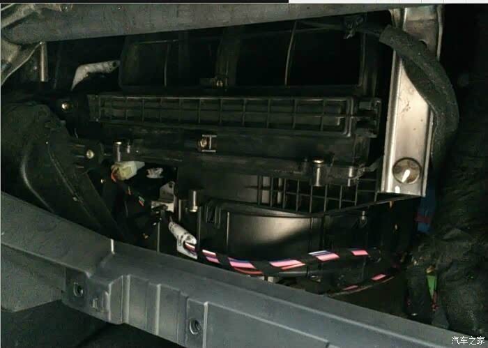

拆掉2个旋钮之后 来到右边  有个卡扣的 如图所示↓

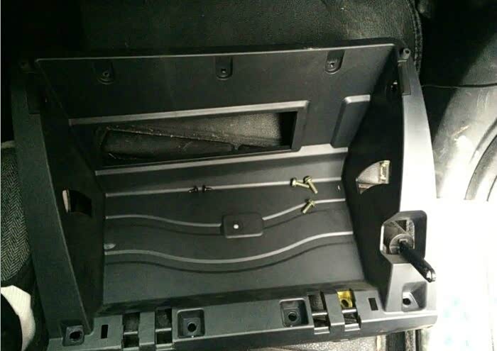

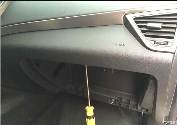

端掉手套箱之后 手套箱底座一共需要拆掉7颗螺丝  首先 下方的这4颗 从左到右  1.2.3.4
然后把头低下  下面我放螺丝刀的位置 还有3颗螺丝  拆掉这3颗  就能拆掉手套箱底座了
这就是手套箱底座  首先要吐槽长安 为什么不在这个底座上开个长条 这样子换滤芯方便多了 都不用螺丝刀!
这事 拆掉手套箱底座的样子 拆掉手套箱后 不用再拆螺丝了

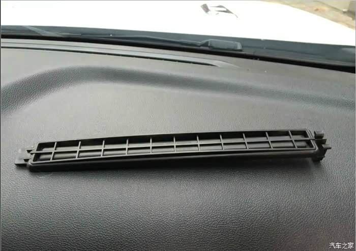

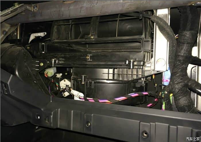

打开手套箱找到下面这片 按下右边的卡子就能拆下来了↓

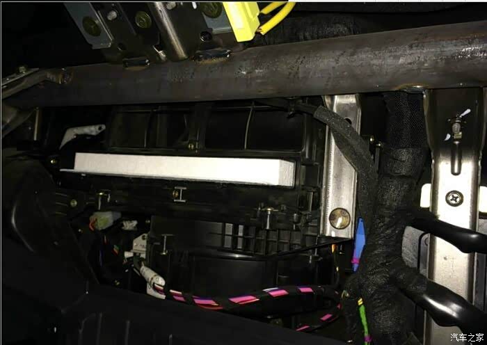

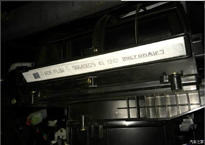

拆掉这一条就能看到滤芯了

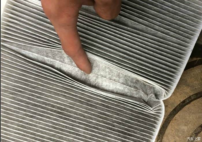

抽出滤芯 这个不用多说
然后放入新的  滤芯上都有箭头的  箭头朝下↓
装到位之后 合上那个长条塑料板
再按照拆的步骤 原路装回就可以了

看一下拆下来的滤芯

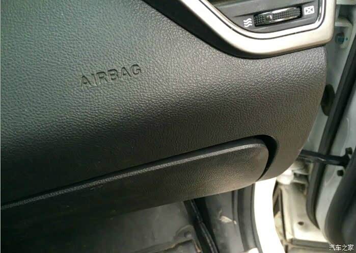

上面那张拆手套箱的照片  细心的朋友可能看到了  我自己黏了那种隔音条  是的 手套箱异响我也有
只能说车无完车  习惯就好  我的手套箱还是歪的呢。。。
万能的淘宝买的小装潢   还不错贴了感觉稍微好点  总之  有胜于无 图片歪了。。
