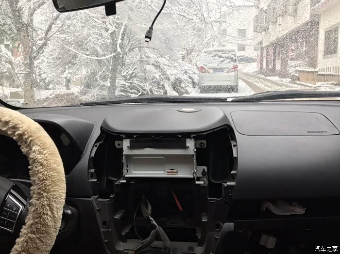

好了进入正题。。用没用的银行卡一张。开翘。。
使劲翘,没事坏不了。需要点小暴力。。
这就是翘开后的样子。。
注意上面这个小卡子,就是这个东西卡住的。记得要保管好。
