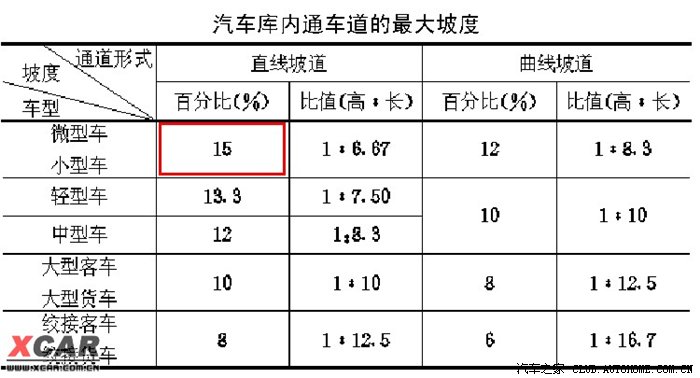

        请大家先看看车库设计规范中,对车库内道路坡度的设计要求。
        我们可以看到,停放各类车的设计要求是不同的,对微型车、小型车的直道要求最宽松,允许达到15%的坡度。经计算,15%的坡度的坡面与水平底面的夹角为8度,也就是我们通常所说的8度的坡。

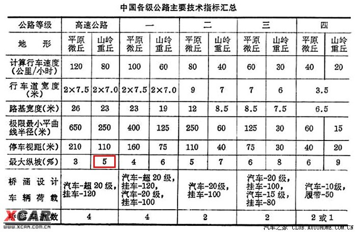

        再请大家看看中国各级公路主要技术指标汇总。

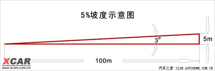

        这里显示,高速公路山岭重丘区的坡度指标为5%,经计算应该是大约3度的坡。这是高速公路所允许的最大坡度了。
        请看示意图。
        1、高速公路的坡度最大为3度,坡度再大的话,估计就高速不起来了。不排除有超过这个坡度的路段,但不可能差很多,5度已经非常惊人了。
