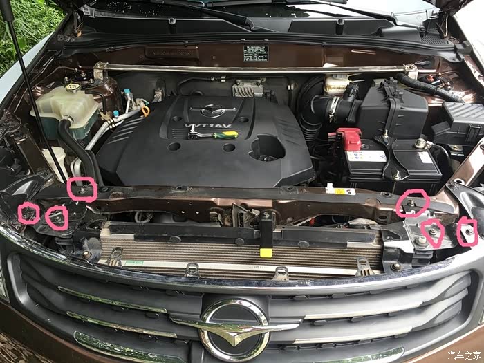

拆掉如图所示的这8个塑料穿芯卡子
 先用薄的平螺丝刀把穿芯撬一点起来,再用尖嘴钳夹住穿芯把穿芯拔出来,注意不要把卡子弄坏或者弄掉下去了,一会还要还原啦!
 8个塑料卡子取下来以后,就可以取出这块塑料盖板了

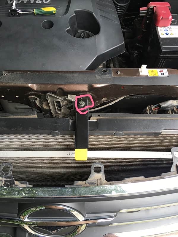

接下来用10号扳手拆掉这两个M6的螺丝杆
取掉螺杆后,就可以拿下这个支撑铁条

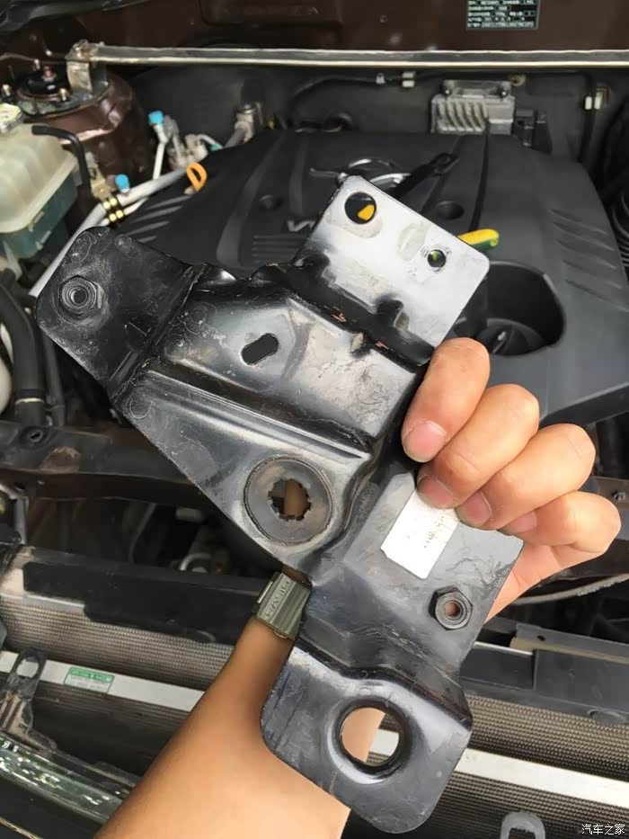

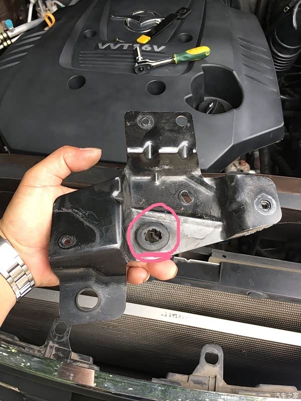

 取出水箱上端支架,红色圆圈处是“水箱上胶垫”张师傅说这个胶垫一般不会损坏的

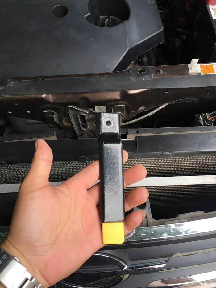

 用10号扳手取下红色圆圈处的M6螺丝杆,取下机盖开关把手

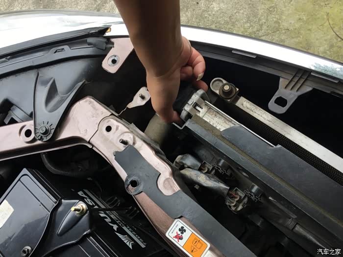

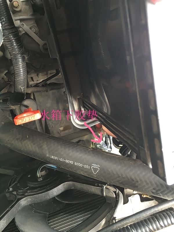

左右两边的“水箱下胶垫”在这儿

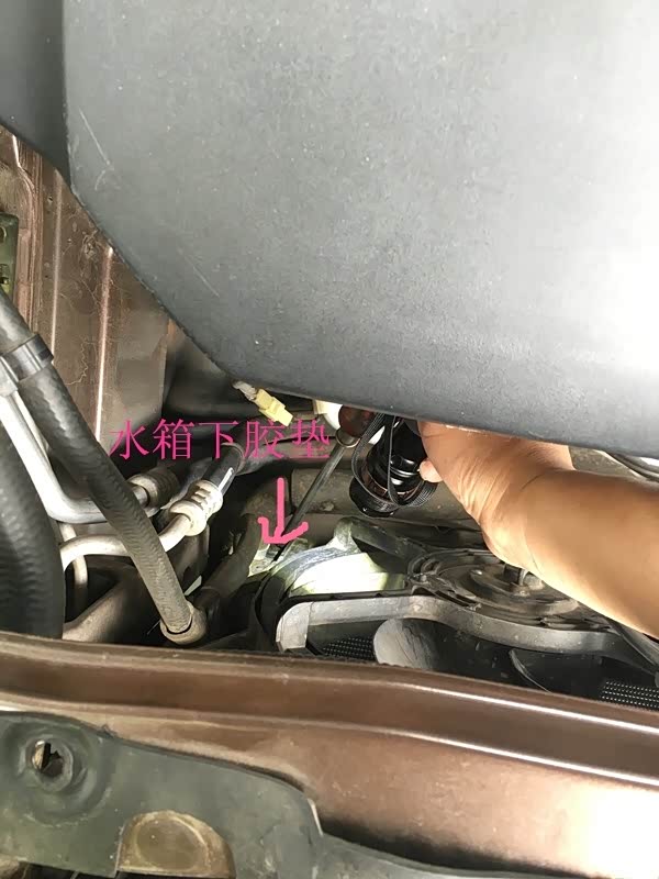

 用一只手提着水箱的一端,另一只手伸下去取出旧的胶垫,再把新的装上(最好是找一个人帮忙提),注意:不用把水箱整体抬起来,一边一边的更换!!!更换好了前后左右轻轻摇晃一下,确保胶垫装到位

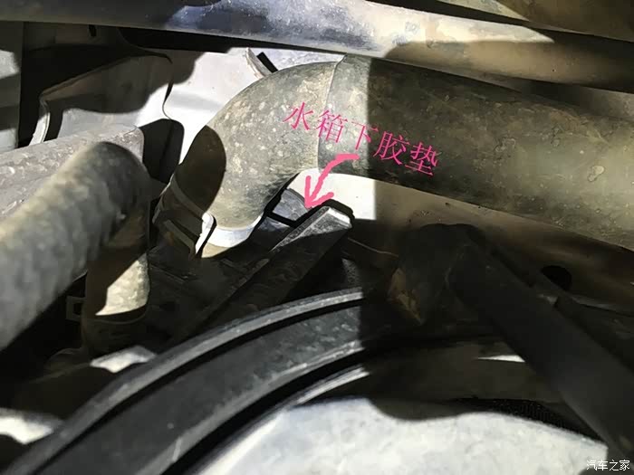

 3水箱提起一端后就可以清楚的看到胶垫了

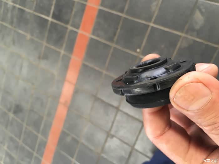

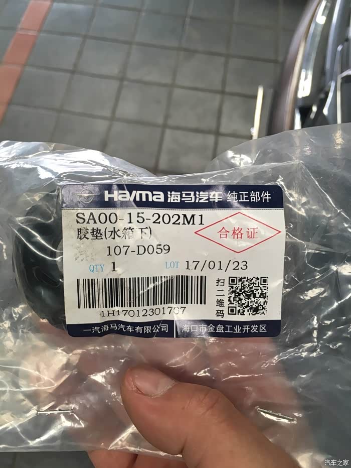

原厂的“水箱下胶垫”
 胶垫的安装方向:小头朝上,大头朝下

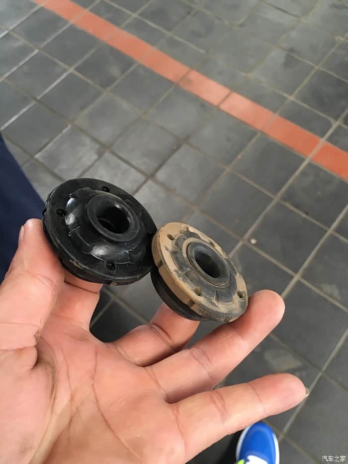

新旧“水箱下胶垫”对比
