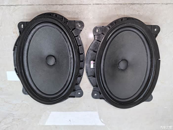

唐DM2015款的前门喇叭为6x9椭圆形
原车喇叭正面

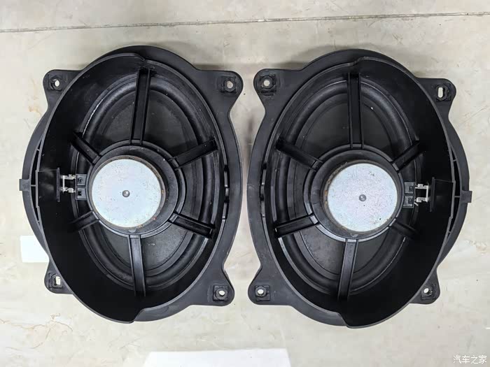

原车喇叭背面
原车喇叭标签,4欧姆,25瓦,不知道是不是额定功率,其实还不错的,这喇叭

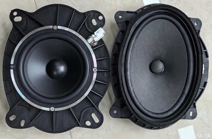

唐DM2015款的前门喇叭为6x9椭圆形,我买的喇叭是银笛YD166-9X 6.5寸圆形4欧姆中低压喇叭,额定功率30W,最大功率60W,灵敏度90db,频响44-8kHz,这是专门给汽车设计的喇叭,性价比很高。
新旧喇叭对比:
左边是新的喇叭
右边是新喇叭

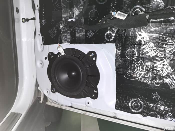

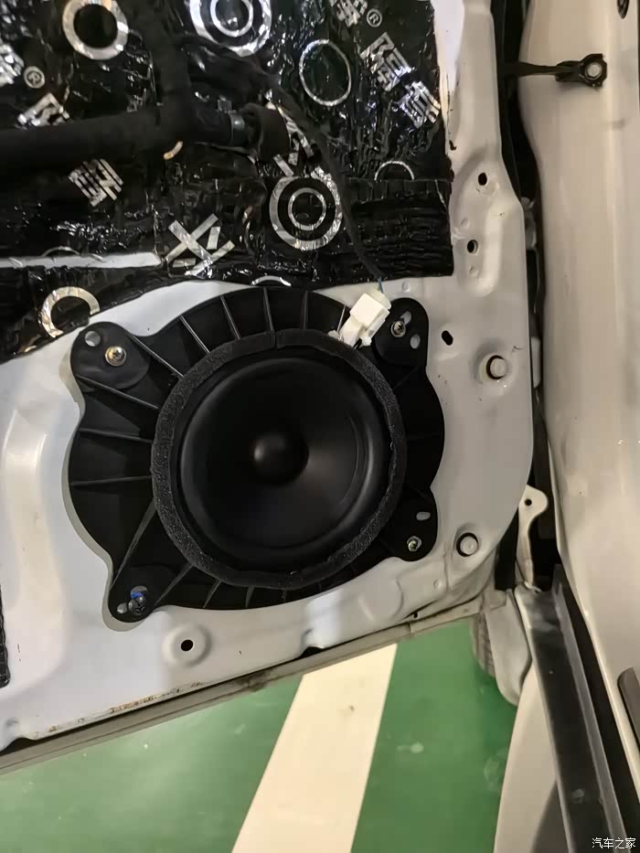

装上去后效果:
说一下音效:
更换之后,高音没有明显改善,低音明显更加有弹性,但是明显有点功率不够,不能使上劲的感觉。
