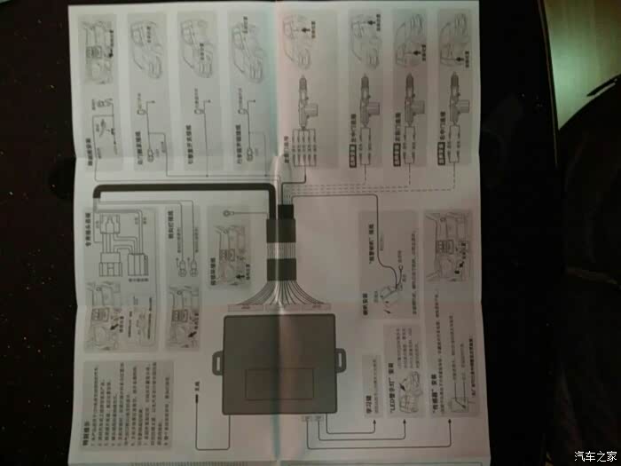

安装说明书

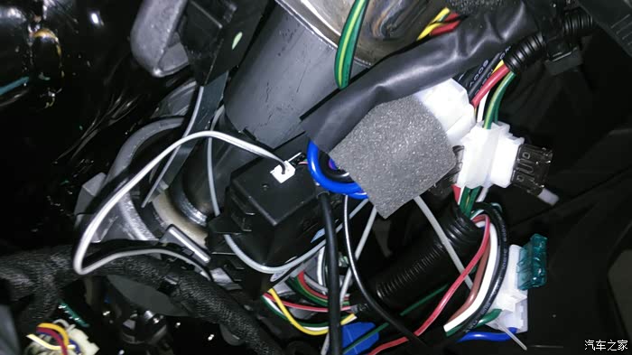

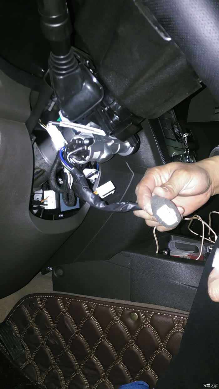

拆方向盘下面的这几块塑料面板,好布线接线头固定。
拔下这个插头

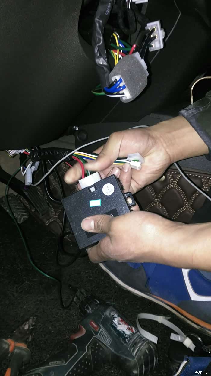

把中控钥匙线子里面的双向插头连在中间
固定电线

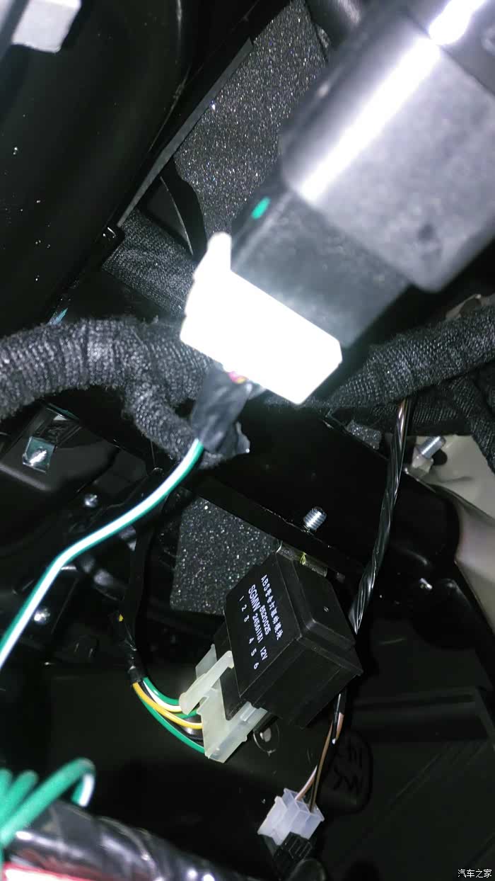

插上中控盒上的插头
这些步骤中控锁安装都有说明书的,按照接线图开始布线!
把中控盒也固定住
说明书上说的接刹车踏板的线子接在这个插头的黄色线子上,有这个当车子启动行走15秒后踩刹车踏板就可以自动锁门了!
安装喇叭,地线搭铁另一个线子连接中控盒。

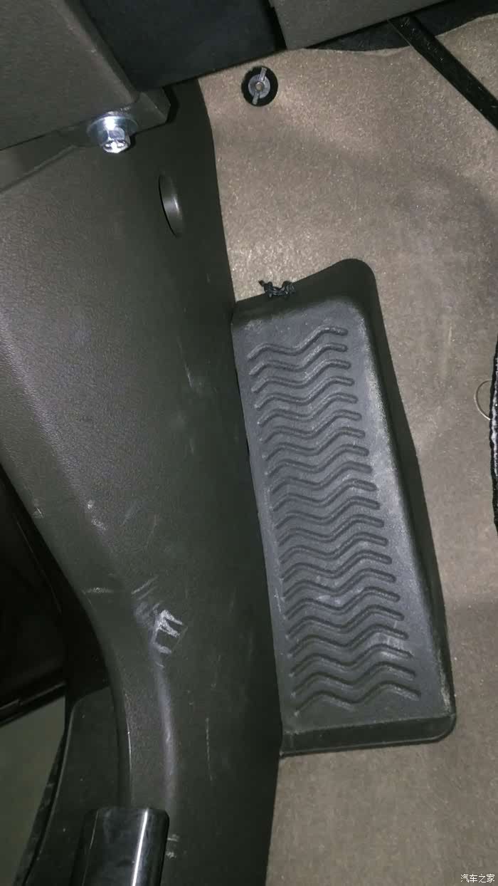

这块塑料面板也得拆掉

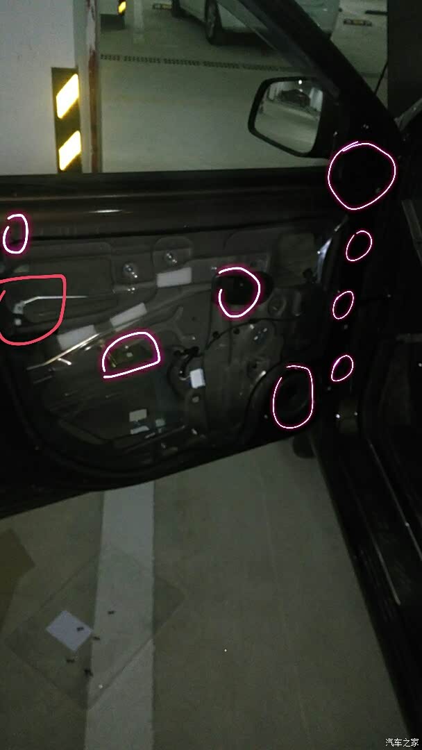

到中控锁的五根线子用胶带一字连接,用其他线子穿过门边的两个穿线孔拉出!
穿这几根线子特费劲!怕麻烦的朋友可以直接剪掉线子的插头,这样更好穿过去。接中控锁时一定要接牢
中控锁安装在图上红色标记的地方,用电钻打两个孔好固定中控锁。安装好的中控锁图片忘了拍了,不懂的朋友可以再看看别人安装的帖子。
