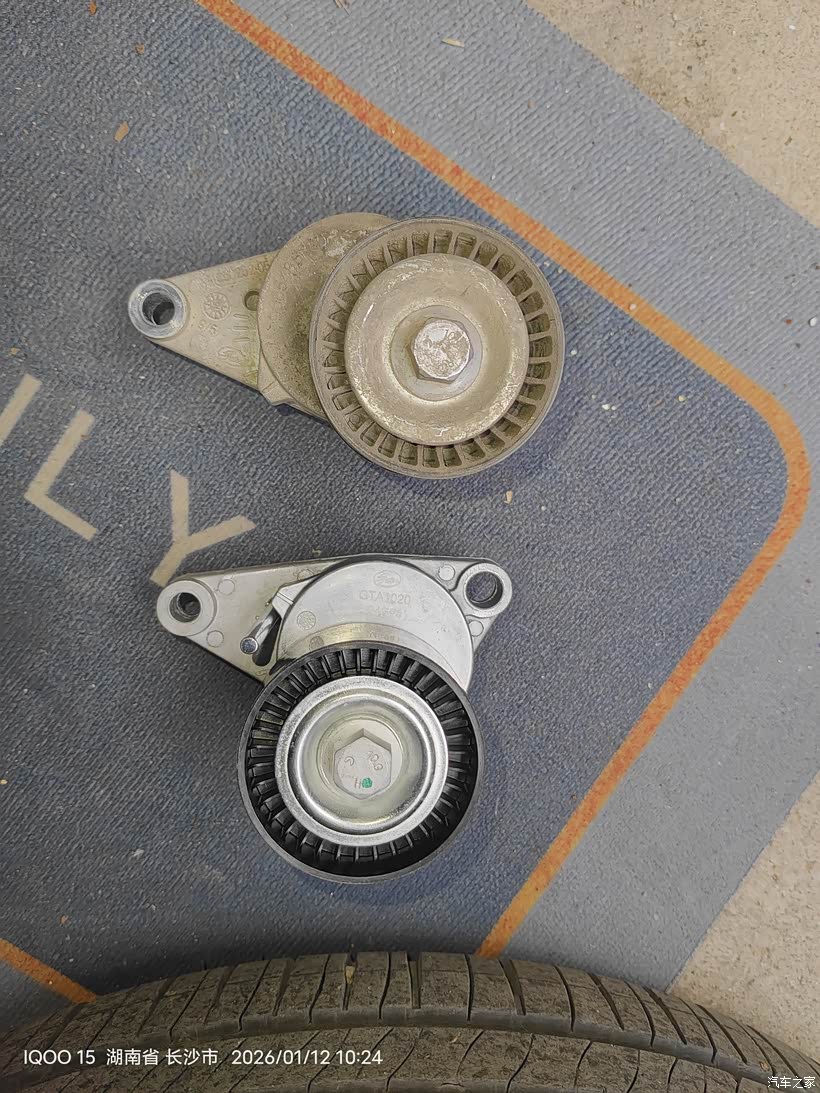

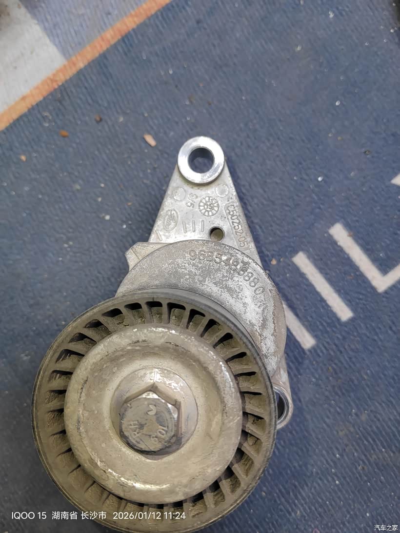

爱丽舍行驶了十年多点十三万公里了,还没有换过发电机皮带,所以网上买来自己更换,正时皮带九万多在4S店换了。准备好需要用的工具和皮带,皮带涨紧轮。涨紧轮支架上有两个螺栓,一个是用内六角8毫米的工具,还有一个是用13毫米套筒。轮子中间的是15毫米套筒。

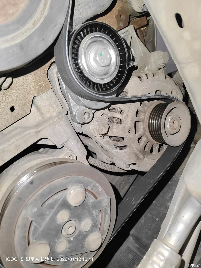

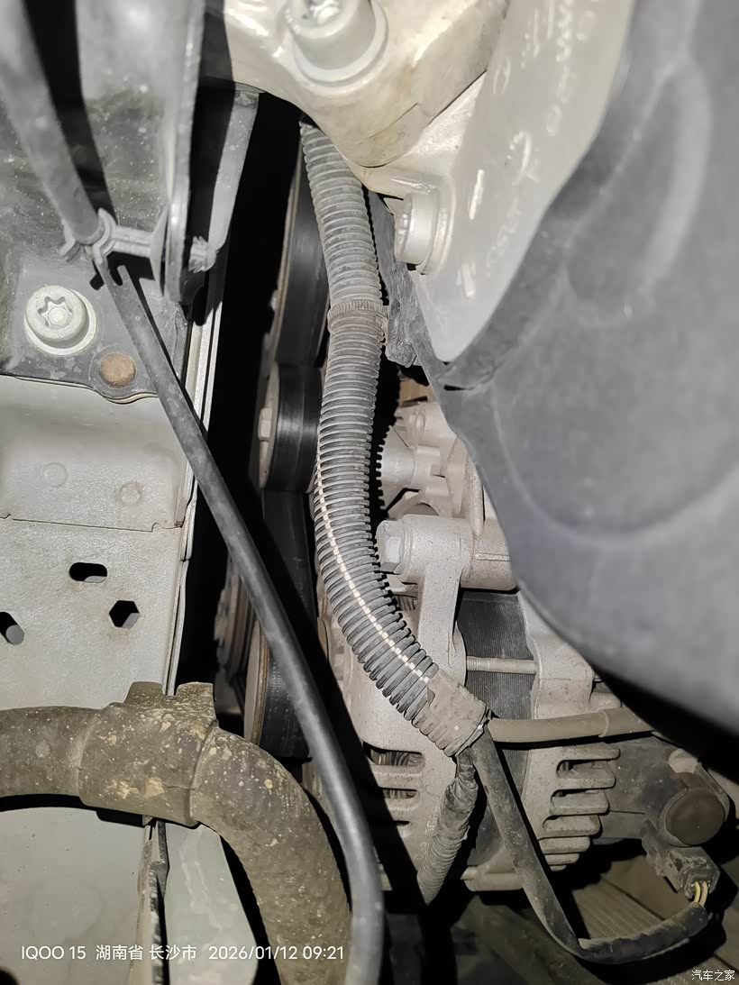

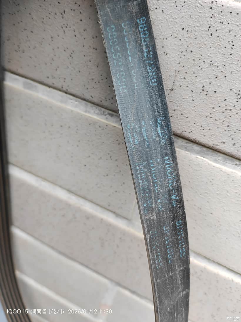

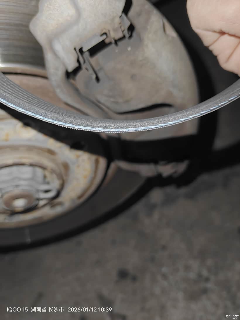

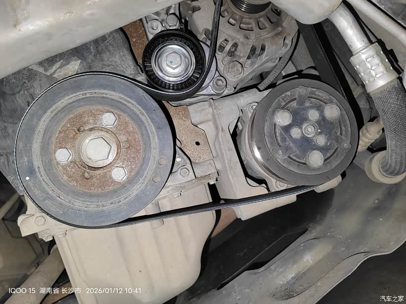

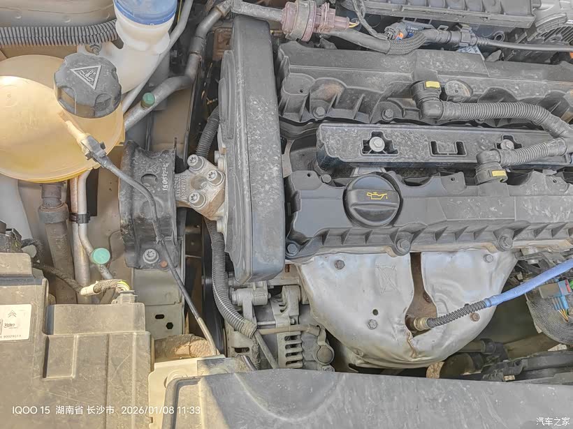

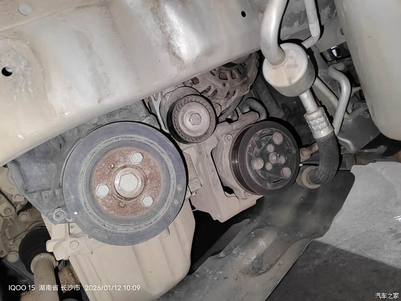

留念下旧皮带,和绕皮带的位置。

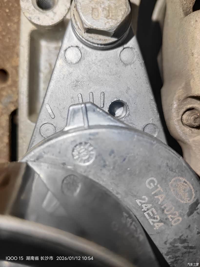

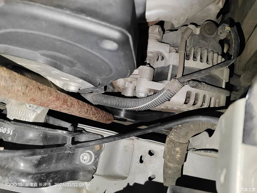

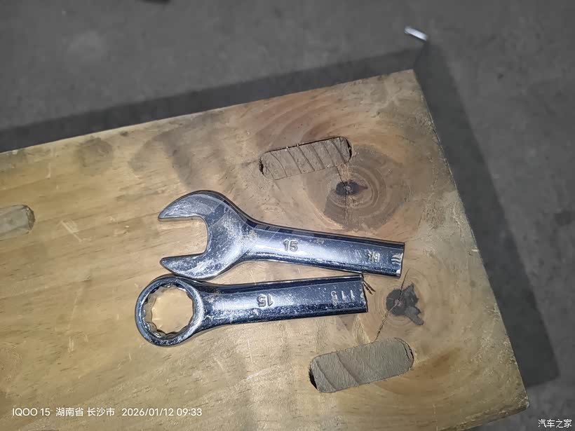

想单手从上面把涨紧轮插上销子,无奈空间太小不好发力,所以把扳手切了用加力杆拆皮带。
用上加力杆后还是不能插上涨紧轮限位销子,皮带已经被我拿掉了,涨紧轮已经回弹到底,挡住内六角螺丝。所以只能从下面拆了

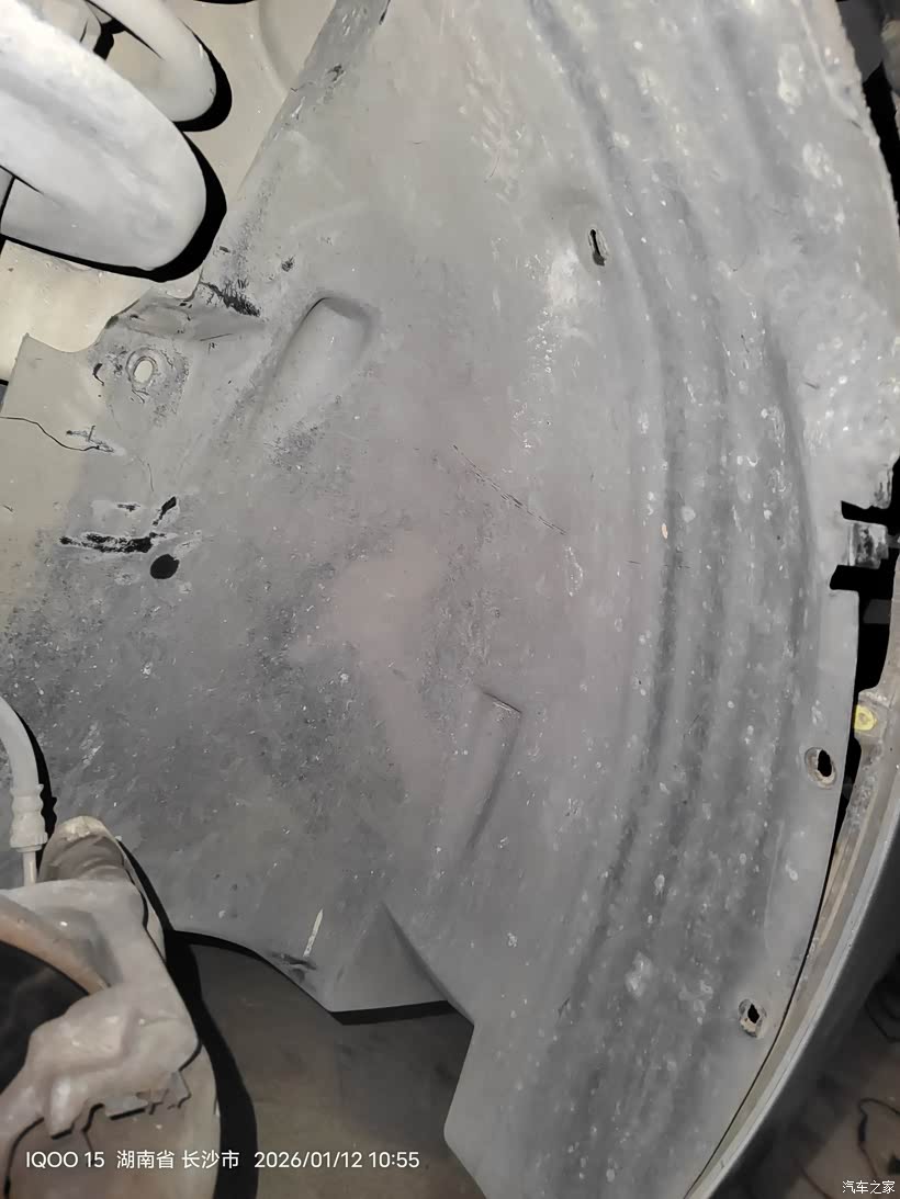

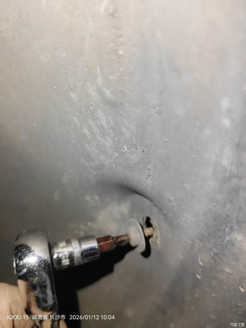

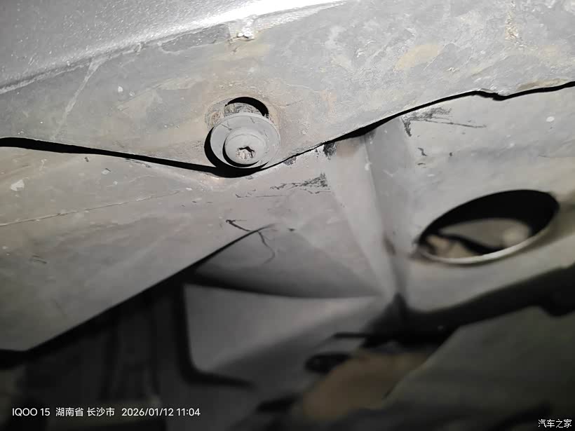

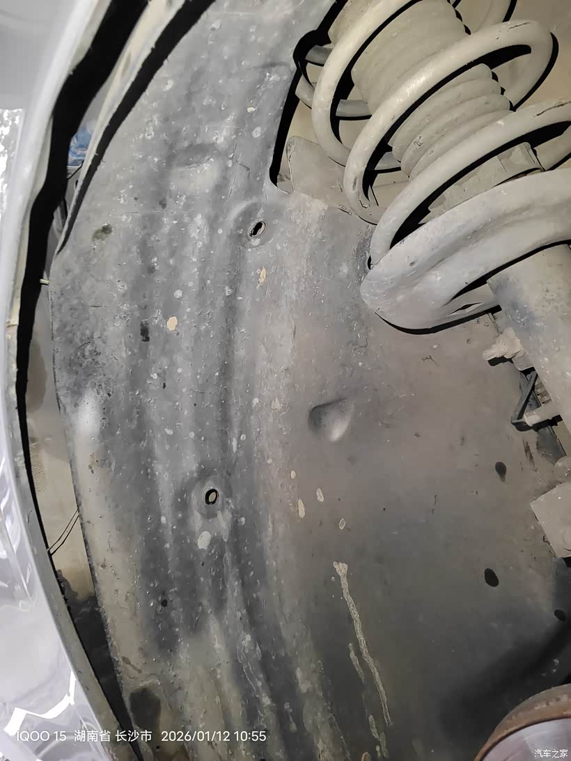

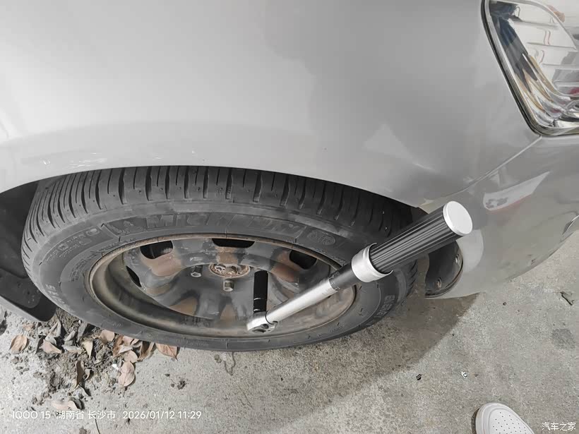

拆轮毂,内寸,保险杠下还有两个螺栓。

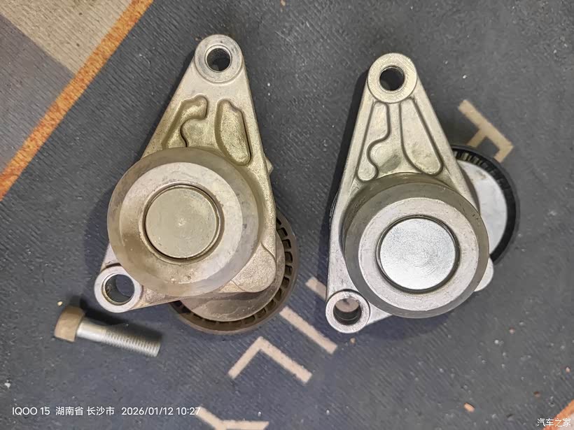

拆下的轮子和新的对比。

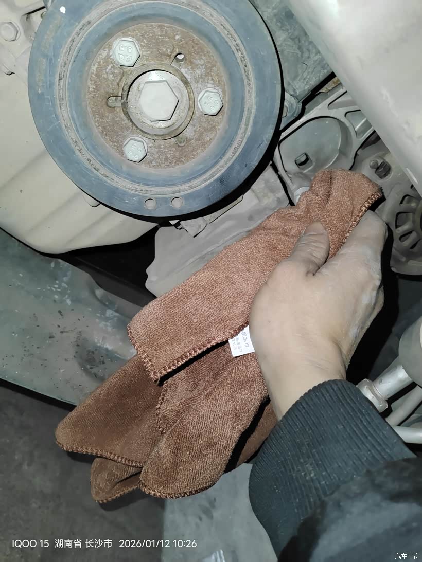

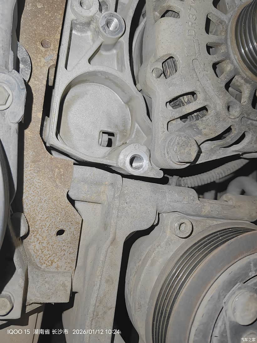

清洁底座

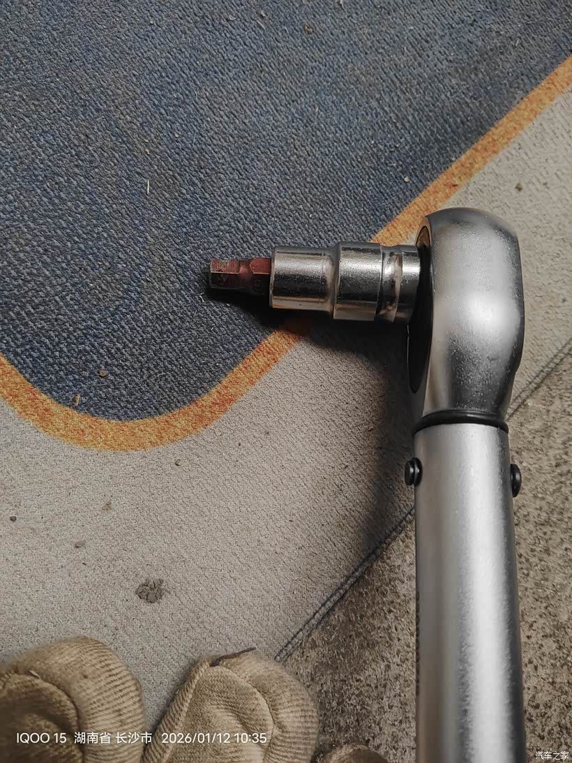

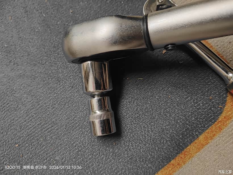

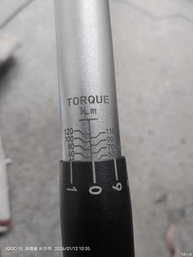

把两个螺栓都用手带上后稍微紧一点力气,内六角螺栓用50牛米
13号套筒用26牛米

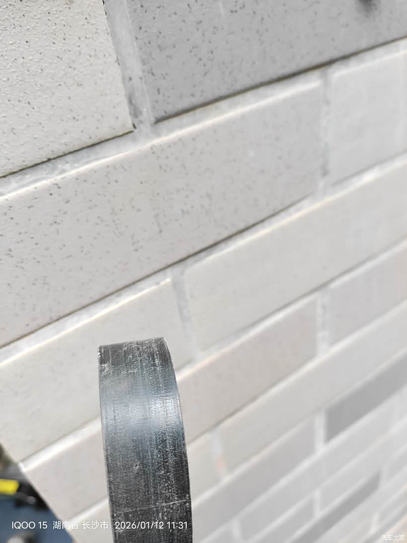

这个是网上买的皮带,24年的库存货,算了懒得退了,直接装车。

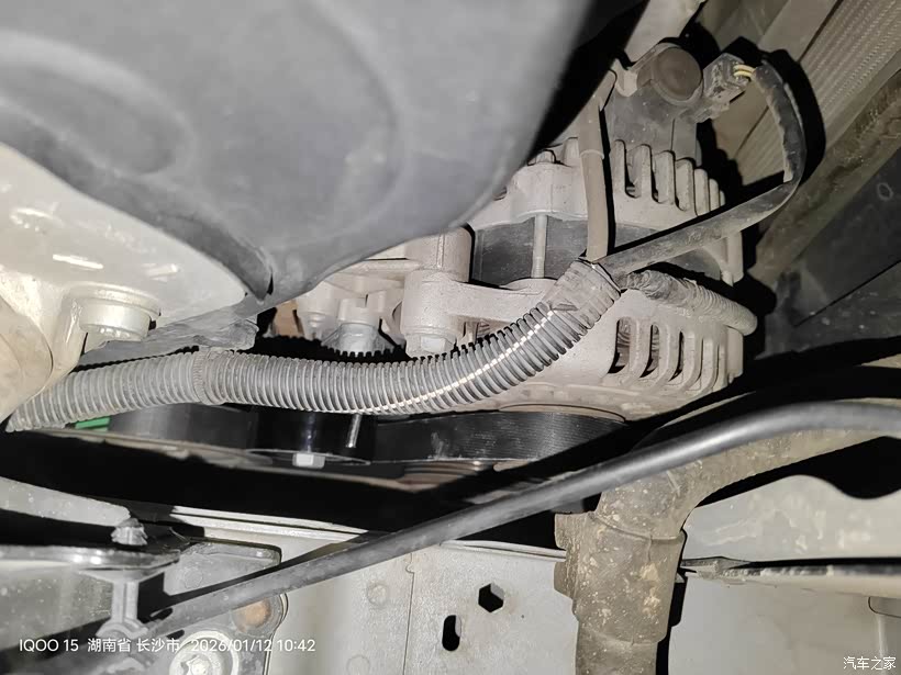

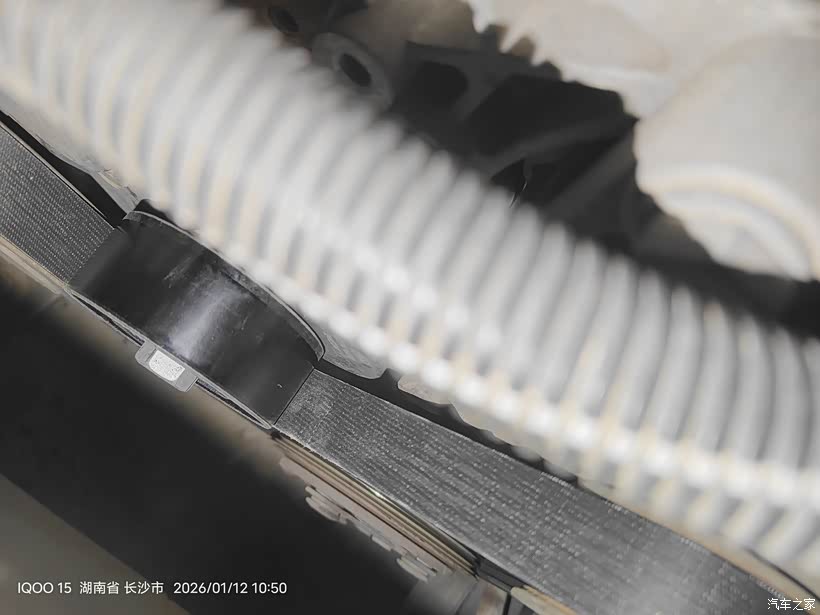

上面下面仔细看看,都要放到皮带槽里面才可以拆涨紧轮限位销。
拆掉涨紧轮限位销子后启动发动机看看有没有皮带跑边。一切正常。

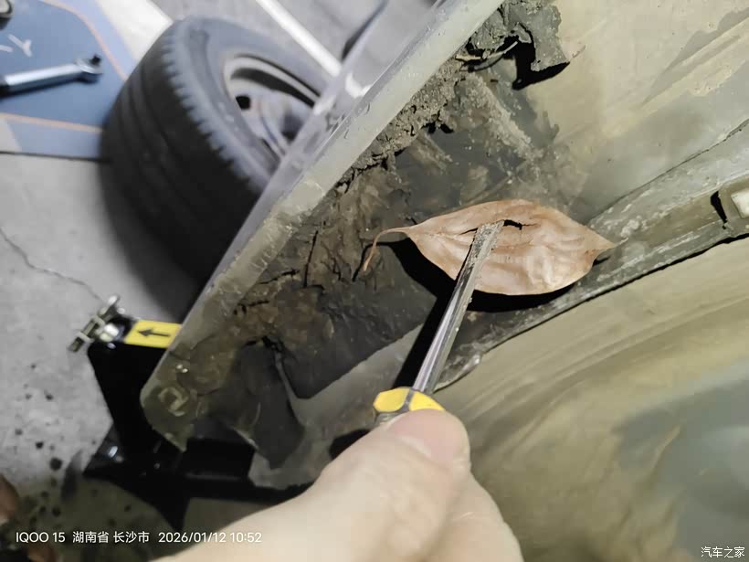

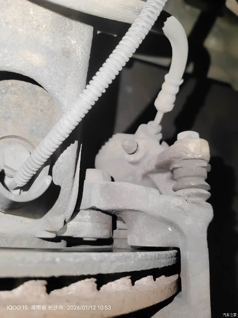

顺便检查下刹车片
涨紧轮涨紧位置。

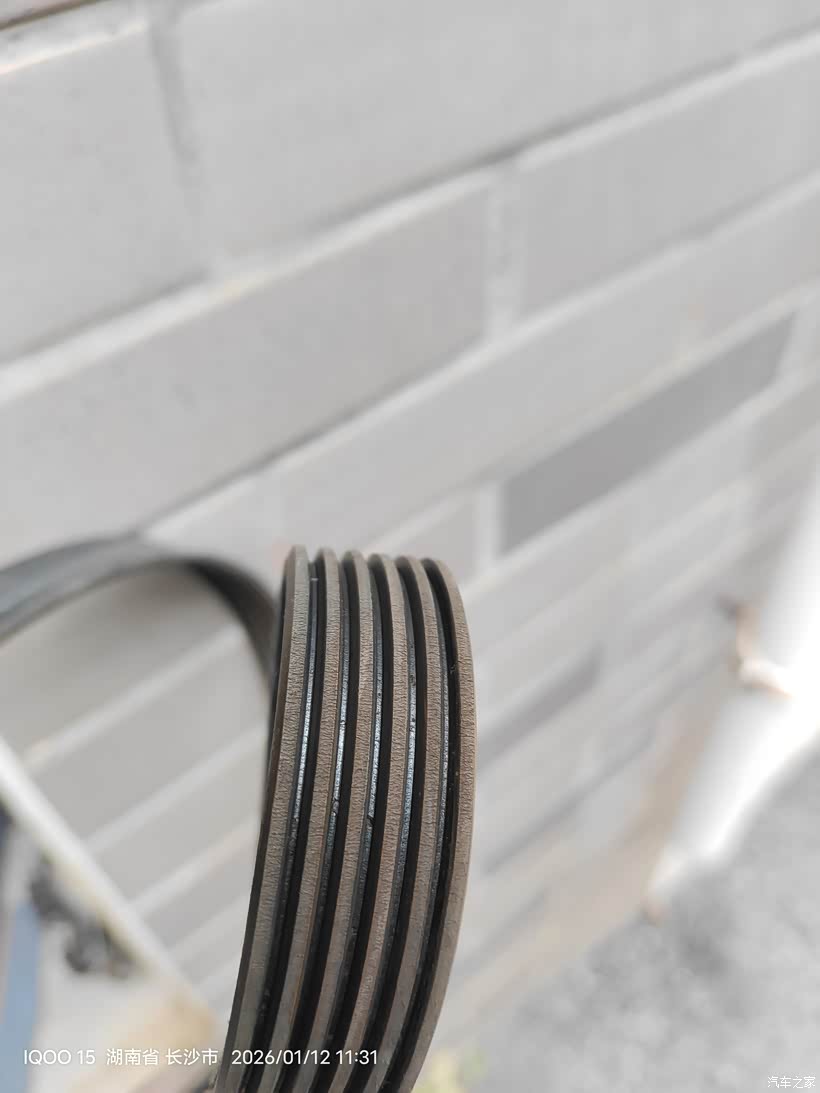

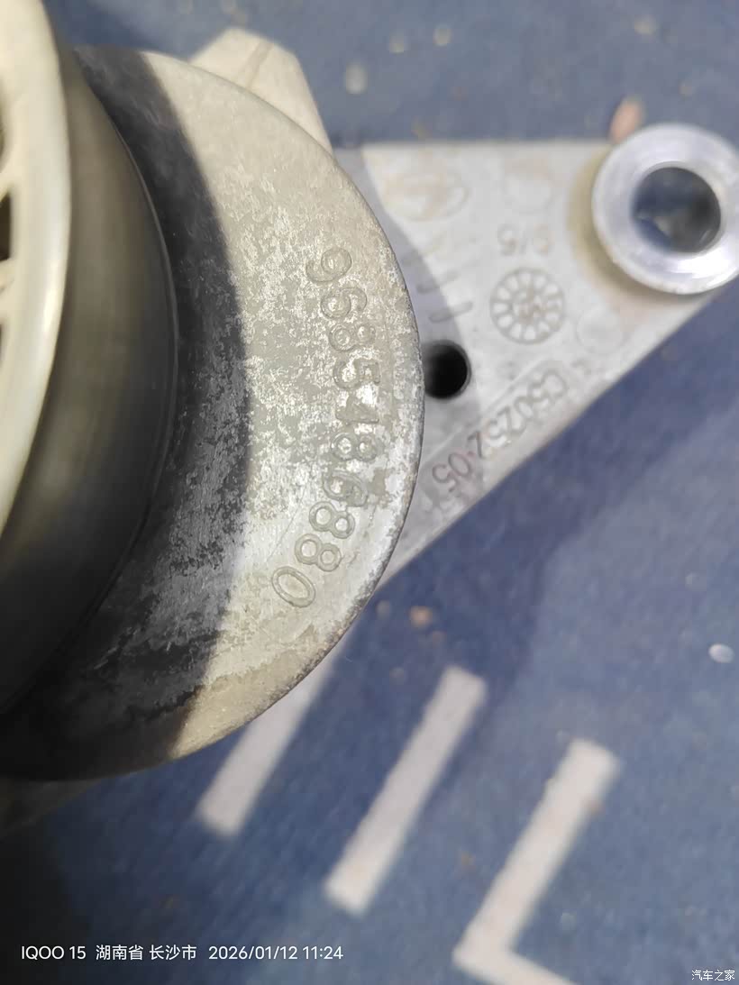

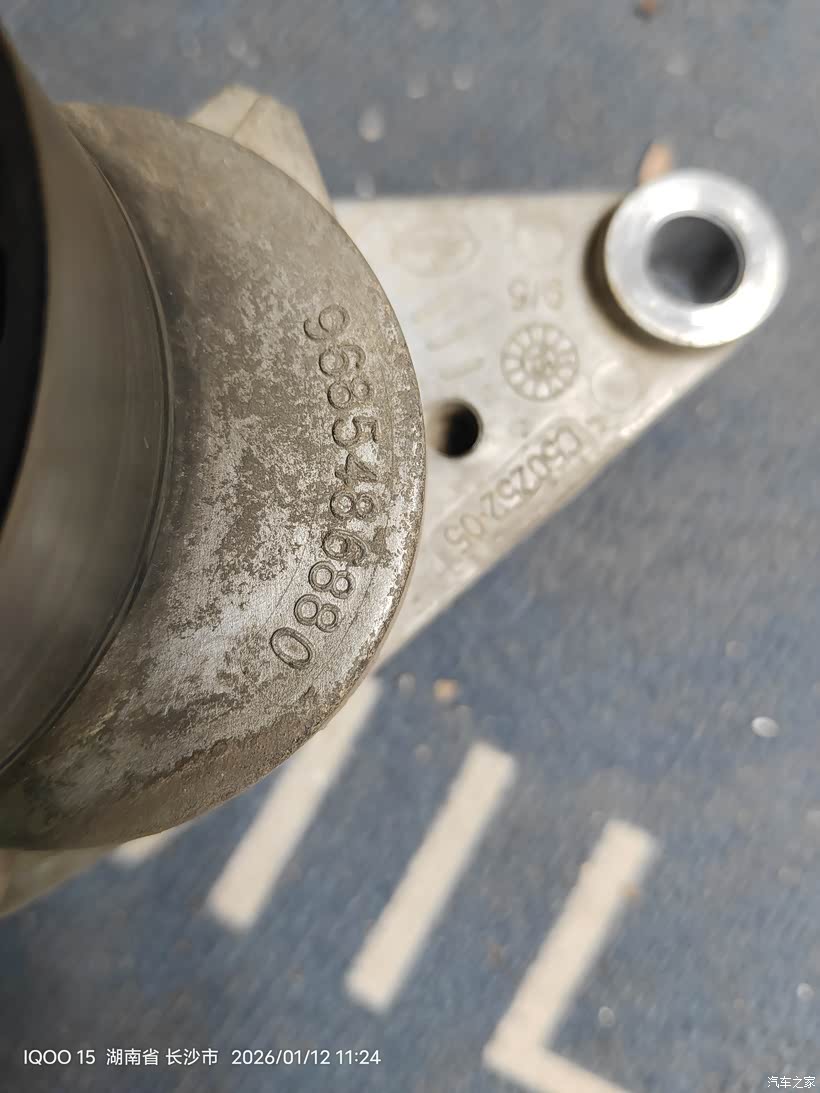

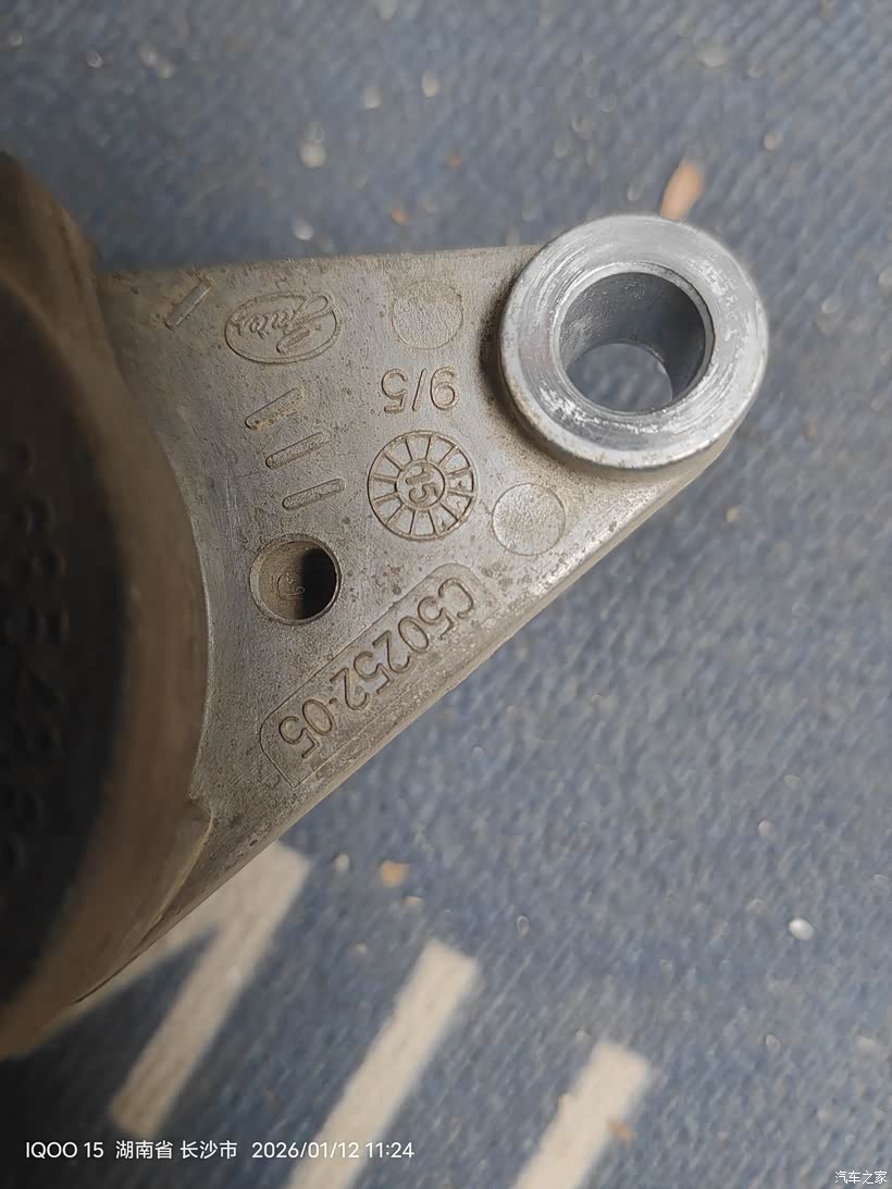

旧件细节。

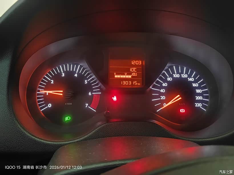

上完轮毂完活,顺便记录下里程。
