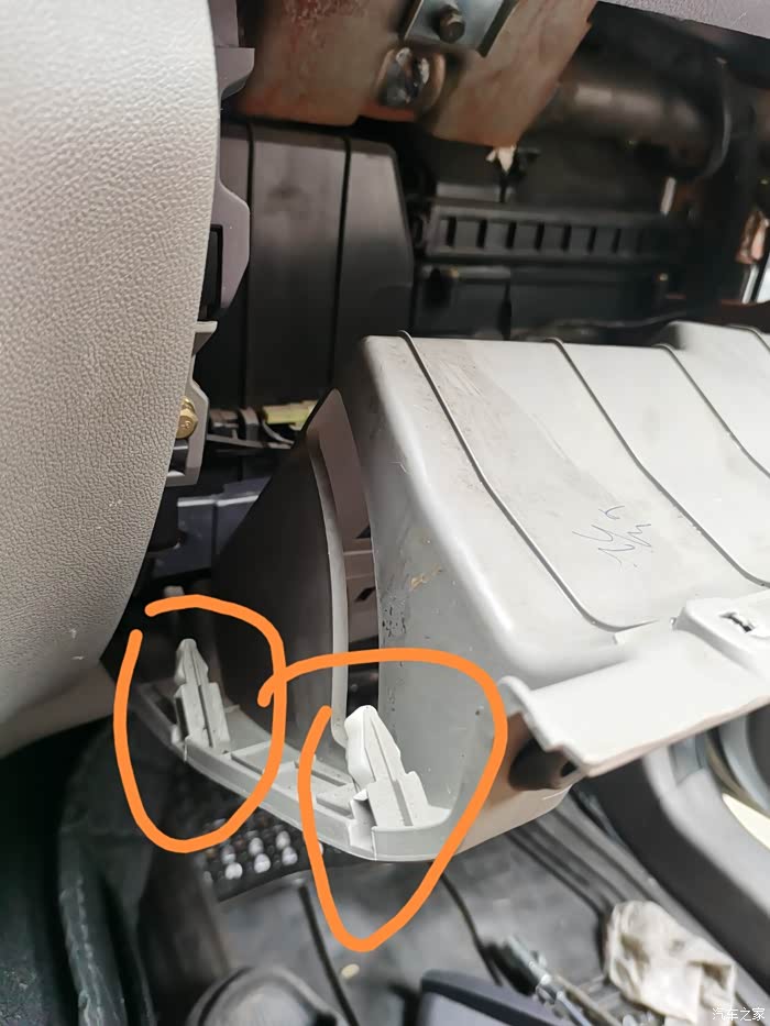

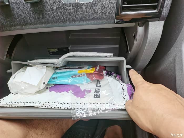

第一步,先把储物箱 两边的塑料柱子往里面弯一下,就能放倒了

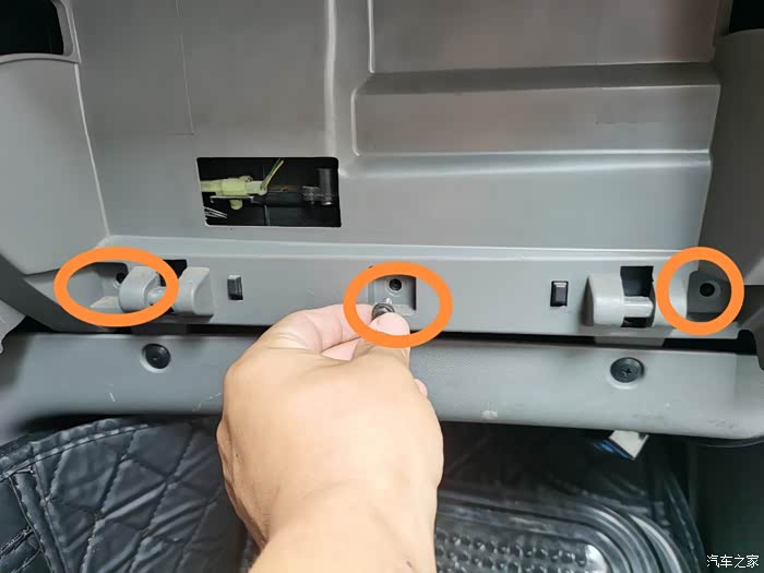

第二步 底部扣子 往外一拉即可
第三步 上面三个十字螺丝

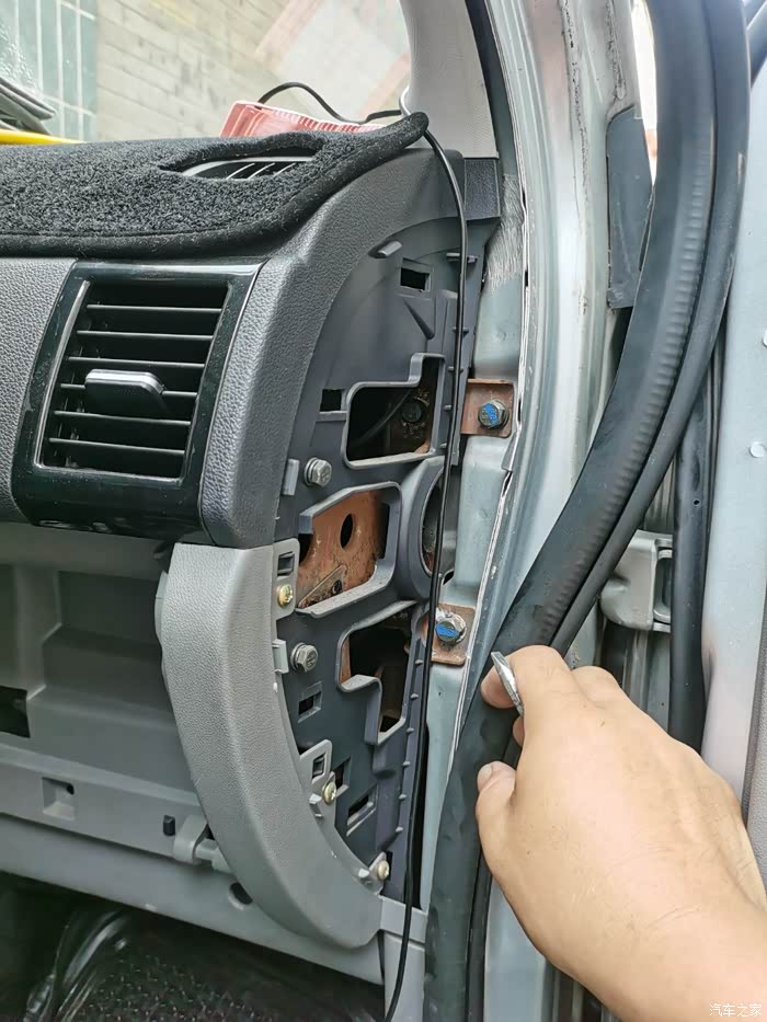

第五步   把车身胶条拉开一点,把中控台边上的外罩拔掉,这个也是用点力扒出来即可

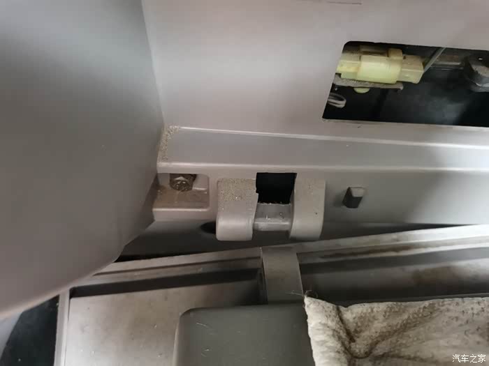

第六步   看看外罩的扣子就懂了  然后松掉这里最后的三个螺丝

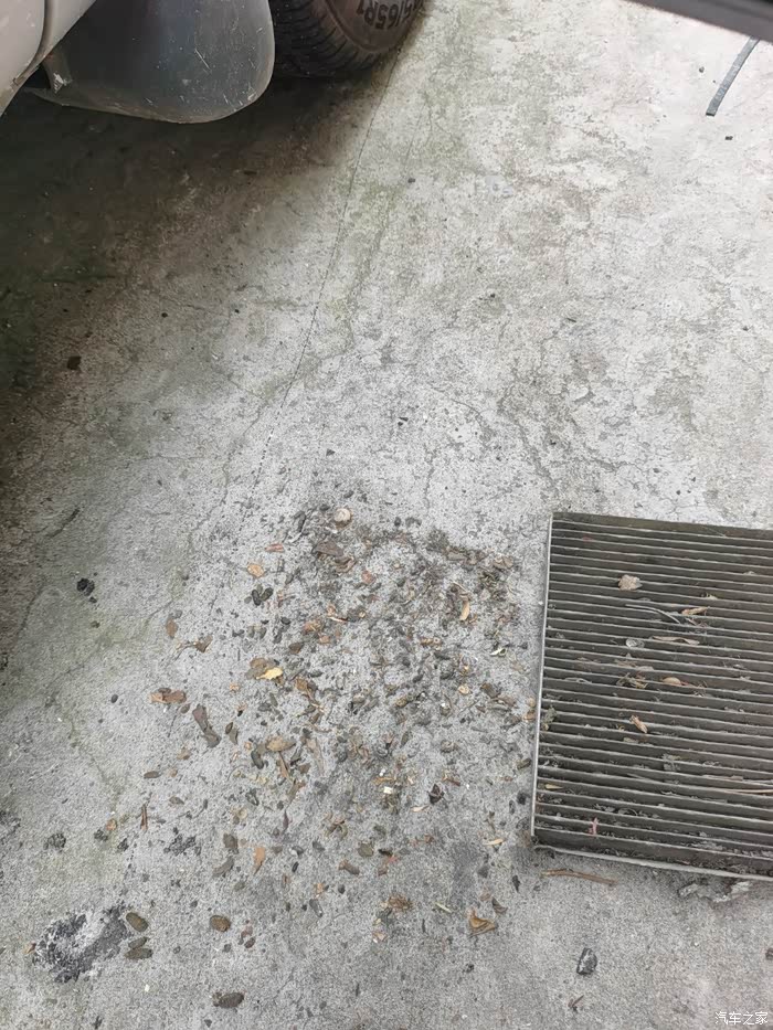

这里就是空调滤芯位置了  把罩子拿掉
垃圾塞满了  老鼠屎,沙子 蜗牛壳  树叶,看了都想吐,出风量也小,换了滤芯出风量那是翻倍的爽
