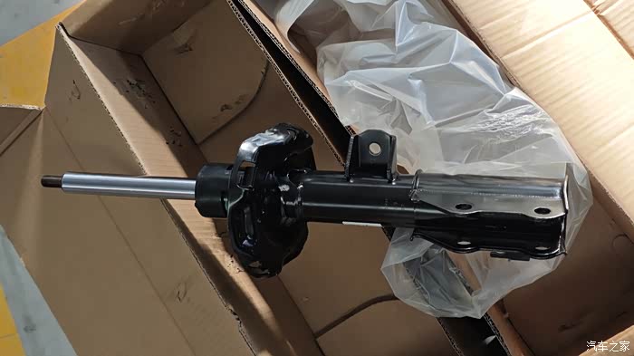

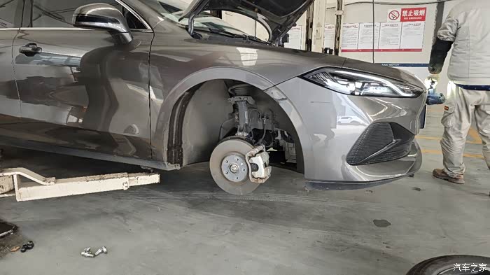

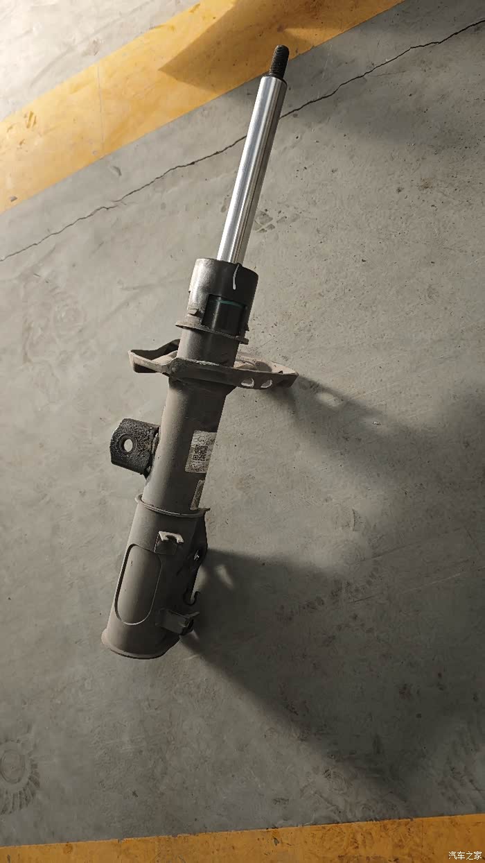

荣威D7 DMH使用三四个月,大约六七千公里时出现底盘异响,在车子低速起步,尤其是冷车打方向时会更加明显!是一个低频的、摩擦的声音,轰轰,噌噌,咚咚的,声音很低不仔细真不会在意!开始声音很轻微,出现频率也很低,十天八天会有一次。 目前用车一万四千公里,这几天出现越来越频繁,声音也越来越响!开始是打方向时比较明显,现在低速起步也会有了!顿时不能忍了,打电话给4S店,说让去看看。检查后发现是减震器异响,给登记更换减震器。
两周后减震器到货,接到4S通知便抽空去更换。果然,换过后异响消除了。
