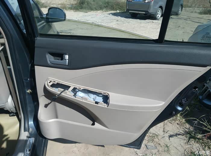

右后门玻璃升降器坏了,生也生不上去,下也下不来,按下按钮电机有声音应该没坏,拆开一看,原来是钢丝绳缠到里边了,白色的塑料轴承轱辘裂了。在论坛搜更换帖子没有找到,所以决定自动动手,淘宝108买了一个。

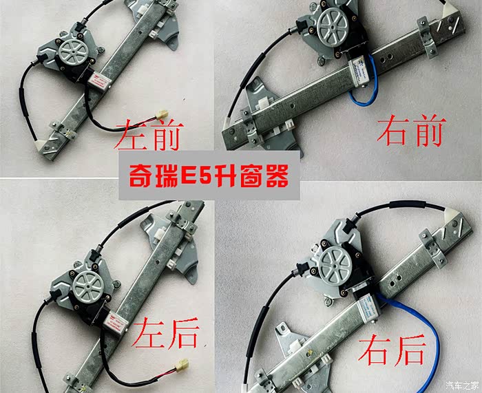

下面上图:4个门的不通用,都展示下。

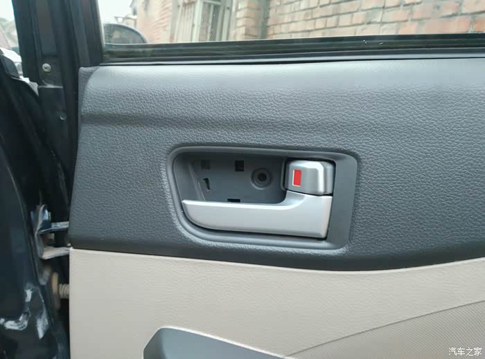

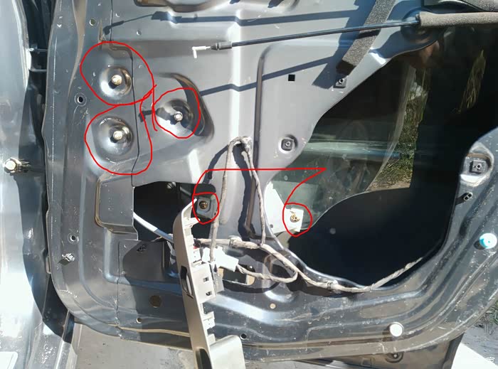

1:把黑色帽撬开,拆下第1处螺丝。

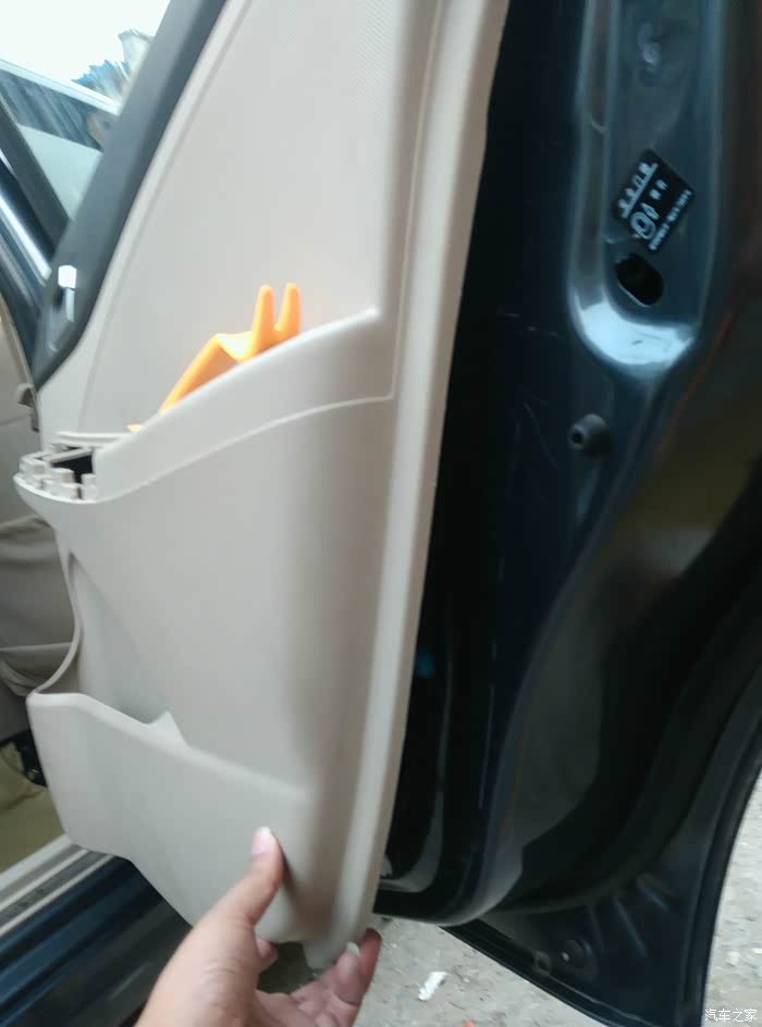

2:把盖子撬开,拆下第2处螺丝。
3:拆下第3处螺丝。

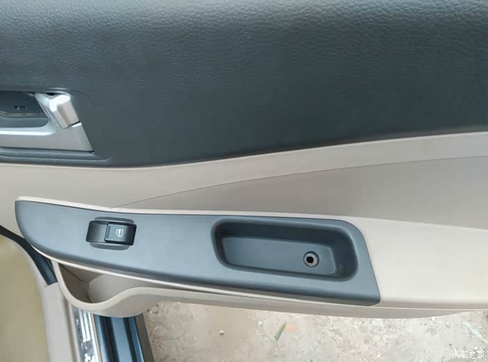

4:现在可以把这拿下来了,记得把里边插头拔下来。

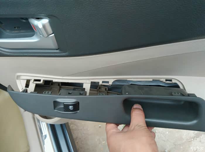

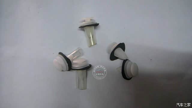

5:开始撬开门护板,里边都是卡子。
6:所有的卡子都撬开后,就可以拿下来了。

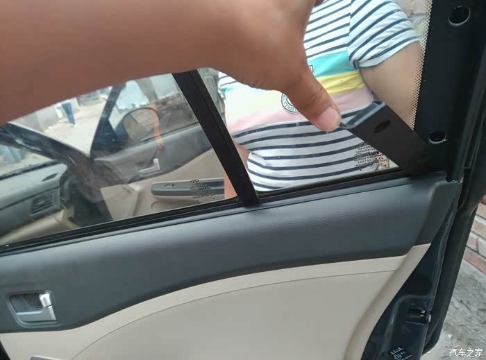

7:把玻璃弄到最下面,把几个螺丝卸下来,
8:在把玻璃弄到最上面,用胶带或者其他东西固定玻璃,下面的升降器就可以拿出来了。

10:门护板是这个东西卡在铁门上的。撬门护板的时候如果撬坏了,就的换这个。
