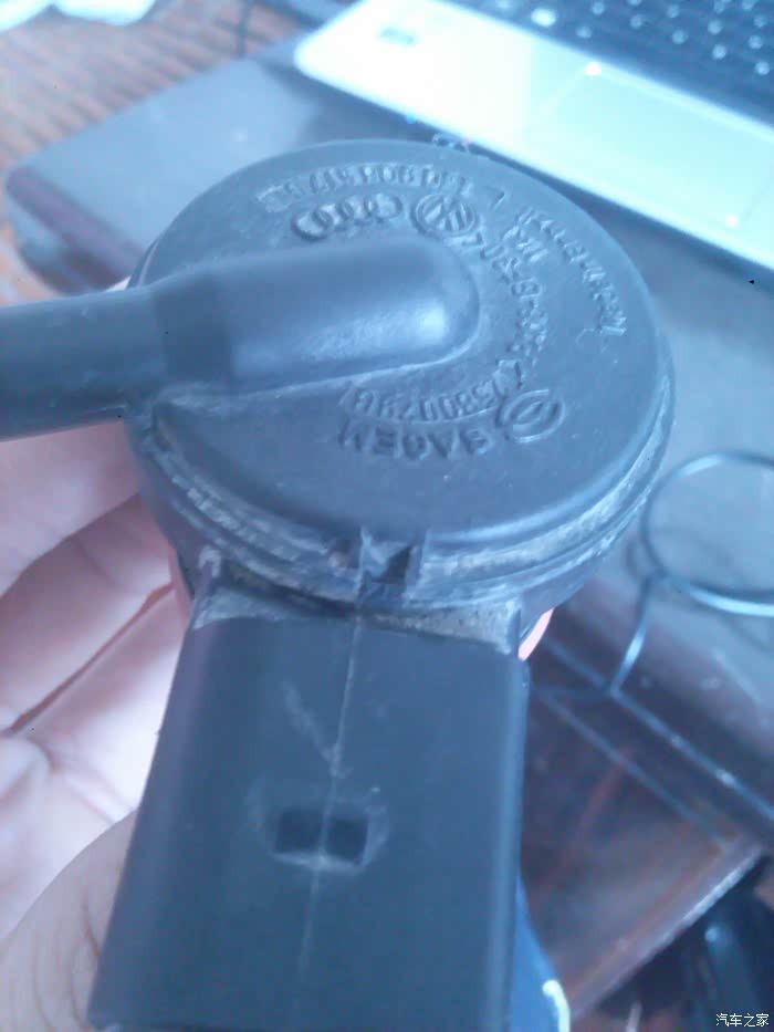

你是和28杠上了吗,都和你说了拔掉28是开不动的点不上火的。而且这个早就换新试过了。

但是,说回来!你的28是否还是坏的?先装好它再说吧!

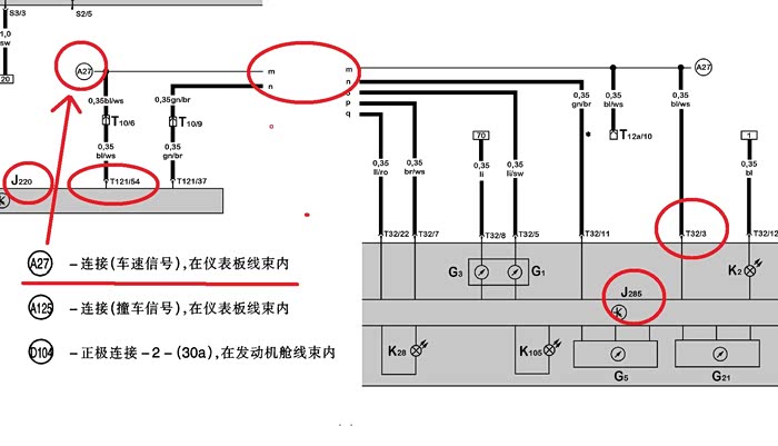

你帮忙分析下我这个情况是本身原车的简配设计车速没有进入电脑呢,还是信号线故障呢?因为这个车应该是低配的。
bora2004 2015/08/20 10:01:56 发表在 142楼
重新更正了我之前的说话,G28是发动机转速传感器,是检测转速的,不是我之前说的车速。如果这样,你车5053没有车速,应该就是仪表盘的车速信号传不到电脑了!
bora2004 2015/08/20 10:56:51 发表在 153楼
现在你最重要就是看看仪表盘3号线到ECU54号线是否通!

我不是讲了吗,我的这个车速不传到电脑里面去。。。所以电脑里面部显示车速,但是本来如此还是故障所致就不得而知了,反正码表使用正常。。。。
MrMo2014 2015-8-20 10:45:55 发表在 148楼
你帮忙研究下这个有没有一根信号线连接ECU什么的。如果不进入电脑估计应该是少了信号线吧,如果可以解决这个问题哪最好不过了。如果解决了车速就能解决定速了。

什么叫确定?确定就是你去检查!而我认为拆仪表盘比拆电脑插头容易。我拆电脑插头从来没有拆那块防水板,我只是把它强制翻高!
