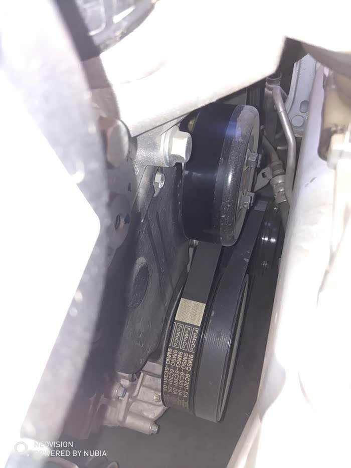

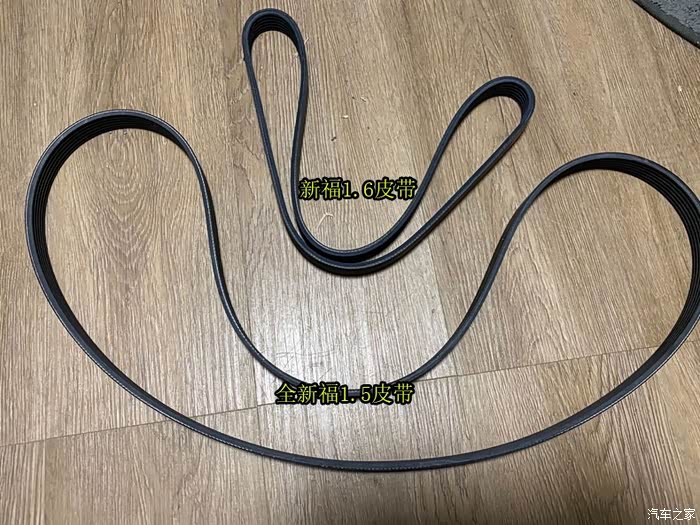

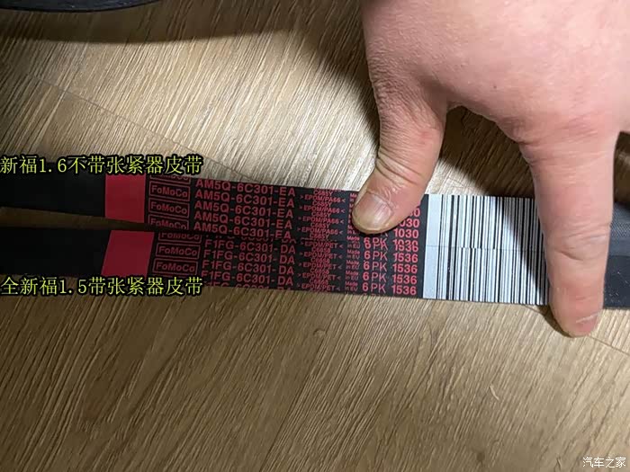

楼主此举部分正确,待我给你慢慢解释。没有了张紧器,确实皮带更换不如之前容易,这部分说对了。长安福特此举,坦白说就是为了节省成本,省去一个张紧器,乘以销量,不少成本。但是有张紧器的皮带,和减配后没有张紧器的皮带,不是同一种皮带。简言之,减配后的皮带为弹性皮带,本身带有调节功能,无需张紧器提供额外张力。原有的皮带则为普通皮带,如果没有张紧器,时间一长会失去弹性,也就带不动空调/电机了。新的弹性皮带设计使用寿命为终身免维护,意思就是在设计的范围内,不会出现问题。为此,发动机级别会有对应的耐久实验,整车级别会有高低温试验,等等。所以,你那几百,算是一乐吧,没必要。

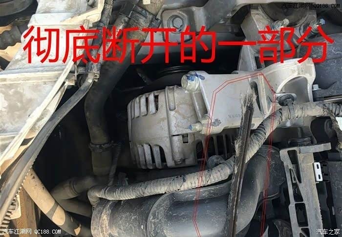

所谓弹性皮带,不要过度神化,它是神化,也不会有下面的帖子:
https://club.autohome.com.cn/bbs/thread/1306d8587d7a95c8/76163034-1.html

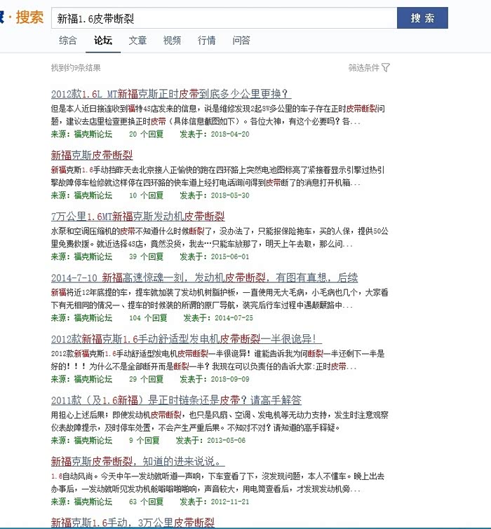

江苏福睿 2020/02/26 18:32:25 发表在 74楼
百度自已搜下1.6车型有多少断过皮带,纠正你一观点,带有张紧器的车,我做福特十三年,没听过它会失去弹性会带不动附属轮子,百度搜过新福1.6不带张紧器断皮带的,你即可知道你的观点是错误的,再纠正你最后一个观点,所谓新的皮带还能终身免维护,我则说明你根本不懂,地球上还有终于免维护的橡胶材质皮带,长眼了,佩服你的理论与仅限的知识,以新福全新福1.6不带张紧器百度搜到的断裂的例子,再搜搜有几辆经典福克斯(带有张紧器的车型)有几辆是在几万公里断皮带的,用有效的例子,证明你的理论是一派湖言,为何这里用经典福做为对比,必竟至今十几年的已淘汰的车型,以此车带有张紧器的皮带使用寿命与行驶中断裂的案例,来对比一款...

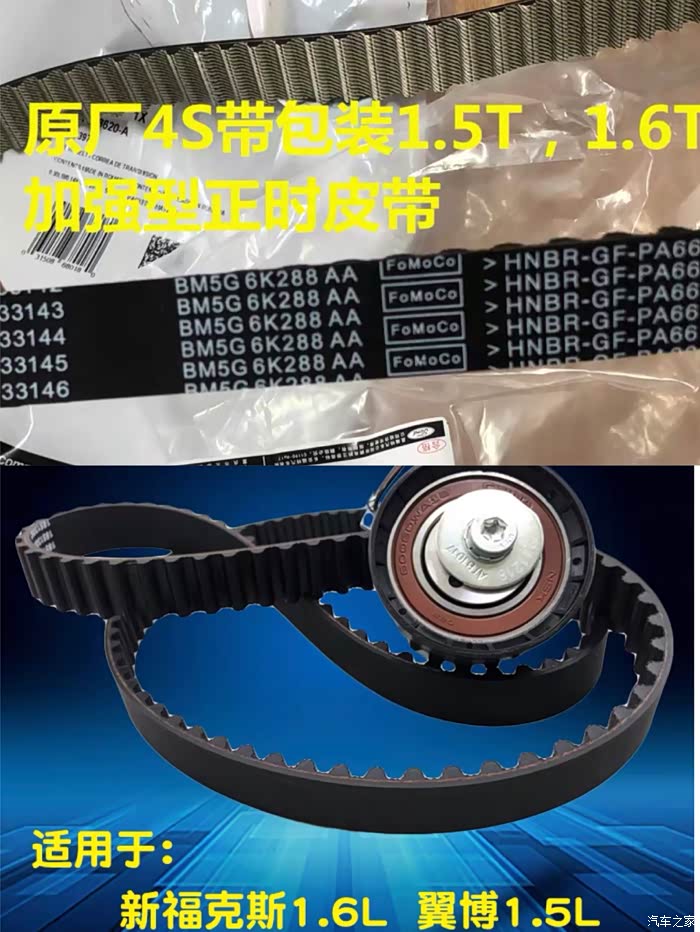

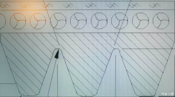

80后汽车业内搬砖工人 2020/02/26 23:50:45 发表在 76楼
如果你仔细看我给楼主的留言,你会发现我给楼主的建议仅仅是更换回带张紧轮/惰轮/非弹性皮带没有必要,我并没有指出弹性皮带系统比前者更好或者更差,仅仅是没有必要换回去而已。接下来跟你好好唠唠技术,以防吃瓜群众被你带偏了。先看看皮带的截面示意图,如下:基本分为上面的顶层(有像S躺着的那个薄薄的一层),中间的芯线(圆形带风扇的样子),下面的沟槽层。按照你说的,1.5带张紧器的非弹性皮带材料为EPDM/PET,1.6不带张紧器弹性皮带材料为EPDM/PA,表述的没有错误。细说下去,顶层和沟槽底层的材料为EPDM,但是这么说不准确,因为EPDM(ethylene-propylene-diene monom...
