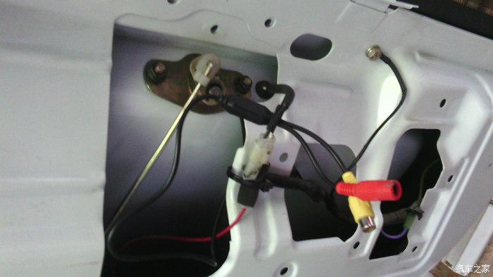

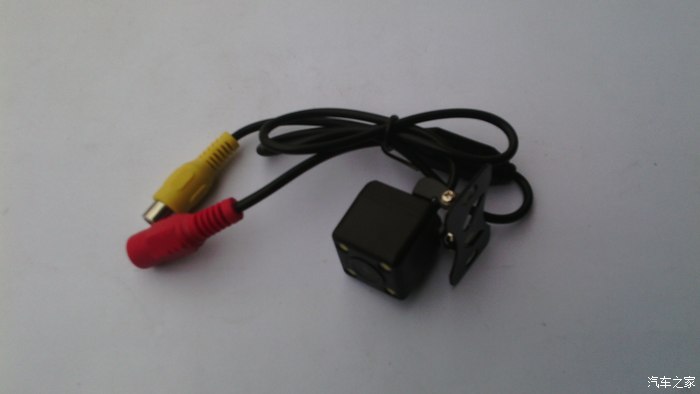

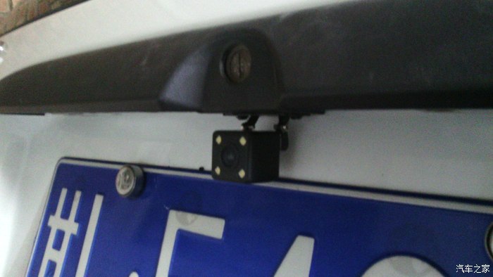

一:摄像头的安装

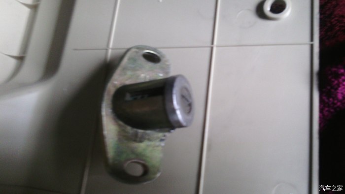

掀起来后备仓门取下塑料护板,取掉门锁芯,将锁框左边偏下用尖嘴钳搬一个槽(用来穿过摄像头的引线)

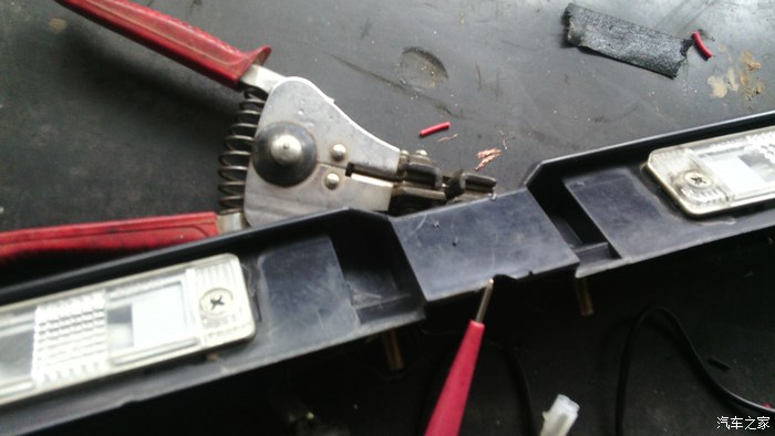

小心取下牌照灯组件,
在锁芯的正下方塑造边沿上削个槽
用摄像头带的自攻丝将摄像头固定在门锁正中央的下面
然后安装牌照灯组件,将摄像头引线从锁孔拉入,线放在用钳子搬的槽子内,小心将锁子安上,上固定罗丝要轻轻操作,慢慢上紧,不要伤着摄像头的线。
到此摄像头的安装就算完成。

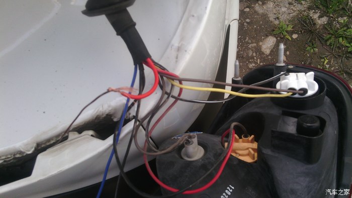

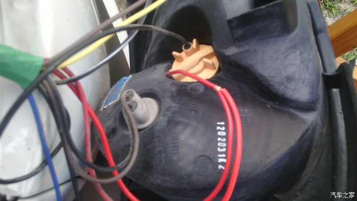

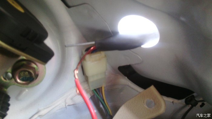

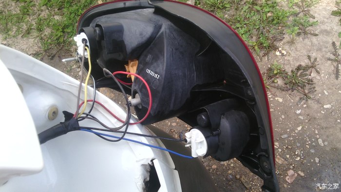

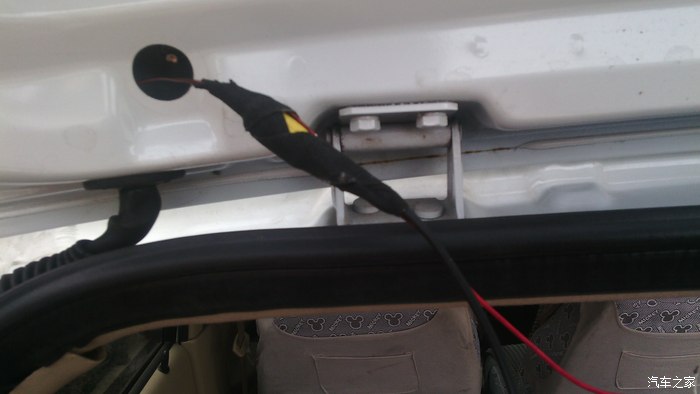

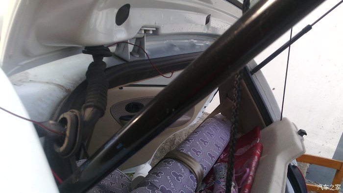

在乐驰说明书上没找到倒车灯的相关线路位置,决定在倒车灯上取电源。

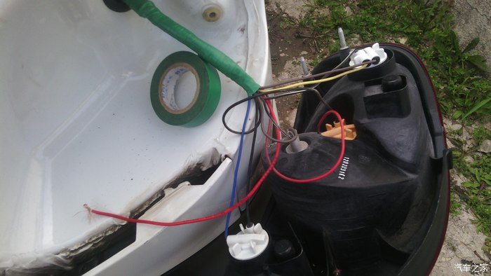

拧开钥匙,挂倒挡,发现红线位置的这个灯亮了,在红线上开口,确定红线是倒车灯线。
从这组线的胶套里穿线。
先用一根直径1.2的铜丝从外向内穿入,再把电源线引出来,如上图。然后并接在开口处。
最后用防水胶带包好
接受着将线沿行礼箱的下壁的那股一起从右向左走在一起,用塑料扎头扎好。

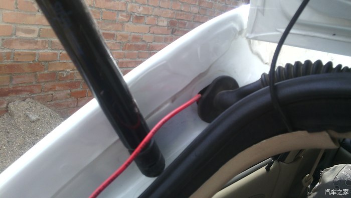

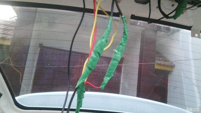

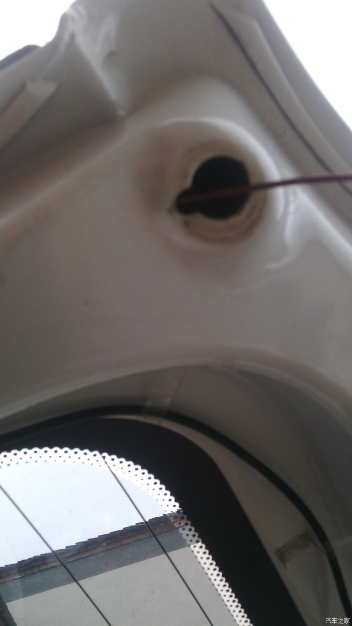

接着就是向上引线到后仓门内,
先用铜丝从红线处穿下去,再把线提上来,下一步就是穿过橡胶套进入后仓门。

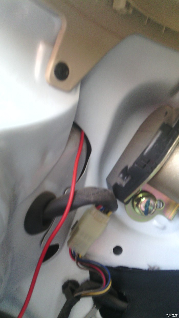

这一步非常难搞,要用1.5mm的铁丝,将尖头折成?型,从仓门处向下穿,要慢,不要剌破弹簧型胶套,将线头牢牢夹在铁丝,慢慢引出来。
接着取掉仓门左下角的减震橡胶(是罗丝式的,反时针旋出,不要硬撬),将铜丝向上穿入,在线胶跟前的孔子里勾出铜丝,将线扎牢带过去。这样线就引到了摄像头处了。
之后用电源的那根线把显示器的线从仓门左上角的孔子里带到摄像头处,在后门锁接地处给可视系统取电源负极(并的那根黄线)。
到此难度大的地方线已经走好,
接上视频线、电源线。

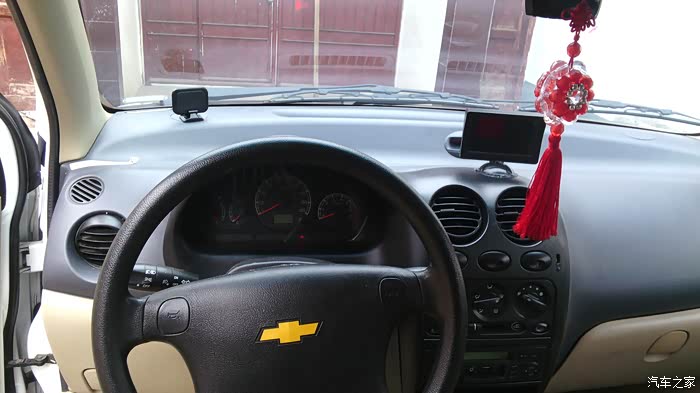

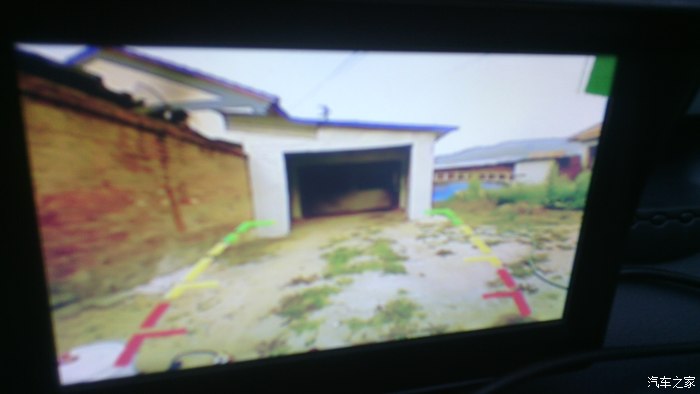

用防水胶带包好,连上显示器,然后打开全车电源,挂倒挡。

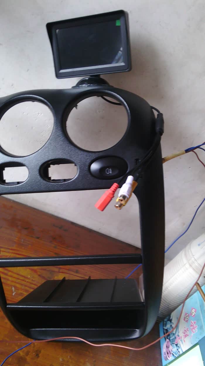

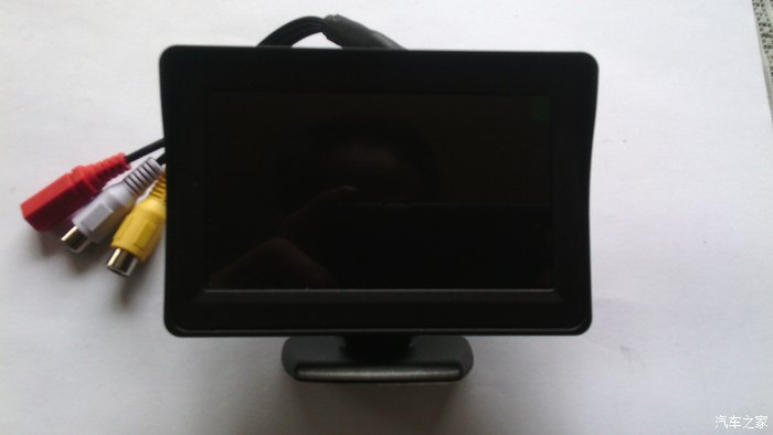

之后确定显示器的摆放位置。

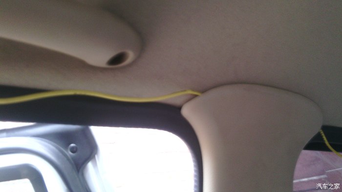

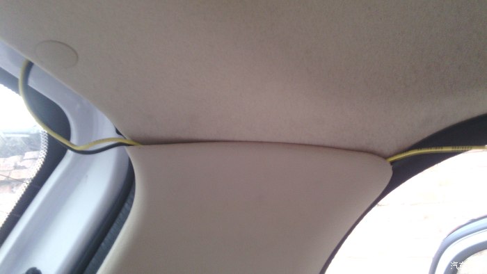

放到数字钟的前左方比较合理,不影响看时间、也不挡视线。接下来就是走视频线了,为了使系统可靠工作,走线时多加了一根电源线(黄色)
这两线压在了门楣的黑橡胶条下,一直引到前挡风玻璃处雨刮器处向下穿入
用AB胶把显示器座粘在这里,线从座柱内穿到中控台内。

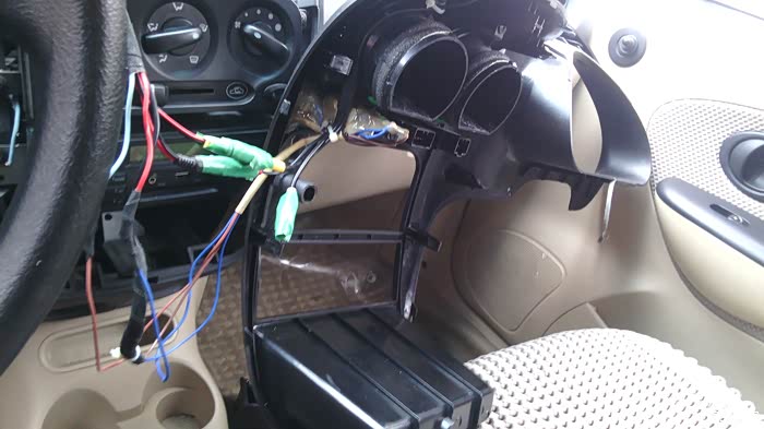

线从A柱内引入离合器上方进中控室。
接好电源、视频插头。
扣好面板,上紧螺丝,整个作业就完成了。

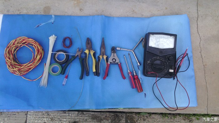

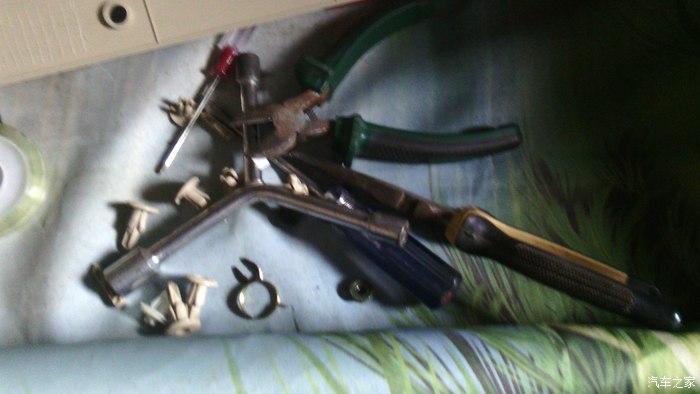

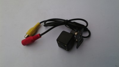

这次作业用到的工具材料如下
