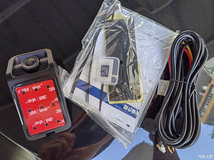

行车记录仪组件:含有主机 底座 内存卡 专用连接线 专用取电器 束线扎带 静音海绵 安装说明书等
提前安装好内存卡

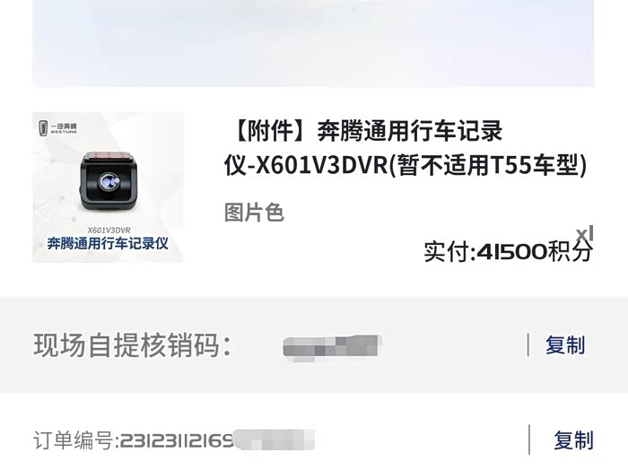

订购过程:我是在“奔腾 YOMI”商城内购买的原厂通用行车记录仪,所以没花啥时间也不需要匹配挑选,直接使用积分兑换就可以了。下单后,商品会直接邮寄到当地4s店,开车过去免费帮忙安装,也可以取回来自行安装。
“奔腾 YOMI”app商城内购买行车记录仪的整个流程

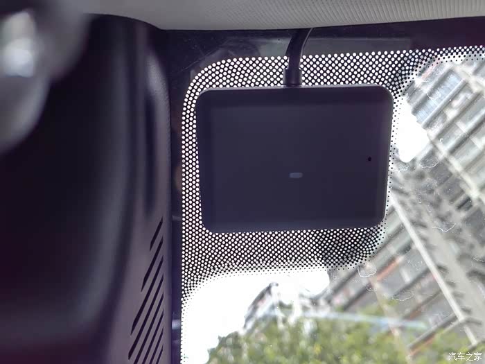

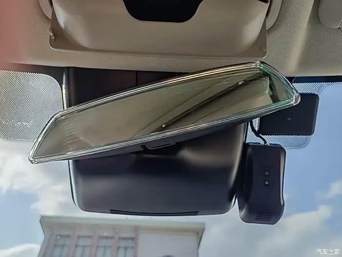

第一步,选择安装位置。根据使用说明书要求,记录仪的安装位置选择在前挡风玻璃上部传感器黑色盒子右侧的黑色区域,然后使用3M胶将底座固定。但经过我的实际测试,安装位置需要向下移动10cm左右,广角镜头的画面才能完整覆盖车头前方区域,不然会被传感器盒子遮挡一部分视野。(注:车型配置不同安装位置略有出入)
奔腾B70位于副驾驶位前挡风玻璃上的黑色区域
行车记录仪主机与底座,底座上有3M胶

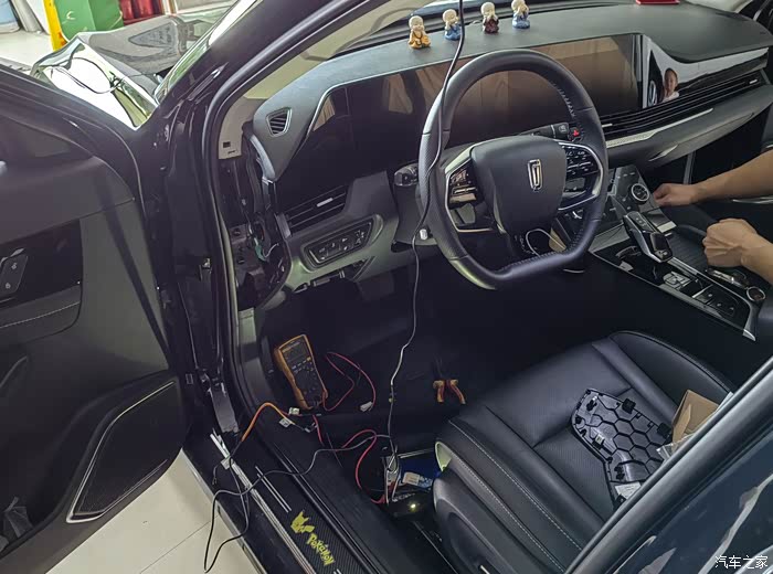

第二步,走线固定隐藏。首先要将眼镜盒内的螺丝和主驾驶位仪表台侧面的塑料盖板卸下来,以便后续的走线操作。走线时,将记录仪连接线从底座安装位置引出,沿前挡风玻璃边缘,经过A柱从驾驶位操作台侧面进入至保险盒位置。沿途要用撬板将线束塞入内饰软包内进行隐藏,剩余的线束要用扎带捆绑固定,防止有异响。
走线过程中要有耐心,避免刮伤顶棚软包或内饰板
第三步,保险盒取电。首先,找到驾驶员侧仪表台下方的保险盒,打开后根据行车记录仪接线说明书,找到相应的保险丝插槽接入电源线。这里需要注意的是奔腾通用行车记录仪有三条电源线,黑色线搭铁。我的记录仪取电位置是在驾驶位仪表台下方的保险盒内,这里预留有专用的保险丝插槽,论坛里也有人在阅读灯位置取电,但需要接线。
奔腾通用行车记录仪保险盒取电图

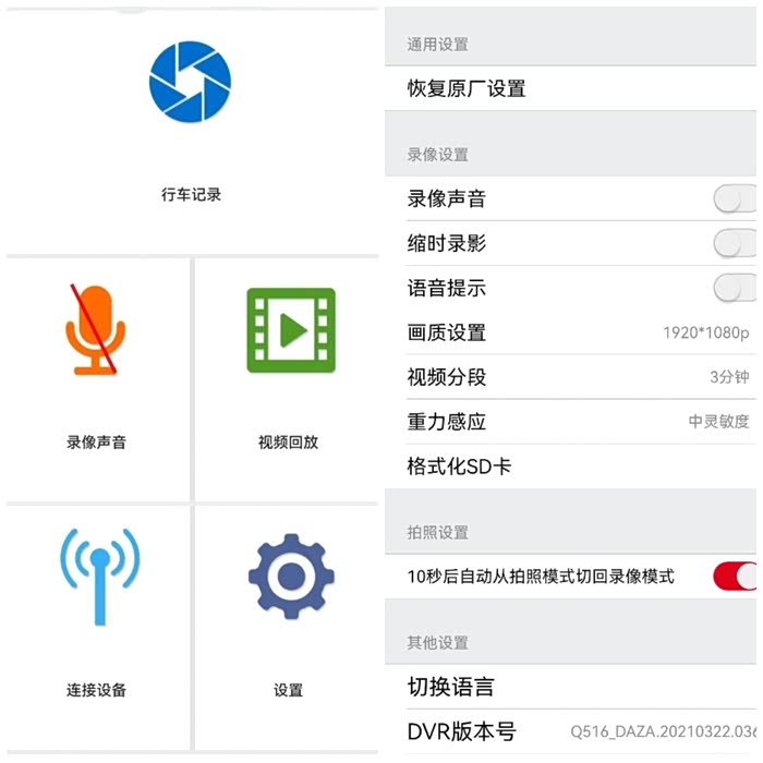

第四步,安装与调试。完成走线和取电后,将行车记录仪主机安装到底座上,并调节摄像头的上下左右位置,确保车头前方及左右两侧的画面都能被完整覆盖。调试完成后车辆通电,用手机连接记录仪进行查看及录制设置,完成整个安装过程。
行车记录仪手机app主页界面和设置界面

升级费用:奔腾通用行车记录仪组件1件(包安装),商城使用41500积分兑换,价值415元。
奔腾通用行车记录仪需要41500积分兑换,价值约415元
安装完成后的整体效果图。由于车型及镜头原因,安装位置需要往下移,最终就是上方是ETC下方是记录仪。
效果展示及总结:对于新安装的奔腾通用行车记录仪我还是很满意的,总体效果还不错。首先就是新的记录仪相对比较小巧,便以隐藏也不会影响驾驶员的行车视线,这一点非常重要。其次,记录仪的品质很好,无论是做工还是画面、画质都与之前的记录仪有着天壤之别。最后,使用手机连接后,查看回放和下载行车视频非常方便,自带的紧急录制功能很实用,视频会自动加密保存。有点遗憾的是,由于车型限制及视野要求,该款行车记录仪的安装位置稍微有些别扭。#大厂电车首选悦意03#JoyPai
