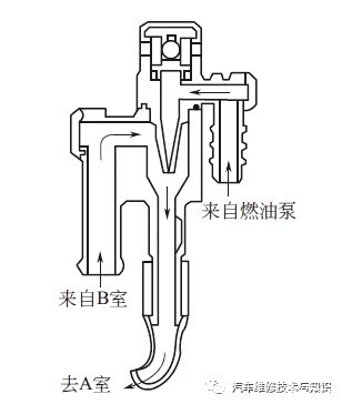

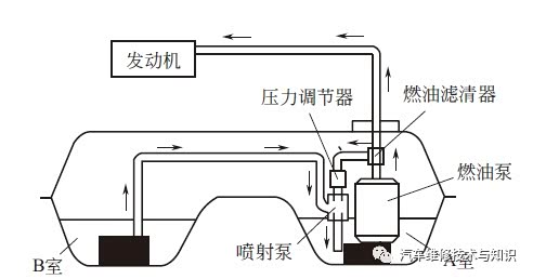

燃油不足是发动机不能启动的直接原因,故首先检查油箱存油。常规做法是打开点火开关,若燃油表指针不动或油量警告灯点亮,则说明油箱内无油,应加足燃油后再启动。值得注意的是有的发动机前置后轮驱动的车辆,为便于传动轴布置和保证车辆重心位置,其油箱设计成马鞍形,这样可使传动轴穿过油箱底部中央,油箱的形状如图1所示。此时,采用喷射泵可将燃油从无燃油泵的油箱侧传输至有燃油泵的油箱侧。喷射泵的结构及运作如图1、图2所示。喷射泵位于油箱内,油箱的马鞍形状将导致燃油被分为A室和B室两个部分,当燃油液面下降时,B室的燃油被停止泵出,为防止此现象的发生,喷射泵将B室的燃油送往A室。这是利用燃油的流动来实现的。通过燃油的流动产生负压,负压作用于喷管时就将燃油从B室吸入,送至A室。由上述原理可知,当燃油泵的泵油量减少回油量不够时,B室的燃油将不能到达A室,这就需要更换燃油泵了。一般来说,这种油箱上装有两个燃油计量器,一个主计量器,一个副计量器。两个燃油计量器信号分别输入仪表ECU,然后由仪表ECU计算出总的剩余燃油量信号,并将其传送至组合仪表,以提高燃油计量的准确性。主计量器与喷射泵、压力调节器、燃油泵、燃油滤清器装配在一起。

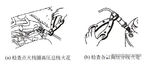

正确的检查方法是,从分电器上拔下高压总线,使高压总线末端距离缸体7~10mm,或从缸盖上拔下高压分线,将一个火花塞接在高压分线上,将火花塞接地,接通启动开关,用起动机带动发动机运转,同时观察高压总线末端或火花塞电极处有无强烈的蓝色高压火花(图3)。
如果没有高压火花或火花很弱,则说明点火系统有故障。在查找故障部位之前,可先进行发动机故障自诊断,检查有无故障码。电控燃油喷射式发动机的故障自诊断系统通常能检测出点火系统中的曲轴位置传感器及点火器的故障。如有故障码,则可按显示的故障码查找故障部位;如无故障码,则应分别检查点火系统中的高压线、分电器盖、高压线圈、各缸火花塞、点火器、分电器、曲轴位置传感器及点火控制系统的ECU。点火系统最容易损坏的部件是点火器,故应重点检查点火器。
