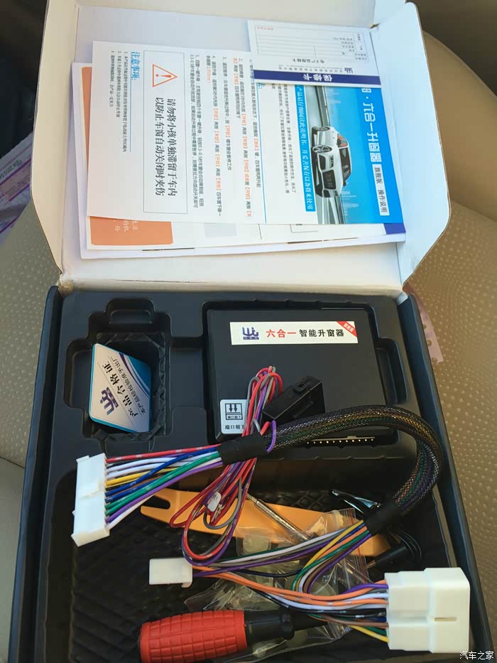

拆掉包裹,满满的期待

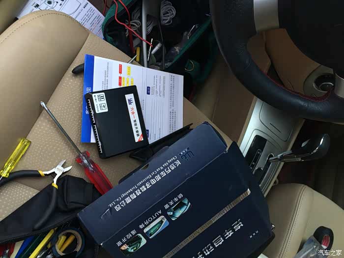

开箱清点了一下,附件和赠品齐全,准备开工。
展示一下工具,还算齐全

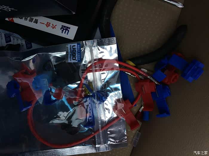

这是之前准备的一分二接线的卡子和保险盒去电线。

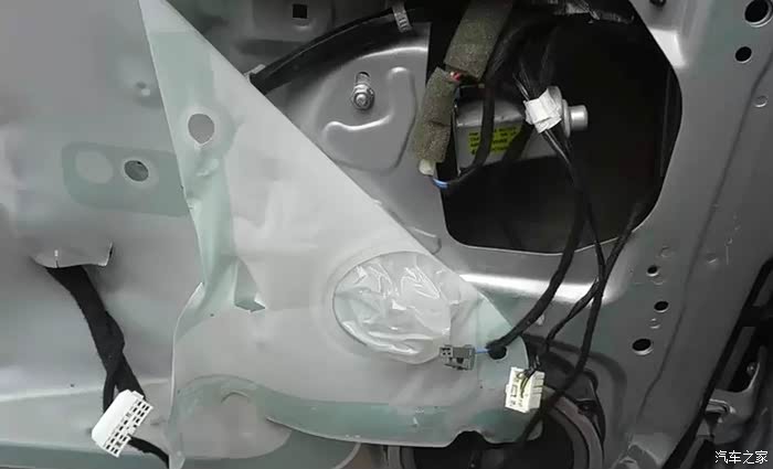

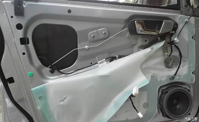

拆掉左前门内饰板,撕开防水膜。这个网上教程很多,这里就不多说了。
按照随机带的简易说明书,寻找要接的线

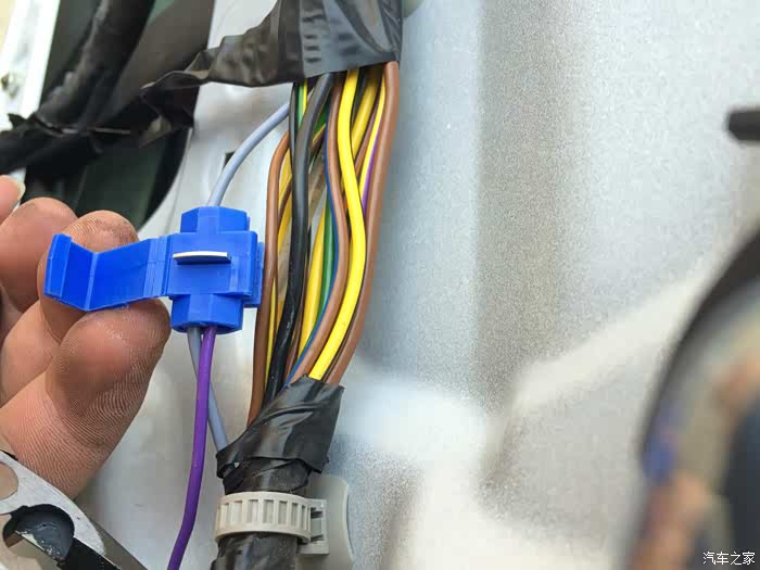

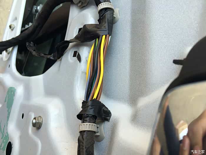

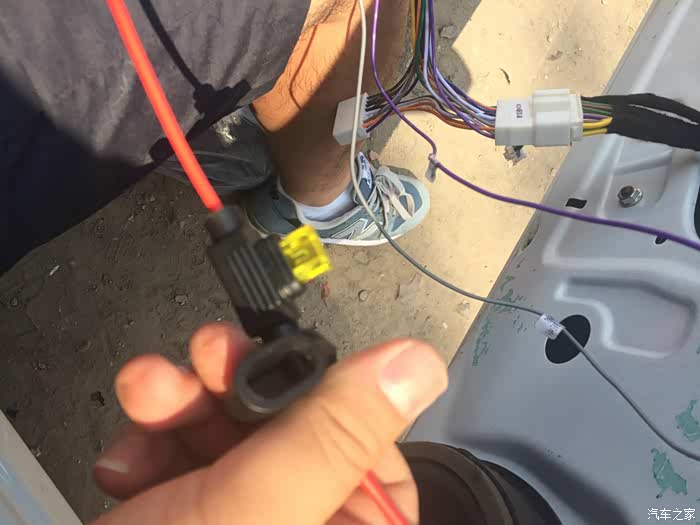

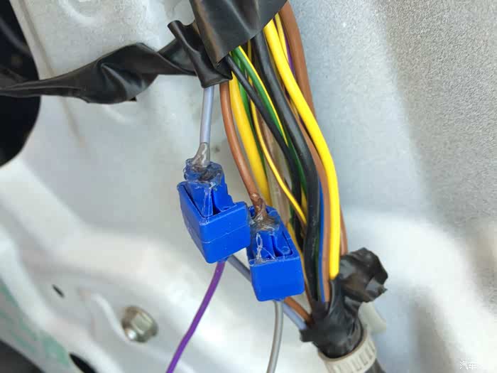

撕开原车的保护膜,找到开锁信号线(棕色)和关锁信号线(灰色)

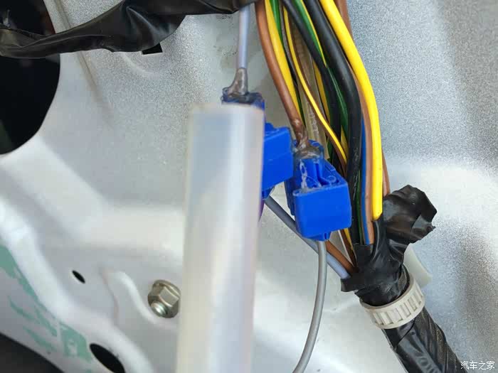

利用一分二的夹子,将升窗器的线和原车信号线分别并接在一起
然后用热熔胶将可能进水的地方封住

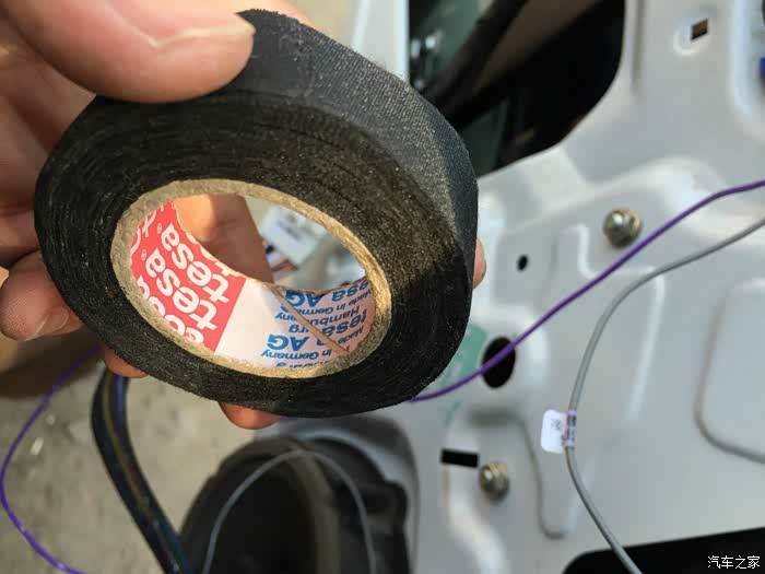

之前准备的耐高温绒布胶带,将破了的原车绝缘保护层修复,手机换电池去了,缠绕后的图没拍成。

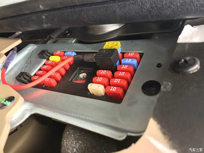

开关锁信号线接好后,就差接电源线了,这也是最费时间的一步。电源线自带的20A保险,由于我打算从保险盒取电,就把这个保险拔掉,直接短接了。

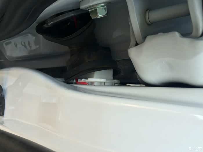

电源线要从车门里穿到驾驶室
扒开车门与车体连接处的胶套,发现那里有一个接插件,无法用细铁丝将电源线带过去,只能一点一点的从接插件的缝隙穿过去,大概用了20分钟(= =、)

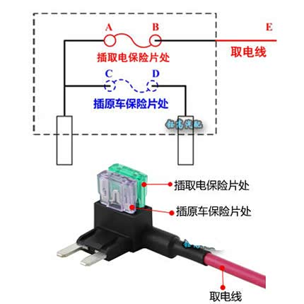

穿到驾驶室后,就要用到刚才提到的保险丝取电线了,取电原理如图,然后将刚才取掉的20A保险接到这里。
如图,我是在F9(收音机保险)位置取的12V常电,原来的15A保险保留。
顺便说一下,今天挨个测了下,F4---F11都是12V常电
F12---F18 还有F24 不通电的情况下都是0.45V。
F1 F3 F19---F23 在不通电的情况下是0V.
F1---F3 在车打火后才有12V电
F4---F24 在ACC位置时是都有12V电的。(F4--F12常电)

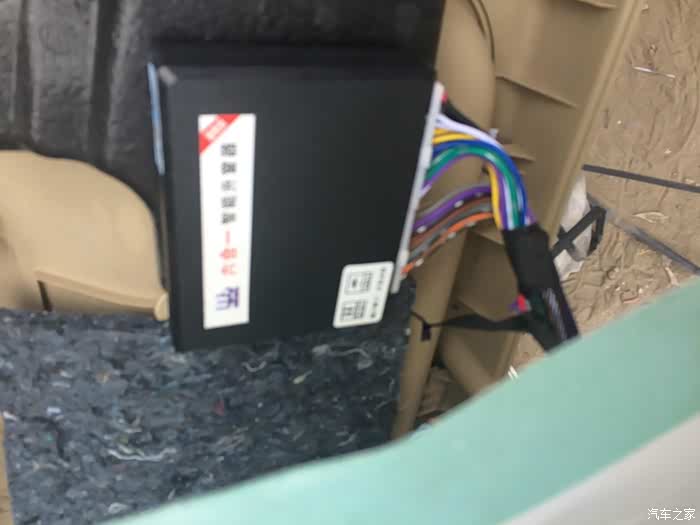

将升窗器主机接口冲下,粘贴于内饰板里侧,然后将线束和原车升窗开关对接,摆好位置,还原车门内饰板,通电测试,各种功能,一切正常。
