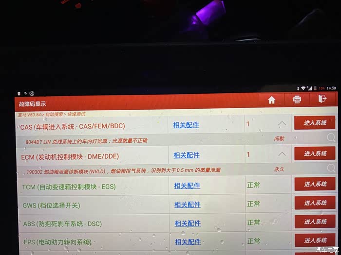

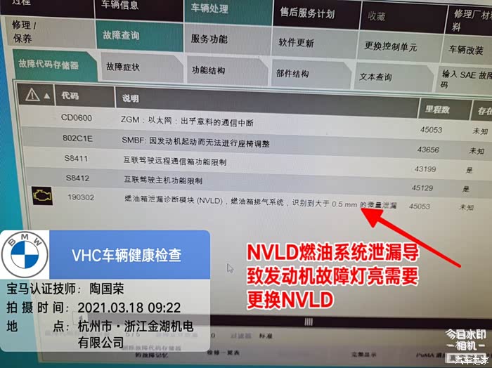

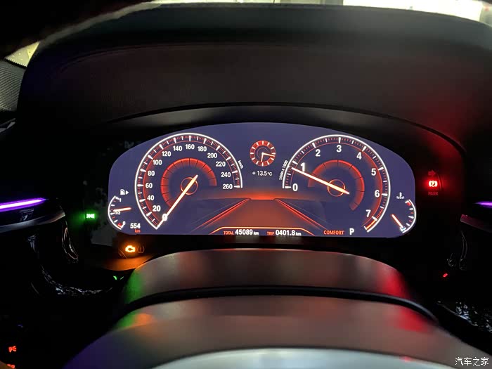

购车一年半不到,行驶里程45089公里,突然发动机灯亮了。虽然我知道它迟早会亮。在之前的3次被追尾的时候,去过4S店检查过电脑。就发现有一个问题,就是燃油泄漏0.5MM这个问题。但是一直没有换,原因是发动机灯不亮,不给走质保换。这次总算碰到了。
16号晚上4S店已经下班,为了确认是否是这个问题,把车开到兄弟开的店铺里用电脑诊断了。果然就是这个问题。这个问题呢,不影响车子开车。因为中央电脑里面依旧显示车辆无异常。要用诊断电脑查看。

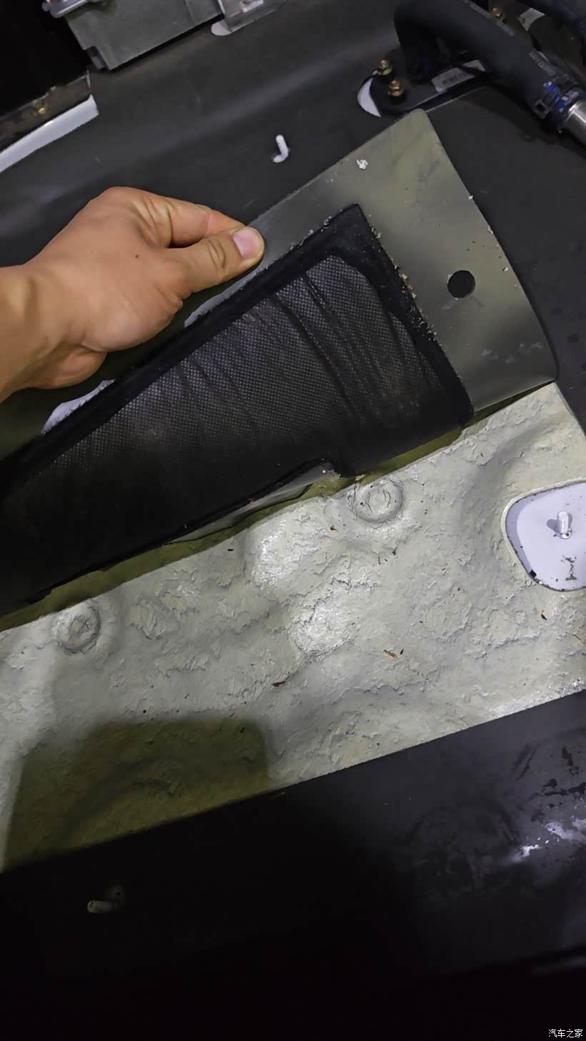

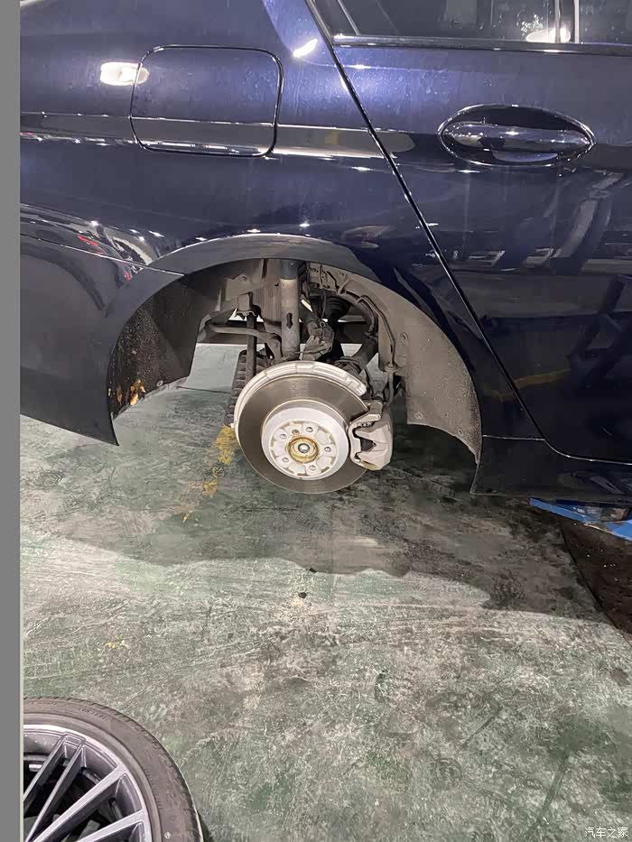

17号因为这玩意就没开车,18号一早直奔4S店。经历了一堆接待开单流程,总算把车台上了架。其实更换这个东西应该很常见了,所以4S店的质保流程相对来说还算快。这玩意在加油口下方,右后轮的轮罩里面。要拆下轮胎和轮罩。

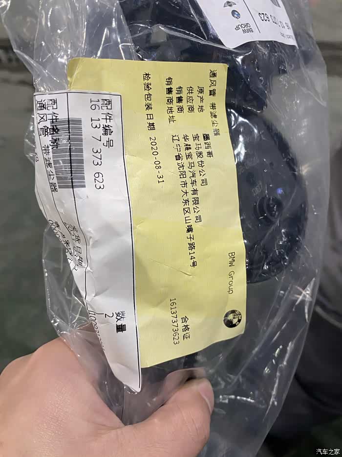

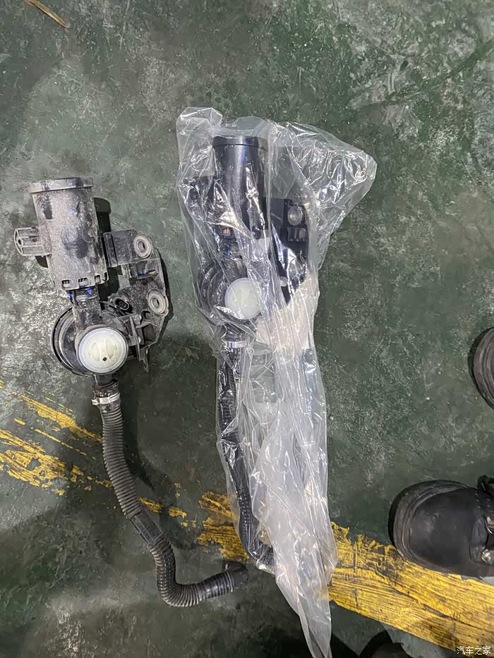

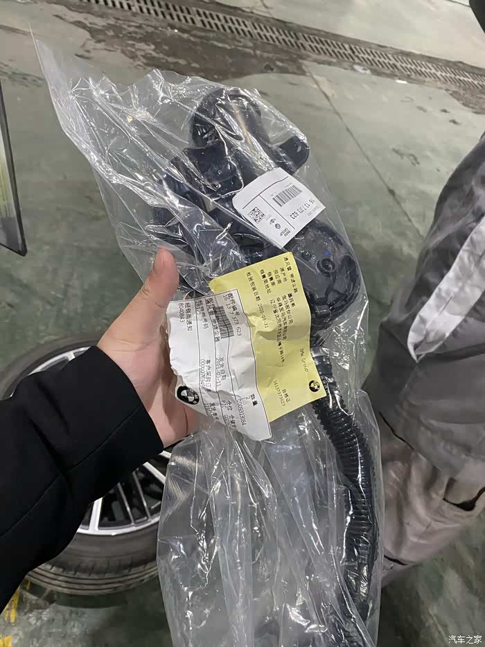

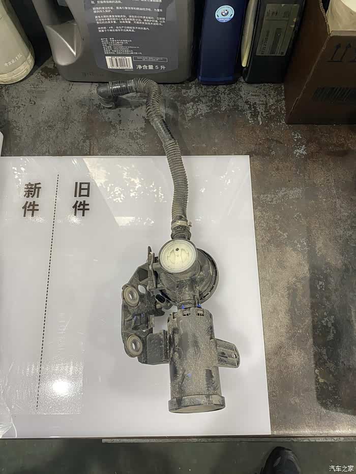

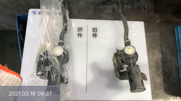

货拿来了。连带一个单向阀还有管子,管子一端是抱箍,一端是快拆口。
特意放大了拍了一张,原厂地是墨西哥的。奇怪了,车子是国产530LI,这配件原厂地墨西哥的。
新件旧件对比。
放在了这个共台上对比新建旧件。
看下旧件,上面是个滤清,中间是一个单向阀压力模块,下面是管子。听说这个模块比较敏感。新的换上去把敏感度调低了。
然后装好后用电脑清楚故障码就好了。
